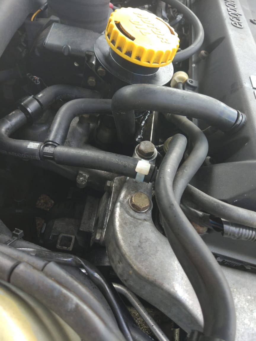

  5. joearch hat auf joearch's Thema geantwortet in 9-5 I
    Huhu, Lecwec habe ich bereits probiert. Danach 1000 km gefahren...ohne Besserung. Überdruck im System?! Fällt mir gerade ein...auf dem anhängenden Foto habe ich einen Schlauch mit einem Kabelbinder fixiert. Der ist ständig abgegangen und daraus qualmte es übelriechend. Kann das damit zusammenhängen?
