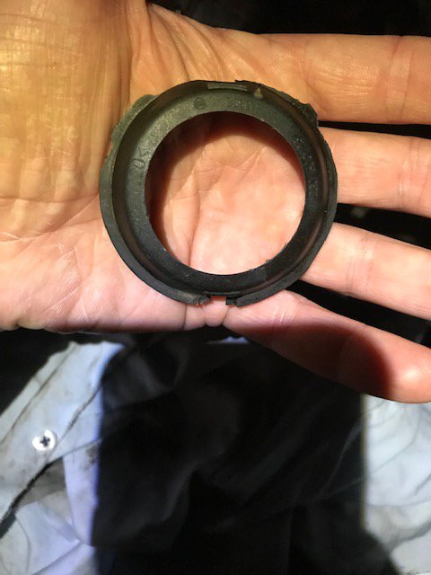

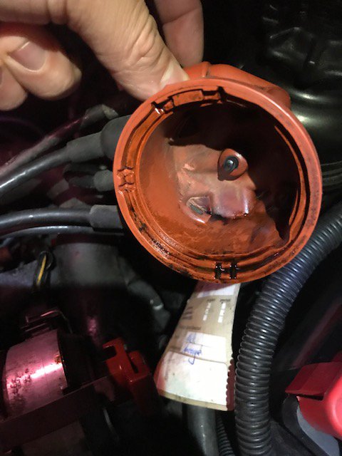

  10. Hallo Flemming, Hallo W-immer, vielen lieben Dank für eure Tips! Das Auto beschleunigt wieder ohne Probleme ! Ihr wisst gar nicht wie glücklich mich das macht! 1. Luftfilter gepüft: alles trocken 2. Zündverteiler gepüft: => hatte eine Mischung aus Servoöl und Kühlwasser in sich :). Damals hatten beide dazugehörigen Schläuche (Kühlwasser , Servo) einen Riss und beide hatte ich getauscht. Ggf. ist es durch den deftekten Ring img_9737 die Feuchtigkeit eingetreten. Kann man diesen Ring (Namen?) nachbestellen? Nochmals vielen Dank für eure Hilfe. Ich dachte es wäre ein schwerwiegerendes Problem! Viele Grüße!

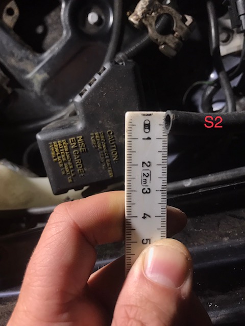

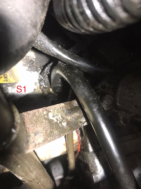

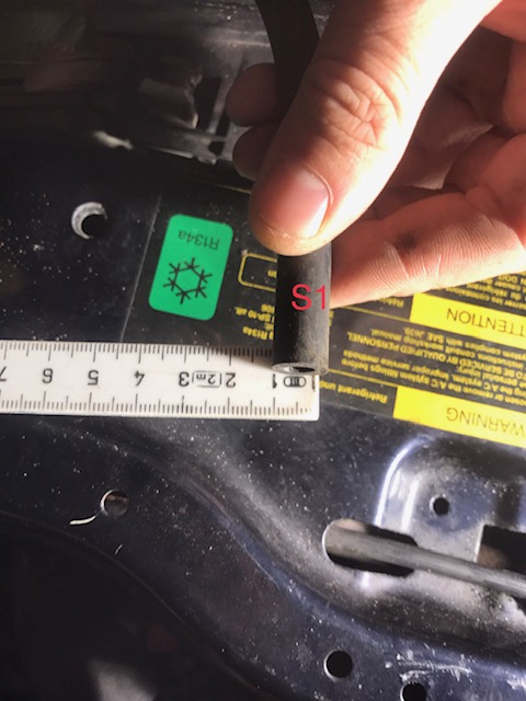

  12. Hi Patapaya, vielen Dank! Dann scheint es zumindest bei Schlauch 2 keinen Handlungsbedarf zu geben. Das beruhigt mich! Jetzt ist die Frage, ob ich mit Schlauch 1 noch etwas machen muss... Viele Grüße und ein schönes Wochenende!

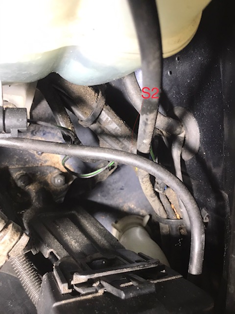

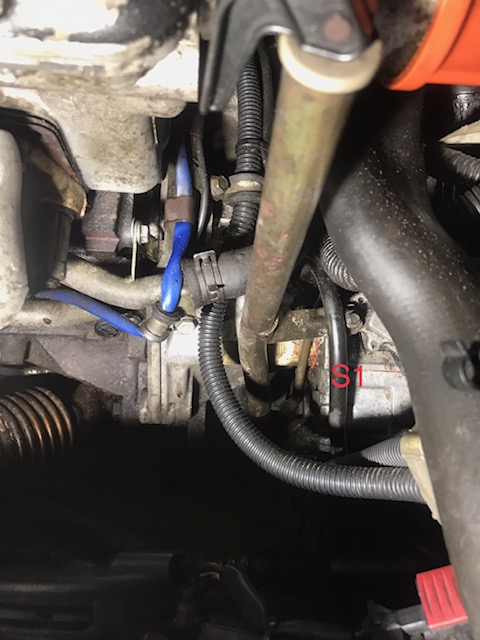

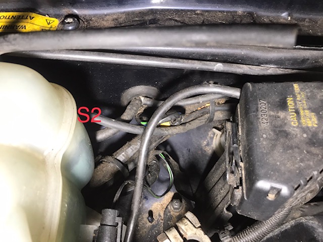

  13. Hallo zusammen, nach dem ich heute die Fzg.-Batterie entfernt habe, fielen mir 2 lose Schläuche in der Nähe der Batterie auf: Schlauch 1 (siehe S1 auf den Bildern) entspringt aus dem Getriebe neben dem Messstab für Getriebeöl. Er ist ca. 1 m lang und hat einen äußeren Durchmesser von etwa 1cm. Aktuell hängt er nach oben neben der Autobatterie . Ist dies der berüchtigte Entlüftungsschlauch vom Getriebe? Kann er neben der Autobatterie verbleiben? Schlauch 2 (S2) läuft hinter dem Sicherungskasten nahe der Batterie in Richtung Kühlwasserbehälter. Könnt ihr mir sagen, wofür dieser Schlauch ist ? und ob / womit er verbunden werden muss? Vielen Dank und viele Grüße Hier die Infos zum Saab: Saab 9-3 Cabrio Bj. 1998 Engine: B204l 4 inline (Benziner) 4 Gang Automatik

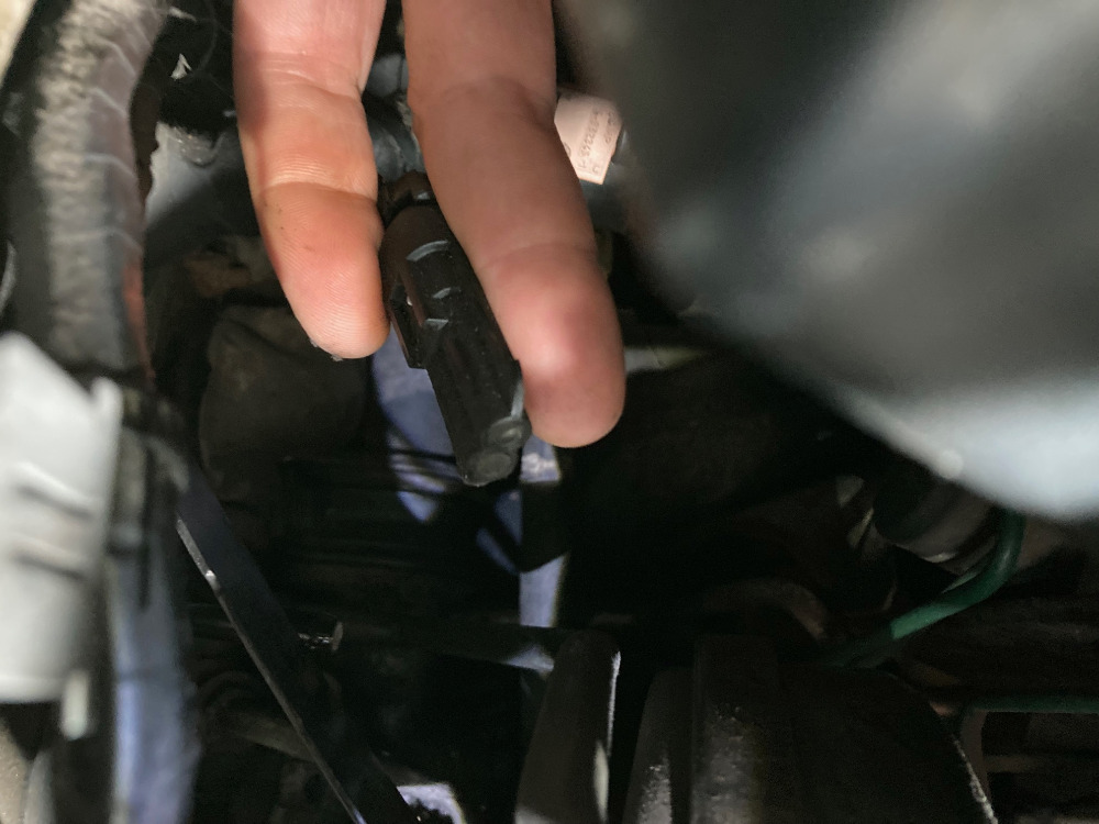

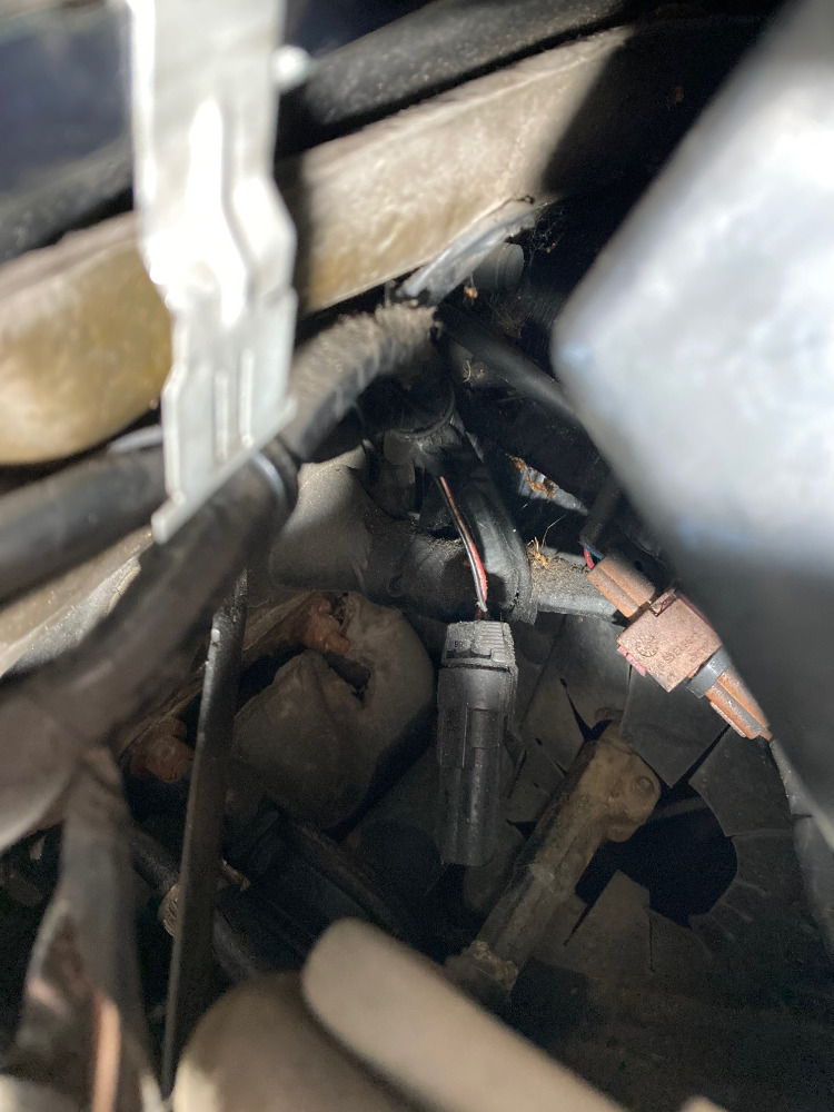

  15. Hallo zusammen, ich habe heute den Sicherungskasten im Motorraum gelockert um den rissigen Rücklaufschlauch der Lenkung zu wechseln. Dabei ist mir aufgefallen, dass unter dem Sicherungskasten ein loser Stecker liegt. Nun ist die Frage, ob der Stecker dort schon länger liegt und die Hauptfunktionen des Fahrzeuges kaum merklich beinträchtigt. Oder ob ich durch mein Gefummel ein neues Problem verursacht habe. Könnt ihr mir sagen, wobei es sich um diesen schwarzen Stecker handelt und wo ich ihn "reinstecken" soll? Vielen Dank und Grüße Hier die Infos zum Saab: Saab 9-3 Cabrio Bj. 1998 Engine: B204l 4 inline (Benziner) 4 Gang Automatik
