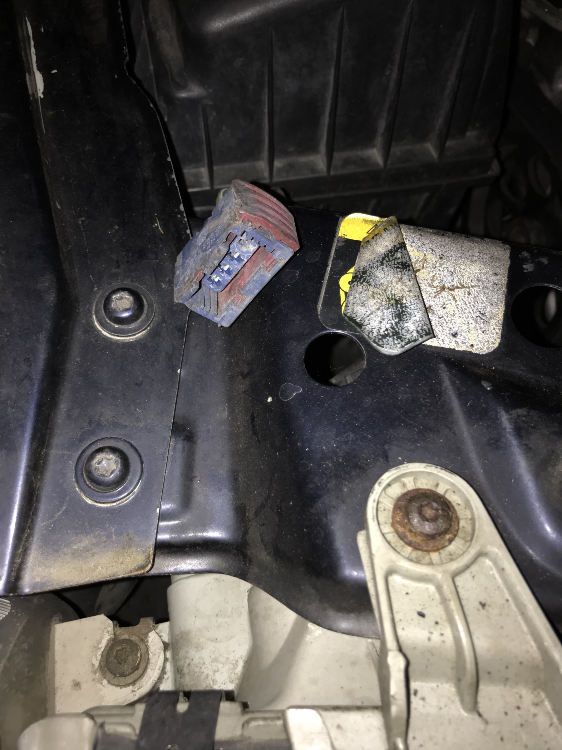

  15. Hallo zusammen, ich habe heute den Sicherungskasten im Motorraum gelockert um den rissigen Rücklaufschlauch der Lenkung zu wechseln. Dabei ist mir aufgefallen, dass unter dem Sicherungskasten ein loser Stecker liegt. Nun ist die Frage, ob der Stecker dort schon länger liegt und die Hauptfunktionen des Fahrzeuges kaum merklich beinträchtigt. Oder ob ich durch mein Gefummel ein neues Problem verursacht habe. Könnt ihr mir sagen, wobei es sich um diesen schwarzen Stecker handelt und wo ich ihn "reinstecken" soll? Vielen Dank und Grüße Hier die Infos zum Saab: Saab 9-3 Cabrio Bj. 1998 Engine: B204l 4 inline (Benziner) 4 Gang Automatik
  16. Hi Erik , das müsste es sein. Tatsächlich fehlen beide Lampenwischer am Fahrzeug. Wie gesagt, das Auto hat viele Baustellen. Top, vielen Dank für eure Hilfe !

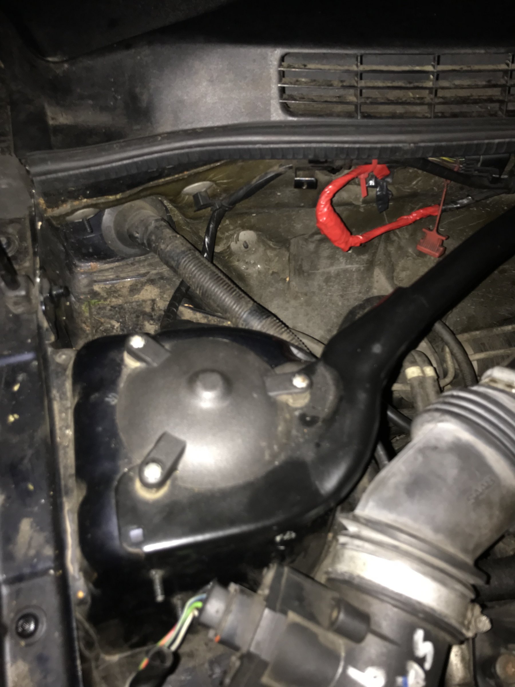

  19. Hallo Patapaya, der Wagen hat leider kein Tempomat. Es ist allerdings auch unwahrscheinlich, dass es am Kabelbaum liegt. Wenn Blinker, Scheibenwischer und Fensterheber funktionieren und ich die reparierte Stelle am Kabelbaum hin und her bewege, funktionieren die besagten Komponenten immernoch. Ggf. liegt es wohl an einem Wackelkontakt an dem Zündschalter? Habe dies durch Zufall in einem anderen Forum gefunden. Hat hiermit jemand Erfahrung? https://www.motor-talk.de/forum/elektrische-fensterheber-und-blinker-funktionieren-nicht-t5301595.html Danke und viele Grüße
  20. Hallo zusammen, ich habe ein Saab 9-3 Cabrio (Bj. 1998) von meinem Vater geerbt und möchte ihn, der alten Zeiten wegen, wieder zum Laufen bringen (genaue Spec des Autos siehe unten) . Ich habe aktuell das Problem, dass mein Blinkerlicht, Scheibenwischer und alle Fensterheber nur sporadisch nach mehrmaligem Ein/ Ausschalten des Motors funktionieren. Ein Mader hatte im Motorraum einen Kabelbaum zerbissen (siehe Foto). Diesen habe ich mit Quetschverbindern mit Schrumpfschlauch wieder verbunden. Als der Fehler mit dem Blinker, Scheiben etc. aufgetreten ist, vermutete ich einen Wackelkontakt. Daher habe ich, als der Blinker (nach mehrmaligem Ein/Ausschalten des Motors ) wieder funktionierte, ihn nach rechts gestellt und an den geflickten Kabeln gewackelt. Der Blinker funktionierte jedoch weiterhin. Somit ist das Kabel m.E. als Ursache auszuschließen. Meine Frage nun: 1. Gibt es ggf. ein Relais, das für Blinker, Scheibenwischer und Scheibenheber zuständig ist und nicht ordnungsgemäß funktioniert? Oder woran könnte es liegen, das die genannte Elektronik nur sporadisch funktioniert? 2. Es ist zudem ein loser Stecker im Motorraum zu finden (siehe Foto). Könnt ihr diesen zuordnen? Vielen Dank und viele Grüße! P ------------------------------------------------------ Technische Daten des Fahrzeugs: Saab 9-3 I (9400) Model Year 1998 Body type: 2-door Convertible Engine: B204I 4-Inline , Fuel injection Petrol, I(B204 I) Gearbox: 4-speed automatic
