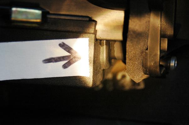

  3. HBH hat auf HBH's Thema geantwortet in 900 II - 9-3 I
    Hallo cutsick Auf der Bühne war ich schon, die Drainage des Verdampfers ist frei. Jetzt habe ich schon seit mehreren Tagen Handschuhfach und rechte Verkleidung der Mittelkonsole entfernt um mehr erkennen zu können. Es ist so, das das Verdampfergehäuse (zumindest der Teil den ich nun erkennen kann) so kalt wird, das sich große Mengen Kondenswasser niederschlagen, die dann in den Fußraum abtropfen. Ich werde jetzt erstmal den Innenraumfilter wechseln, theoretisch könnte es doch sein, das der Luftdurchsatz durch einen verdreckten Filter so verringert wird, das die entstehende Kälte ungenügend abgeführt wird. Weitere Tipps ? Her damit ! Schönen Sonntag noch

  5. HBH hat einem Thema gepostet in 900 II - 9-3 I
    Grüß euch Hab ein Problem mit meinem 2001er TiD, wie sagt der Fernsehkoch: Ich hab da schon was vorbereitet:smile:. Bei eingeschalteter ACC tropft Wasser in den rechten Fußraum, nach Kühlflüssigkeit riecht es NICHT. Wenn das Hochladen des Jpeg`s geklappt hat, ist auch zu sehen wo es tropft. Zur Info: rechts neben der nassen Stelle befindet sich der Lüfterregler, der auch schon mal gerne stirbt. Ich nehme an, das das Wasser vom Verdampfer stammt, aber warum läufts nicht unters Auto, wo es hingehört? Schönen Sonntag noch
