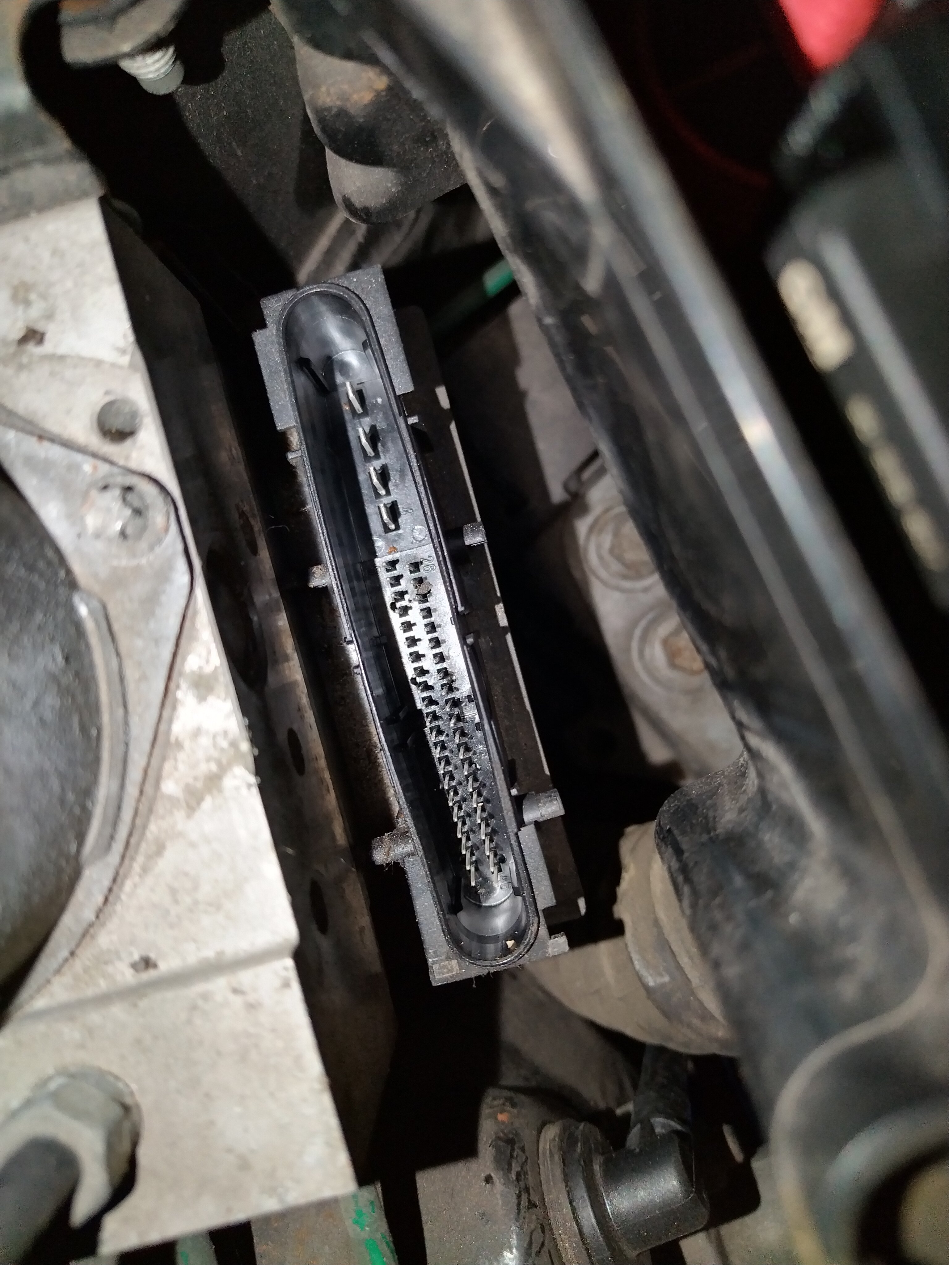

So, nach einiger Zeit nochmal ein Update: Ich bin über einen gebrauchten Zündschalter bei einem Fahrzeugschlachter gestolpert und habe den mit ein paar anderen Sachen zusammen gekauft. Seitdem ich den Schalter verbaut habe und den Stecker geklebt, habe ich auch keine Probleme mehr. Zu dem ABS-Modul: ich hatte mal nachgeschaut, wie das aussieht und wie ich das ausbauen könnte, dabei habe ich gesehen, dass ich einen ganz anderen Stecker habe. Das von Stoppel hätte also gar nicht gepasst: Aber es funktioniert ja jetzt alles. Vielen Dank für jeden hilfreichen Kommentar und die tolle Unterstützung! LG Enrico
