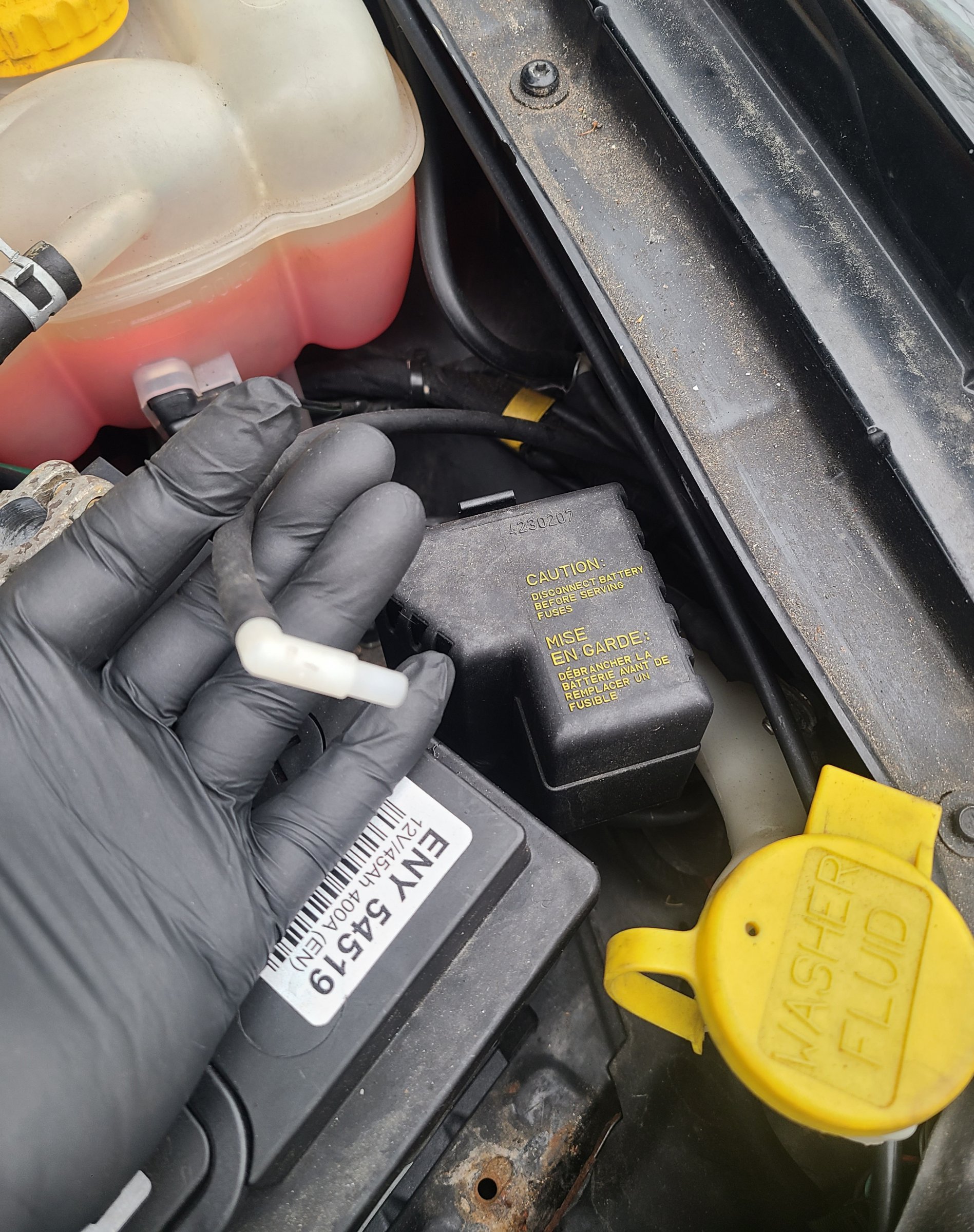

  2. Nochmal vielen Dank für eure Einschätzungen. Das Problem hat sich durch Nachladen der Batterie tatsächlich lösen können. Mir fiel dabei noch ein offener, nicht verbundener SChlauch, vorne rechts neben der Batterie auf. Könnt ihr mir vieleicht sagen, wo der eigentlich stecken sollte ? In jedem Fall gehen mene Reparaturen munter weiter. Hab gerade die Federbeide gewechselt. Diese Woche sind Kat, Ölwanne und der Auspuff dran. Im April kommt der TÜV :)

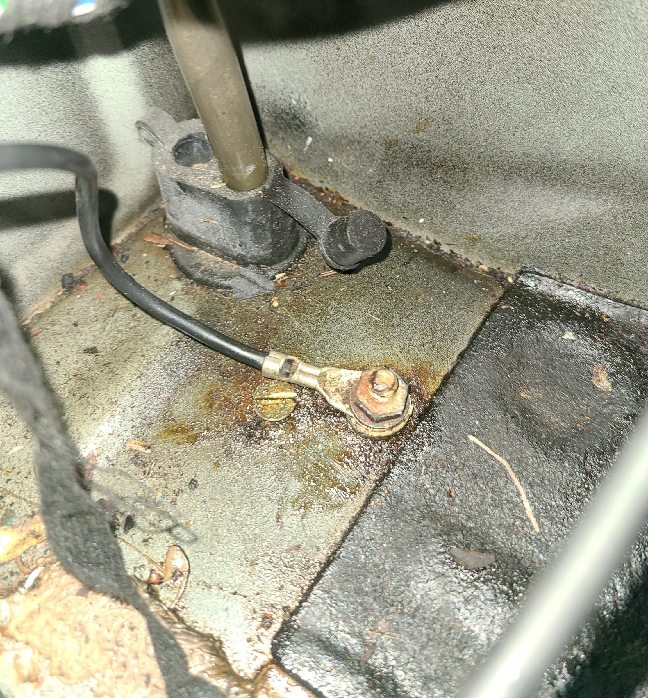

  3. Ja du hast recht, FAN-LOW habst gerade angepasst. Die Kabel waren bei mir auch ganz schön blank und wurden vor Kurzem mal isoliert. Danke für den Profilhinweis :) Bringt es Punkte, den Massepunkt hinten mal zu entfernen und blank bzw. sauber zu machen ?(siehe Foto)

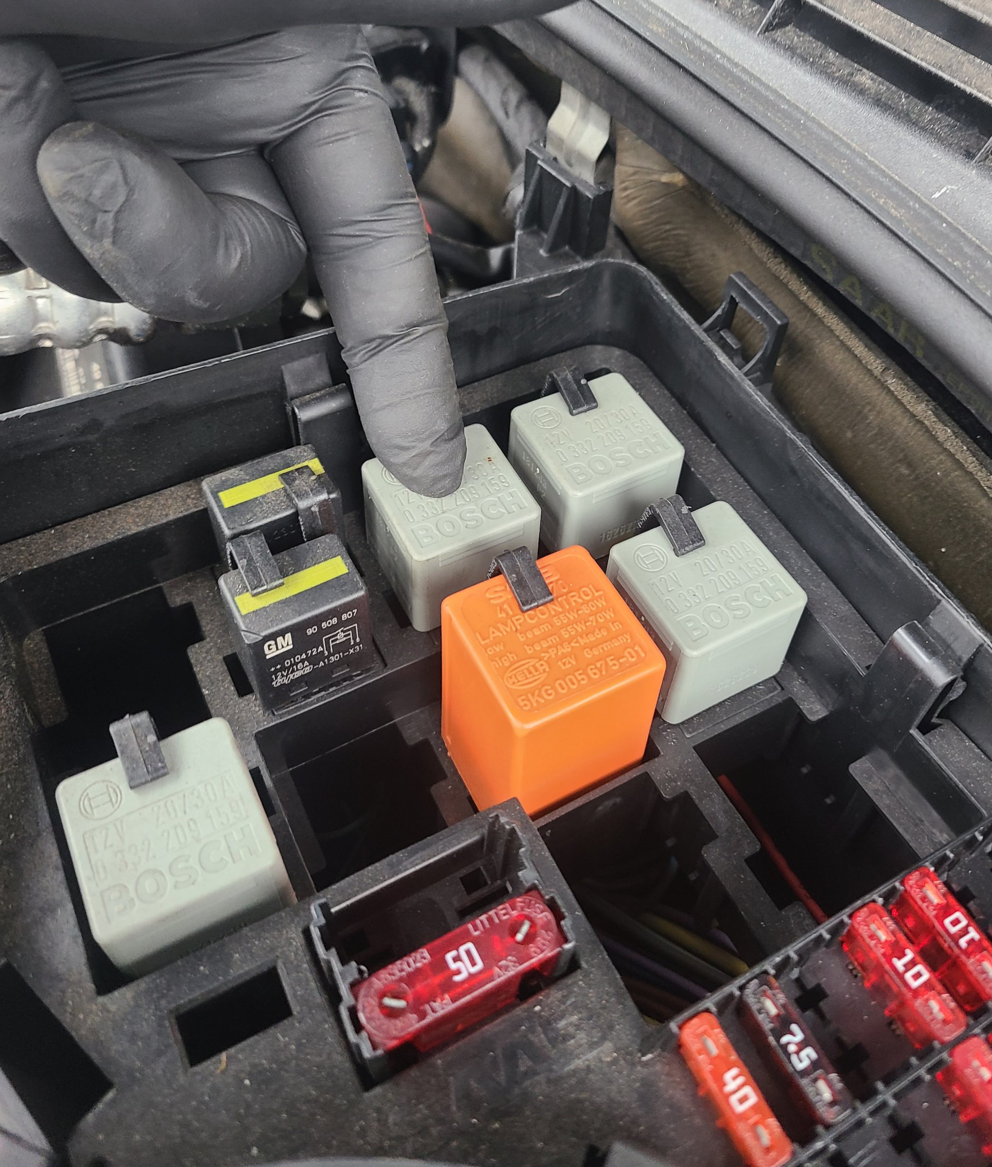

  4. Kurzes Update: Ich habe versucht mich der Sache wie folgt zu nähern: Radio ausgebaut (es ist das normale Radio des Modells, laut einer WST aber wohl nicht das ursprüngliche) Die Verkabelung ist schon etwas wild, offene Kabelenden hab ich provisorisch isoliert ->keine Veränderung Das dauerhafte Klacken kommt vom Ralais FAN-LOW (siehe Foto) Da es ja schaltet, glaube ich eigentlich eher nicht, dass es defekt ist Stecker vom Kühlerlüfter abgezogen Die Sicherung im gleichen Kasten ist i.O. -> keine Veränderung Verkleidung im Kofferaum entfernt. Scheinbar ist eine Dichtung nicht mehr so ganz i.O. Es war etwas feucht in der Kiste. Einen Wechsler gibt es dort nicht. Dafür allerdings ebenfalls eine recht wilde Verkabelung. Der Massepunkt sieht etwas verrostet aus. (Fotos folgt gleich) Ich habe jetzt mal die Batterie ausgebaut und lade nach. Ich habe einige Tage vor den Problemen die Federbeide vorne getauscht. Dabei ist eine Schraube am ABS Sensor gerissen und ich musse den Sensor provisorisch demontiert am Kabel belassen. die die Selbstmach WST Feierabend machen wollte. (mit Kabelbinder festgemacht). Bis auf die ABS Warnung gab es da aber eigentlich kein Problem. (ich schaue dennoch mal genauer da hin)

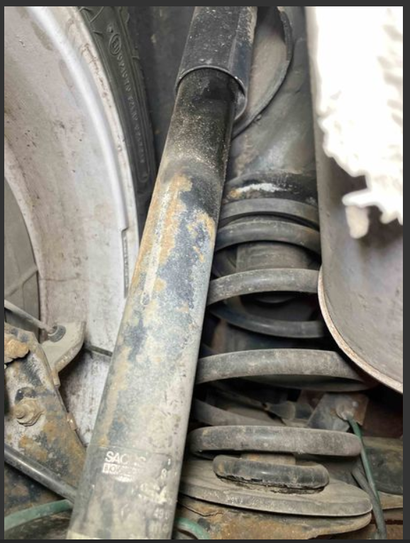

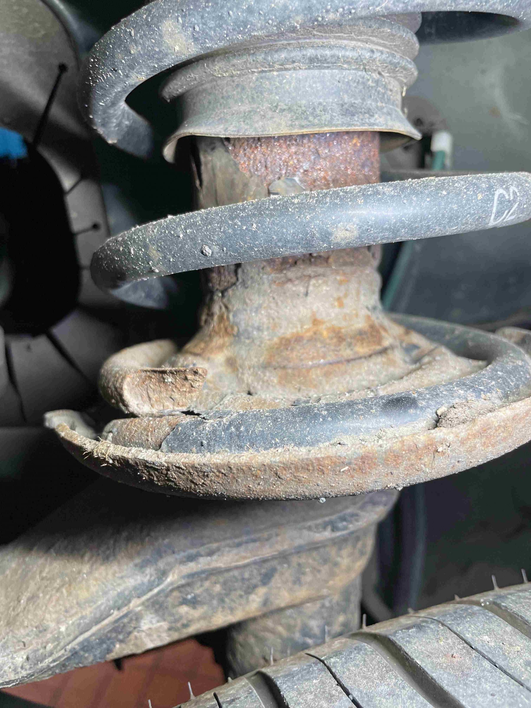

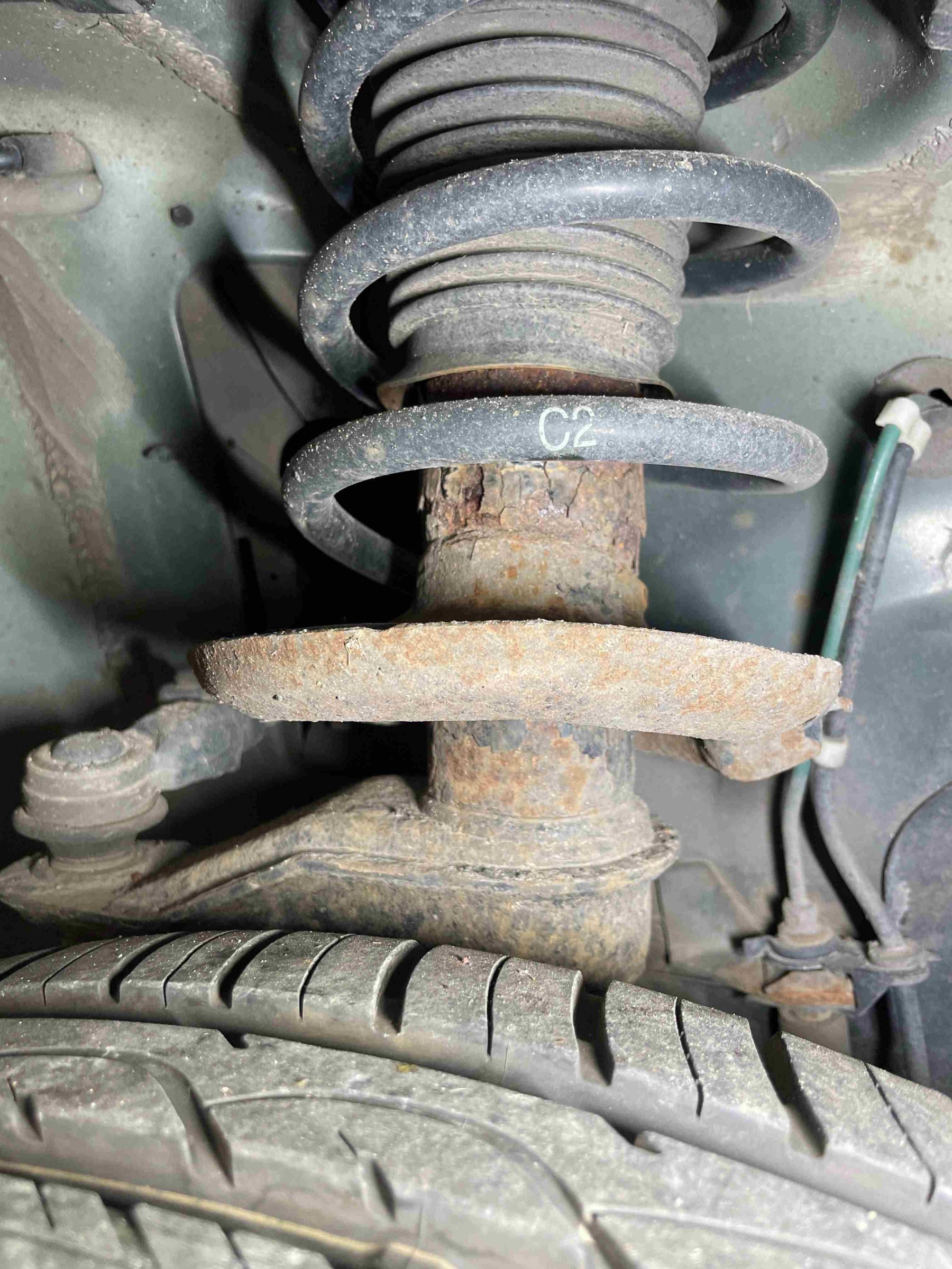

  13. Okay also nochmal vielen Dank für eure Einschätzung. :hello:Nach den von euch genannten Punkten würde die Sache auch als grundsätzlich machbar einstufen. Oben auf der Liste wären: 1. Bremsleitungen 2. Servoleitungen 3. Rostbekämpfung Leider hab ich auch noch ein (eigentlich viele) anderes Problem: Die Federbeide sind wirklich vollkommen durch und eine Feder ist bereits gebrochen. Ich habe die bei der Bucht und im Netzt jetzt erst mal nicht mehr als Komplettsatz finden können. Bleibt mir da nur die Suche nach Teilen über den Schrotthändler oder z.B. hier im Forum ? Hier wäre das linke, vielleicht sollte ich das einfach schon mal kaufen und hoffen, dass ich noch irgendwo ein rechtes in ähnlichem Zustand finde. Ein bekannter Schrauber würde das in seiner Werkstatt einbauen. Er sagte auch schon, dass es schwierig wird die Federbeide üerhaupt zu bekommen. Also wenn einer von euch welche hat .. :) https://www.ebay.de/itm/325600367600?fits=Platform:YS3D|Model:9-3 Cabriolet|Make:Saab&hash=item4bcf4b53f0:g:pOsAAOSw3GZkKtpY&amdata=enc:AQAIAAAA8OMNE4GbsewGnFu7wlQUt4RNb7lfcW6MDstulmfNXFZxzaE8aVNpRnnv2b4qmKfyWoskPapvlpEaseIBi4xKY2BgbWOIb1mDnlkot+QUo+9mTEJxb1dZssUG9D+1docQnrDhsMWx6WK3W1HFpT/AllyTkonG/uQwBgURhRyEMWeQYp51IAqEZUMRlrdSJj9V7bKmEhGJXYC0sJ0zS9kxw3UxrhUmupdZFcQxxHymulltPyfg6jDNLYNXgNPg/KqFNUiKVIZf8iy4pRzQqLEBUFC7mPrQzpYh1WDW1BL1gM2ooLOPTK9Cod6/p+Cqelk0ig==|tkp:BFBMkOrX-Ypi

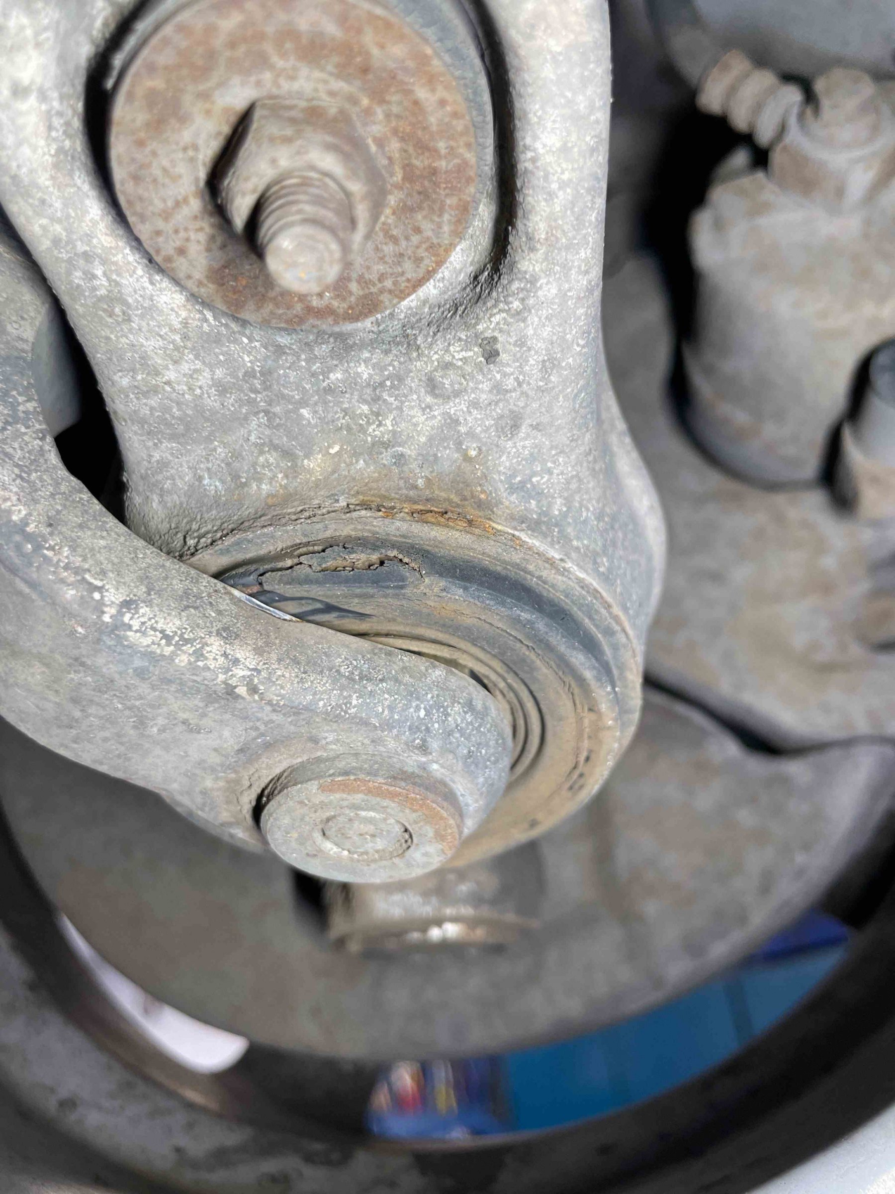

  14. Danke, das klingt motivierend. Ich schätze dieses Forum auch wegen des aufbauenden Optimismus ;) Der Wagen ist gerade wegen eines Kühlerproblems bei einer WST (Bredlow in Berlin). Der Chef war bzgl der gezeigten Situation vernichtend und wollte den Wagen am liebsten aus dem Verkehr ziehen. Ich konnte das wirklich nicht nachvollziehen. Die Werkstatt ist für mich raus. Ich mache mich einfach mal selbst ans Werk und versuche einen preiswerten Karossieriebauer in Berlin aufzutun.

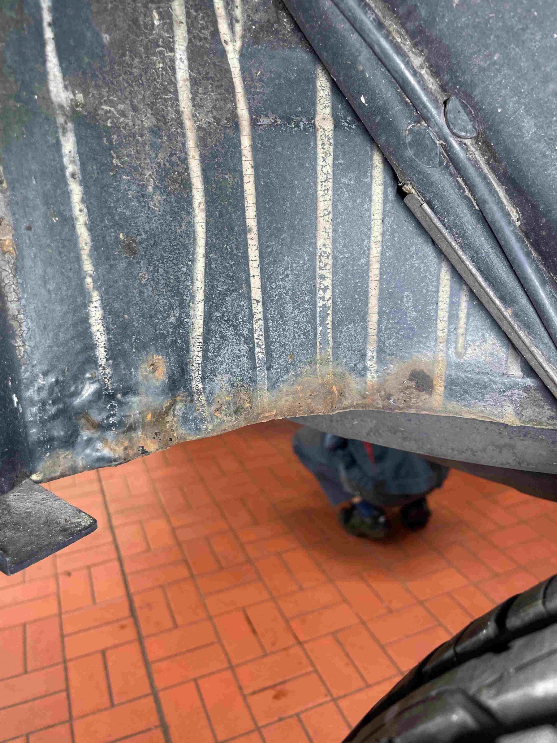

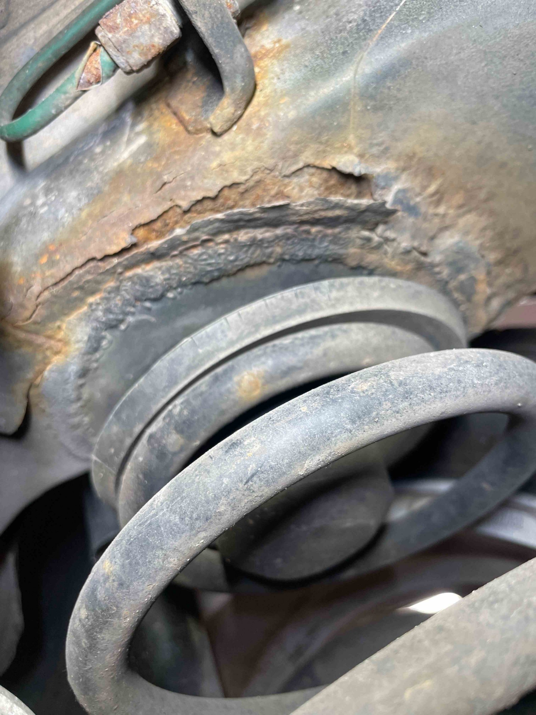

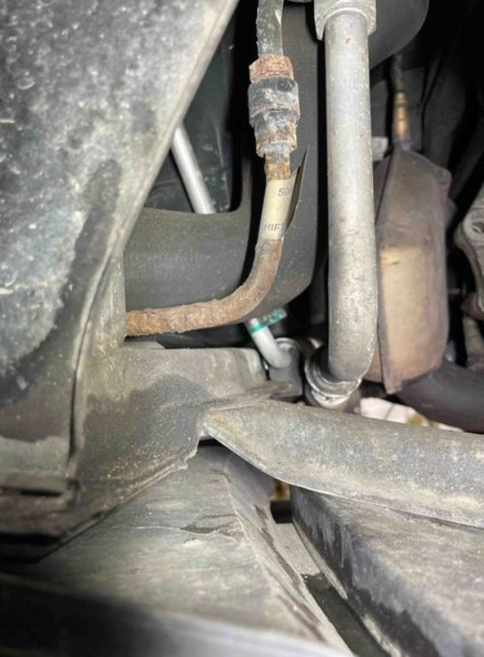

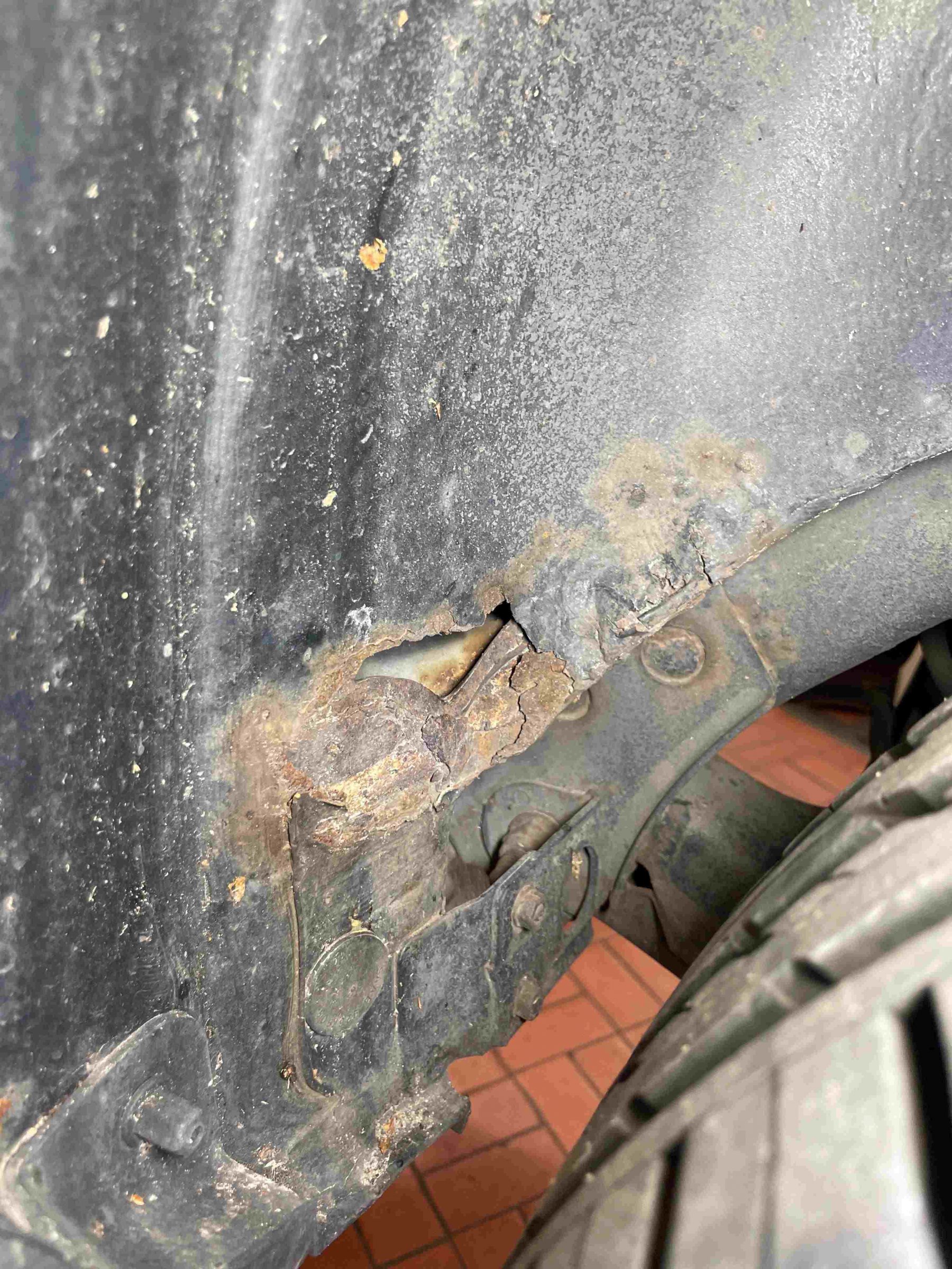

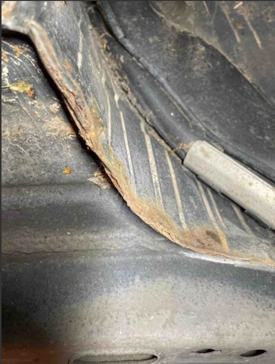

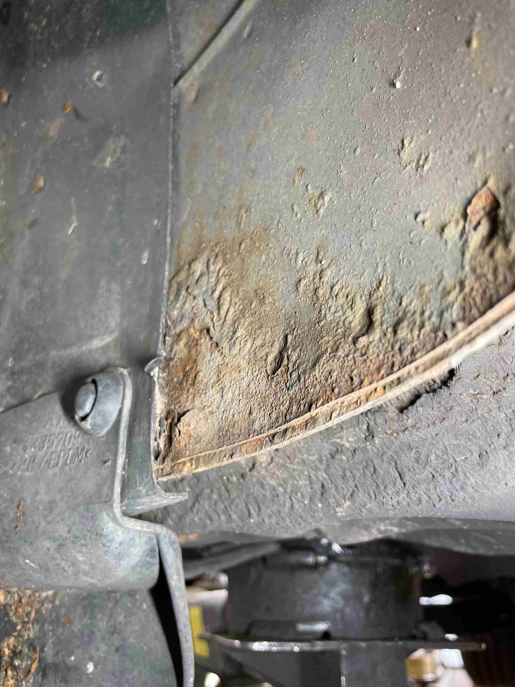

  15. Liebe Community, ich habe leider doch ordentlich Rost an der Karosserie. Ich selbst könnte Rost entfernen und nachbehandeln, Schweißarbeiten müsste ich aber in Auftrag geben und würde das in gewissem Rahmen auch machen. Grundsätzlich will ich den Wagen nicht aufgeben. Schon mal tausend Dank für eure Einschätzung. Aufnahme Federteller: Ich könnte mir vorstellen, dass man das noch ohne Schweißen hinbekommen könnte. Ich finde es sieht so aus, als wurde da schon mal geschweißt. Denkt ihr das könnte noch gehen ? Radhaus vorne: Naja, das müsste wohl ersetzt werden. Ich bin jetzt schon eine Weile hier im Forum, bei Skandix und Ebay unterwegs aber kann kein entsprechendes Reperaturblech oder ähnliches finden. Könnt ihr mir da vielleicht weiterhelfen ? Leitungen: Ich bin ehrlich gesagt noch nicht of genug unter Autos gewesen um das einzuschätzen aber ich würde erst mal denken, dass es dafür Ersatz geben wird. Ich würde jetzt mal auf die Hebebühne, mit Bürste und Bohrmaschiene an den Rost und dann mit Rostumwandler behandeln. Es sei denn, ihr sagt dass irgendwas zu übel aussieht, dann weiß ich noch nicht ;) Da ist auf jeden Fall jede Menge Rost.
