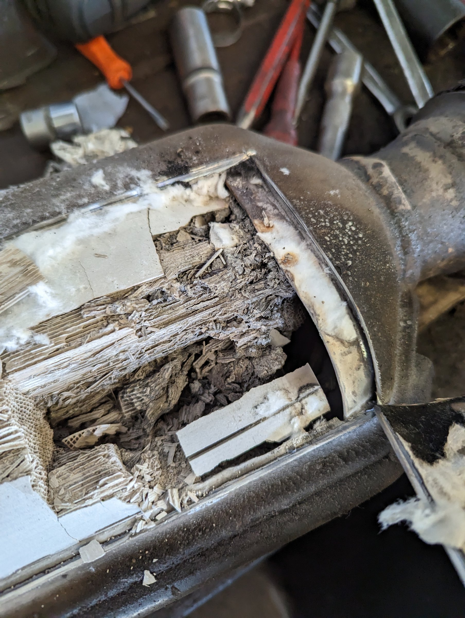

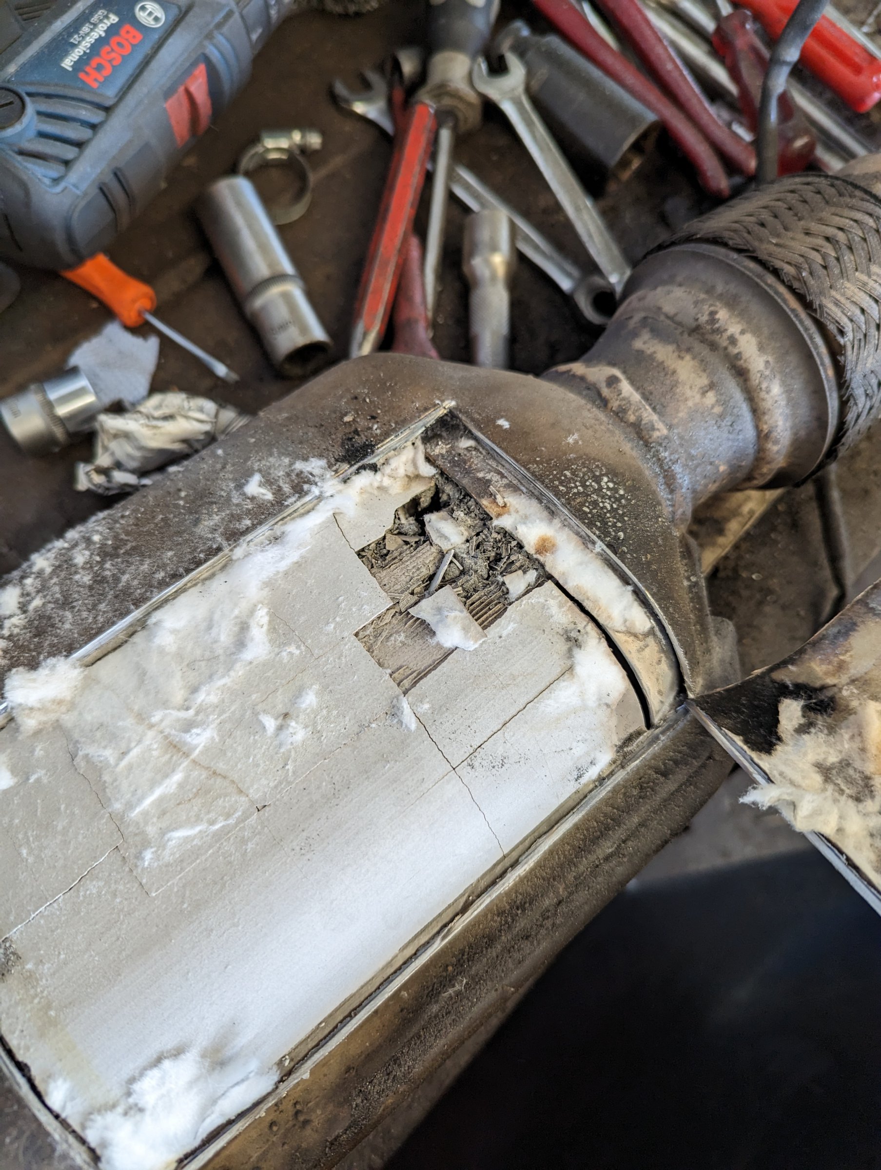

  3. Das der Kat geschmolzen war, schiebe ich mal auf die 200TKm mit Gas... So ein Bauchgefühl. Vorbesitzer war sehr zurückhaltender Fahrer daher hat er es nicht gemerkt. Natürlich leuchtet die MKL und P0420 ist abgelegt. Ist ja auch noch nicht die Endlösung. Eine leuchtende MKL ist aber für Saabfahrer nun nix neues und erschreckendes. :laugh::laugh::laugh: Und natürlich sind beide Sonden noch montiert und arbeiten, sofern sie das nach insgesamt 300Tkm noch können.

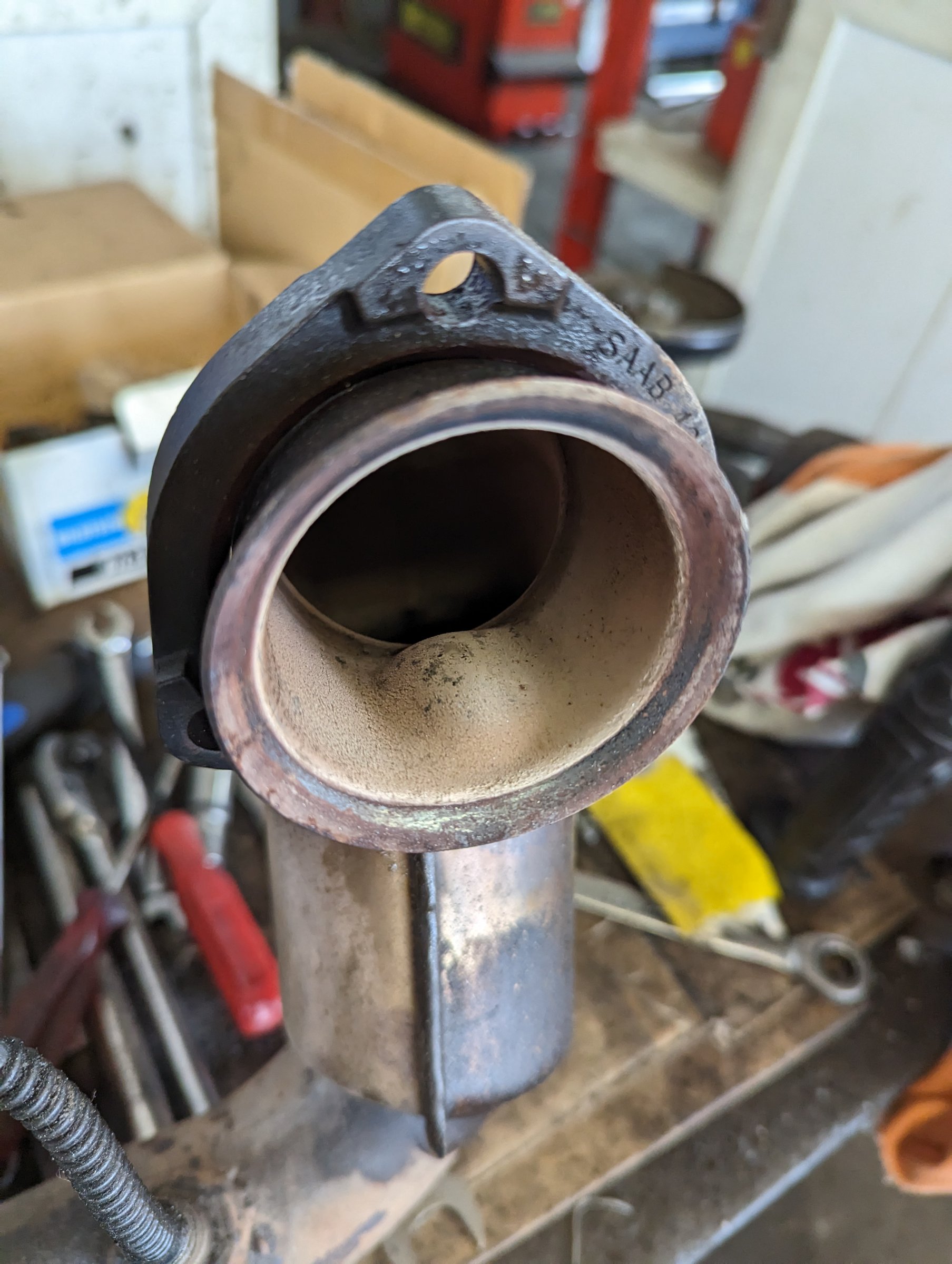

  4. Ähm. Momentan fahre ich mit Attrappe. Also ausgeräumt und gut. Klingt nicht anders als vorher. Ich weiß nicht optimal... Vorkat gab es nicht mehr.
  5. Jap hatte die Regelsonde testweise ausgebaut.
  6. So. Thema erledigt. Der Kat war es tatsächlich. Jetzt läuft er wieder. Danke
