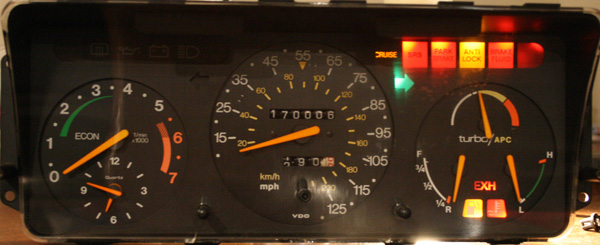

  5. Woher soll denn die Amatur wissen wie heiss mein Cat ist ??? Das kann doch gar ned sein...
  6. Seit wann sprechen Saabdesigner l33t ?
  7. Ich frag mich was das "EXH" sein soll ?
