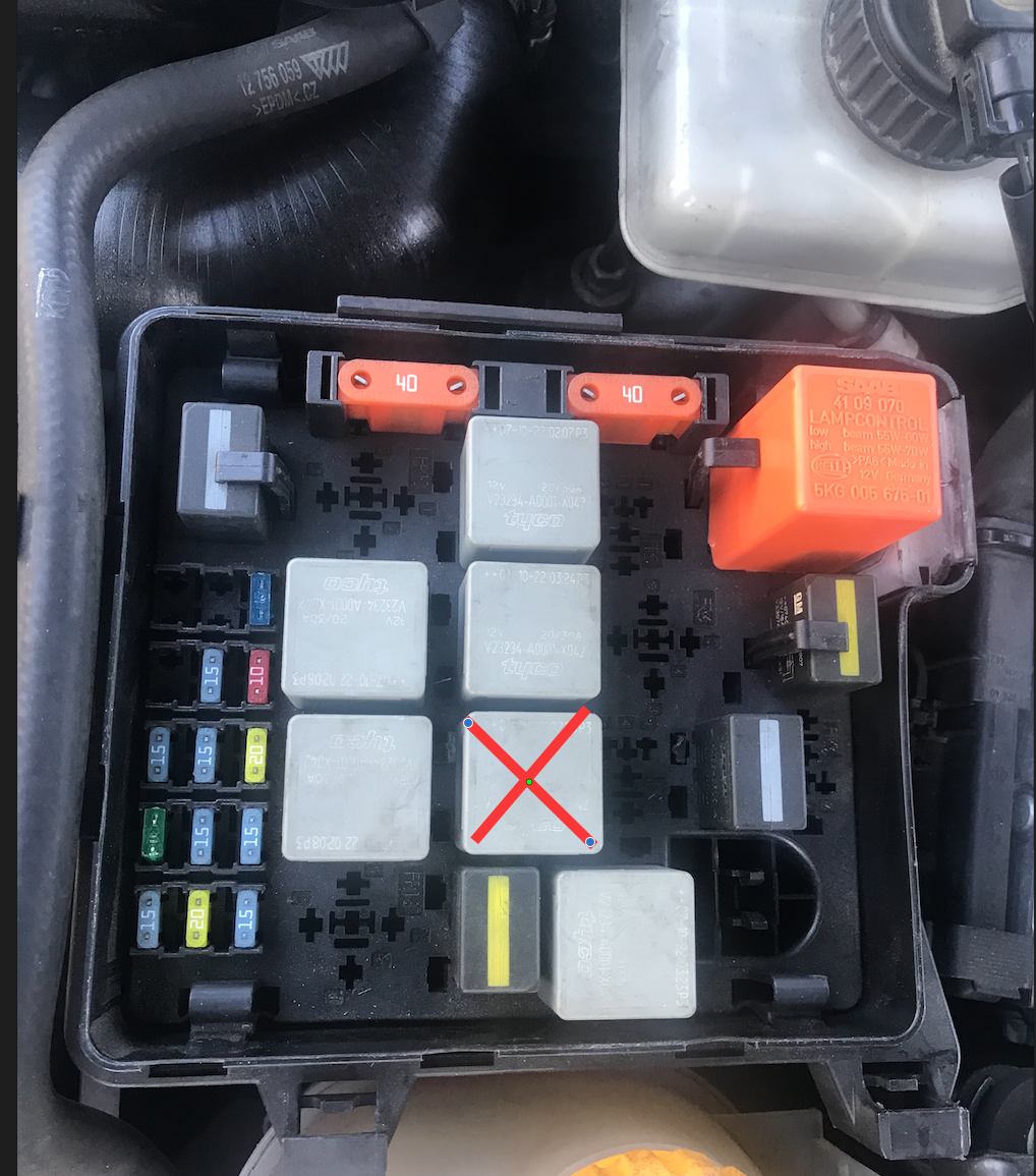

  2. Super vielen Dank .. mein KFZ Mechaniker der so etwas kann ist leider auf unbekannte Zeit krank. Ich hab schon bei einem Chip Tuner der normalerweise so was auch macht angerufen .. keine Zeit und Saab eher nicht. Kannst du mir die 3 Relais auf dem Foto Bitte markieren ? Das wäre super .. dann fange ich mit dem Relais für High Speed an .. die Sicherungen sind alle intakt.

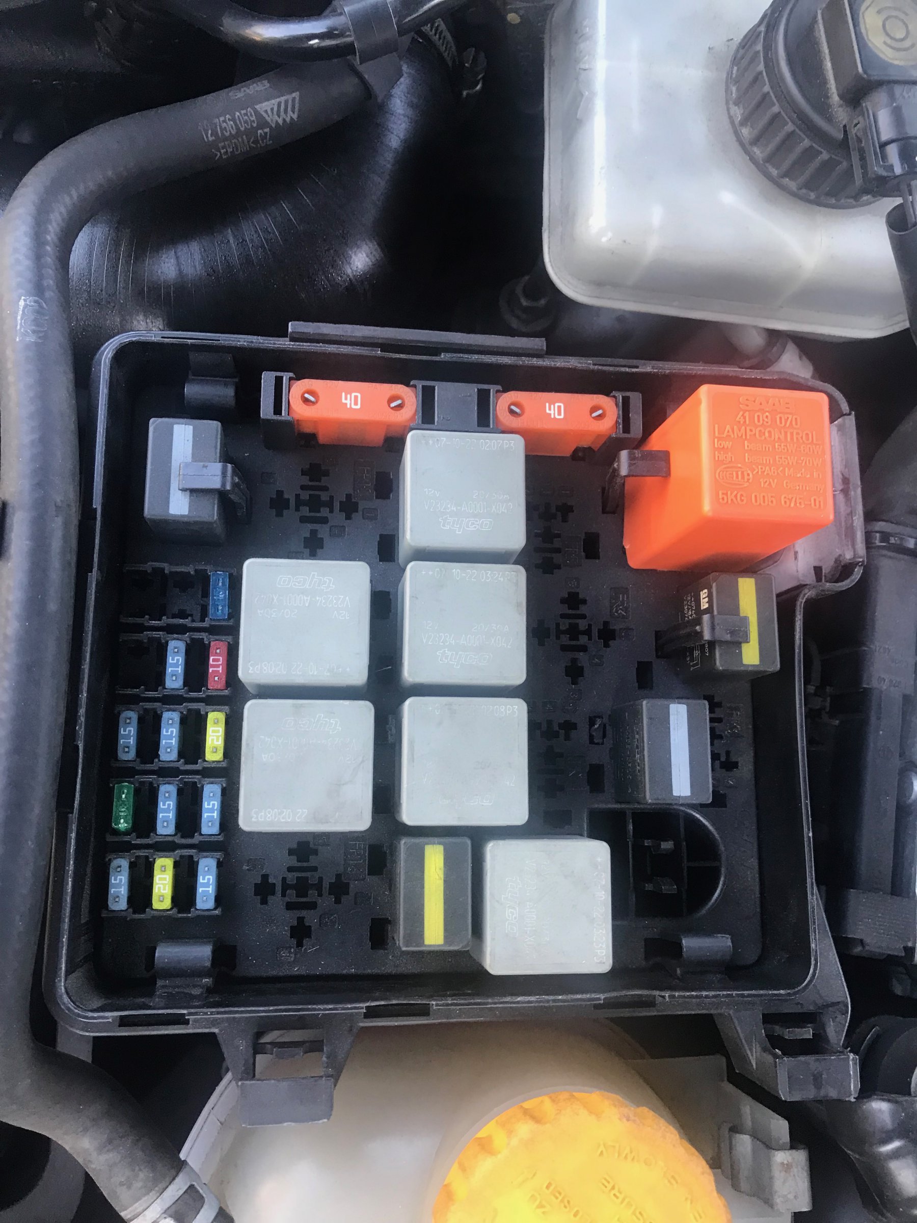

  3. Danke für die Links ... ich bin im Moment etwas überfordert ..meine Prüfmöglichkeiten und Autoelektrik Kenntnisse sind leider beschränkt ... und Fachleute die bei saab oder Volvo nicht gleich abwinken hier in der Gegend zu finden eher schwierig ... so sieht mein Sicherungskasten mit den Relais aus und die Fehlermeldungen.. GrußD.

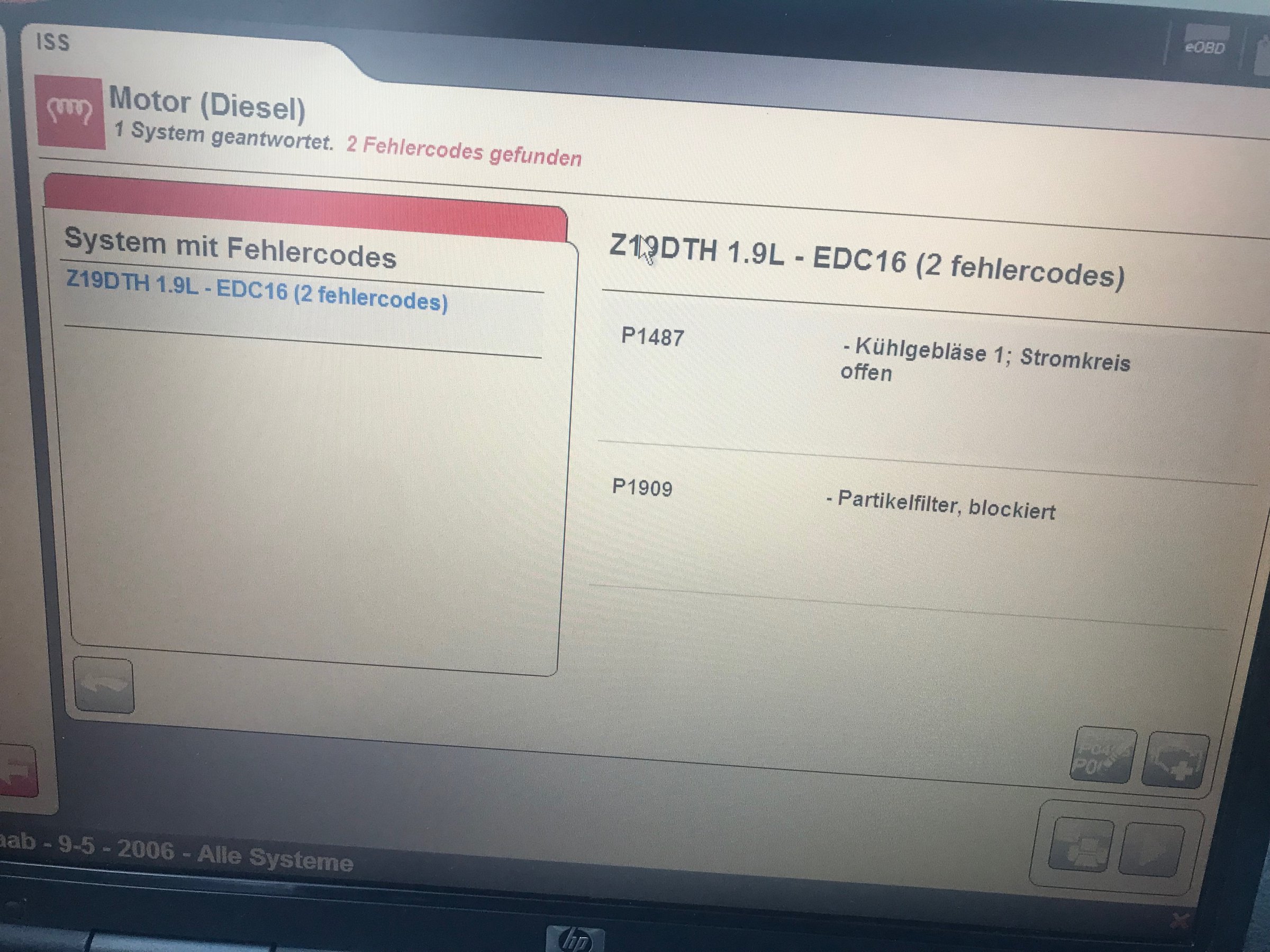

  4. Hallo .. ich war länger unterwegs. Ich fange jetzt bei der Kühleransteuerung an .. das ist der Grund warum er nicht freibrennt und ins Notprogramm geht.. kann mir jemad auf dem Schaltplan sagen welches Relais das ist .. Wenn ich alle Fehler lösche bleibt nur als Fehler Stromkreis Kühler 1 offen und Airbag permanent drin. Letztes Wochenende bin ich 500 km am Stück gefahren und danach war auch die Motorlampe aus .. denke es hat was mit der Temperatur bei Kurzstrecken und defekter Kühlergebläse Elektrik zu tun . Kabel und Verbindungen habe ich optisch kontrolliert jetzt möchte ich das entsprechende Relais wechseln.

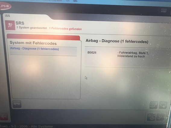

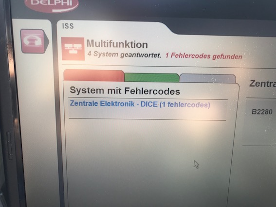

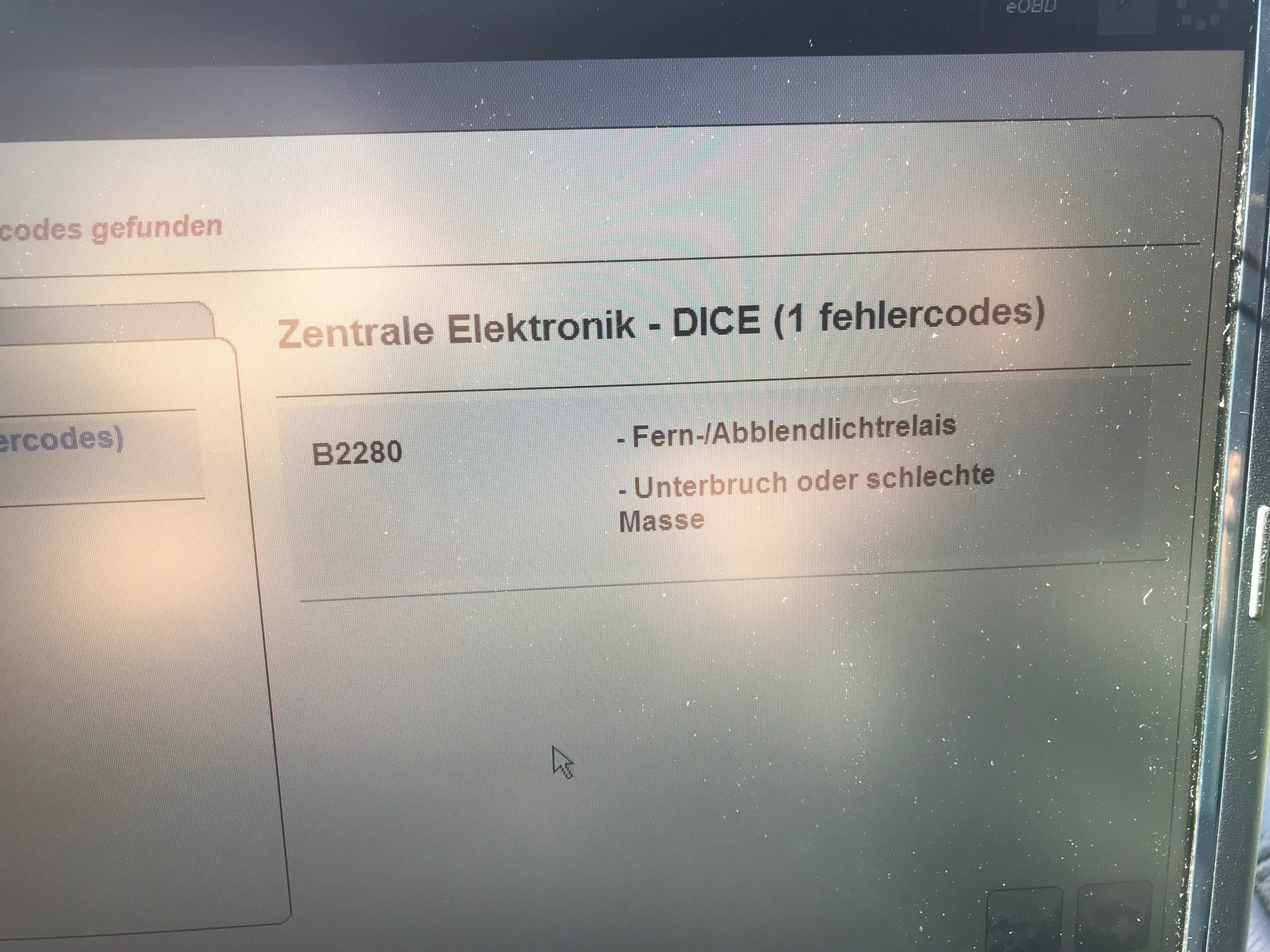

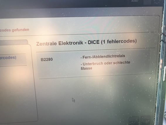

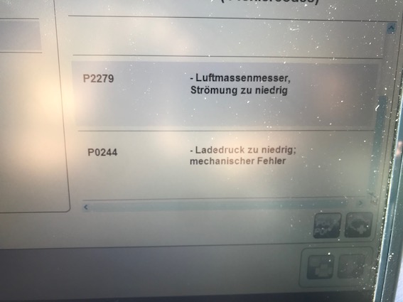

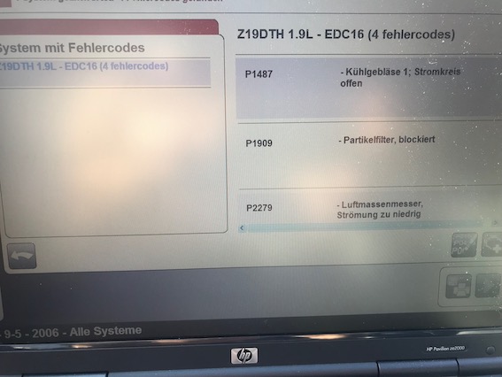

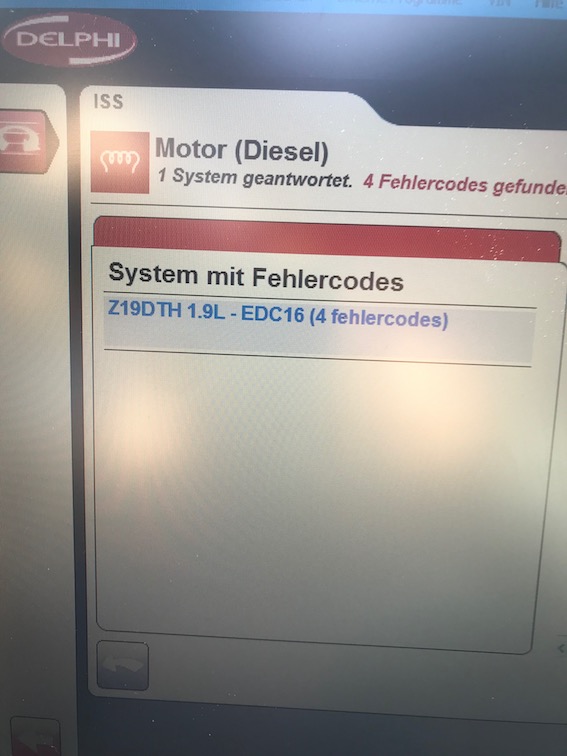

  6. Hallo ..ich hatte vor einiger Zeit schonmal wegen diverser Fehlermeldungen geschrieben. Ich ein altes Diagnosegerät bekommen und kann selbst nachschauen . Im Anhang als JPG die letzten Meldungen von Heute. Ich bin kein KFZ Mechaniker, habe aber verstanden, das eine Fehlermeldung meist die nächsten verursachen. Wo anfangen ? Ich könnte mir vorstellen, das mit Austausch des Katalysators die meisten Fehler behoben sind ?!?! Oder doch zuerst den Kühlkreislauf reparieren und Luftmassenmesser prüfen ? Das die Fehler Airbag und Fernlicht nichts mit dem Notprogramm zu tun haben ist klar. Ich bin für jeden Tip und Rat dankbar.. Gruß Dietmar

    Vielen Dank für die Hilfe und die Tips... im Moment hänge ich ein bisschen .. nochmal alle Sicherungen kontrolliert > passt ..am Turbo hakt auch nichts und der Unterdrucksensor arbeitet einwandfrei .. nach 1 kilometer geht er in das Notprogramm und zeigt Rußpart. Filter Ladedrucksensor und Lüfter Stufe 2 an. ..es kann ja nicht an der Lüfter Fehlermeldung liegenoder ?.

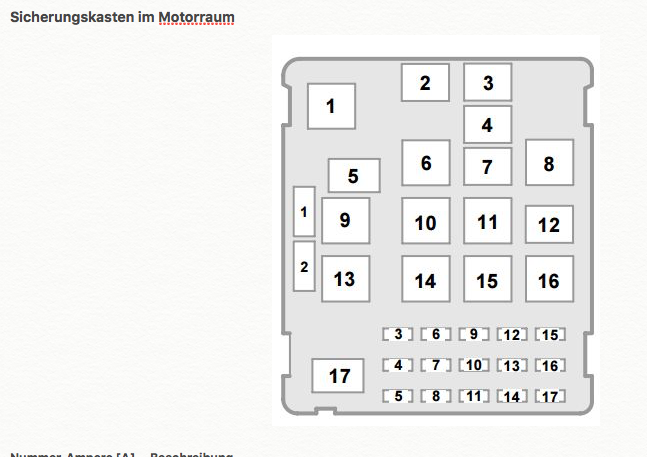

    Kühlerlüfter müsste das hohe orange Relais Nummer 1 > Sicherungskasten im Motorraum sein oder ?

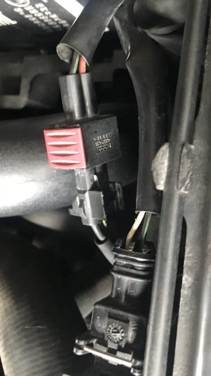

    Hallo .. wie erkenne ich ob ich Relais oder Steuerung habe ? ich sehe nur einen Stecker und die 2 Kabel die zum Lüfter gehen ... das etwas dickere wahrscheinlich für Stufe 2 .. und kann mir jemand sagen wo ich ich den Ladedruck Sensor ? bei Skandix oder ebay habe ich bis jetzt nichts gefunden .
