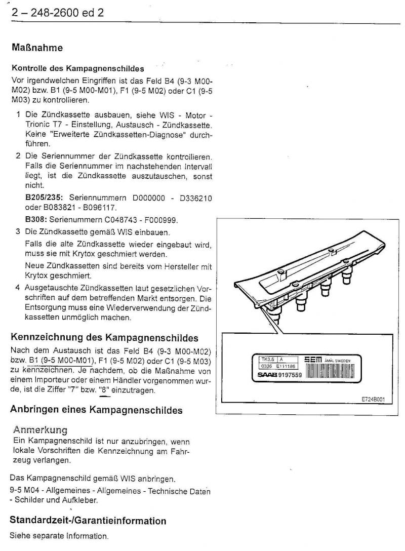

  2. Hallo Wikingerflugzeug, mit dem verwenden von ähnlichen Teilen ist das so eine Sache. In meiner Branche, wo schon mal das eine Teil wie ein anderes aussieht , aber dennoch eine andere Teilenummer hat , kam es letztlich doch zu Reklamationen , weil es nämlich eben doch nicht gepasst oder funktioniert hat . Speziell wegen der Zündkassette solltest Du auf jeden Fall ein Augenmerk auf das beigefügte Service-Dokument bezüglich möglicher schadhafter Zündkassetten werfen !! Sollte vielleicht nützlich sein. Ansonsten viel Spass mit Deinem 9-5er und ein schönes Wochenende . Mit freundlichen Grüssen Peter
