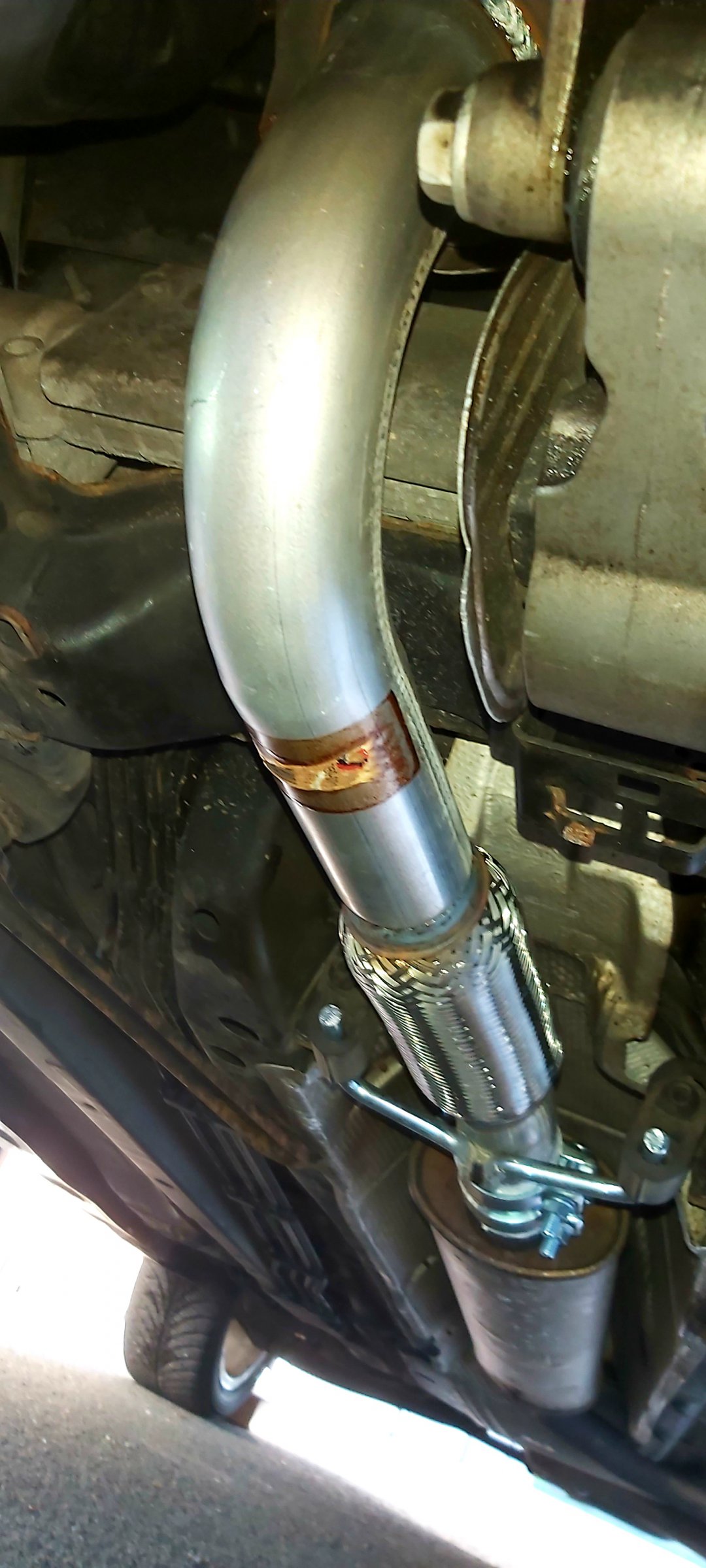

  8. So habe die Muttern nochmal ausgetauscht und mit dem richtigen Drehmoment festgezogen. Eine nach der anderen, so daß sich Dichtungensmässig nichts lockern konnte und es hat funktioniert.

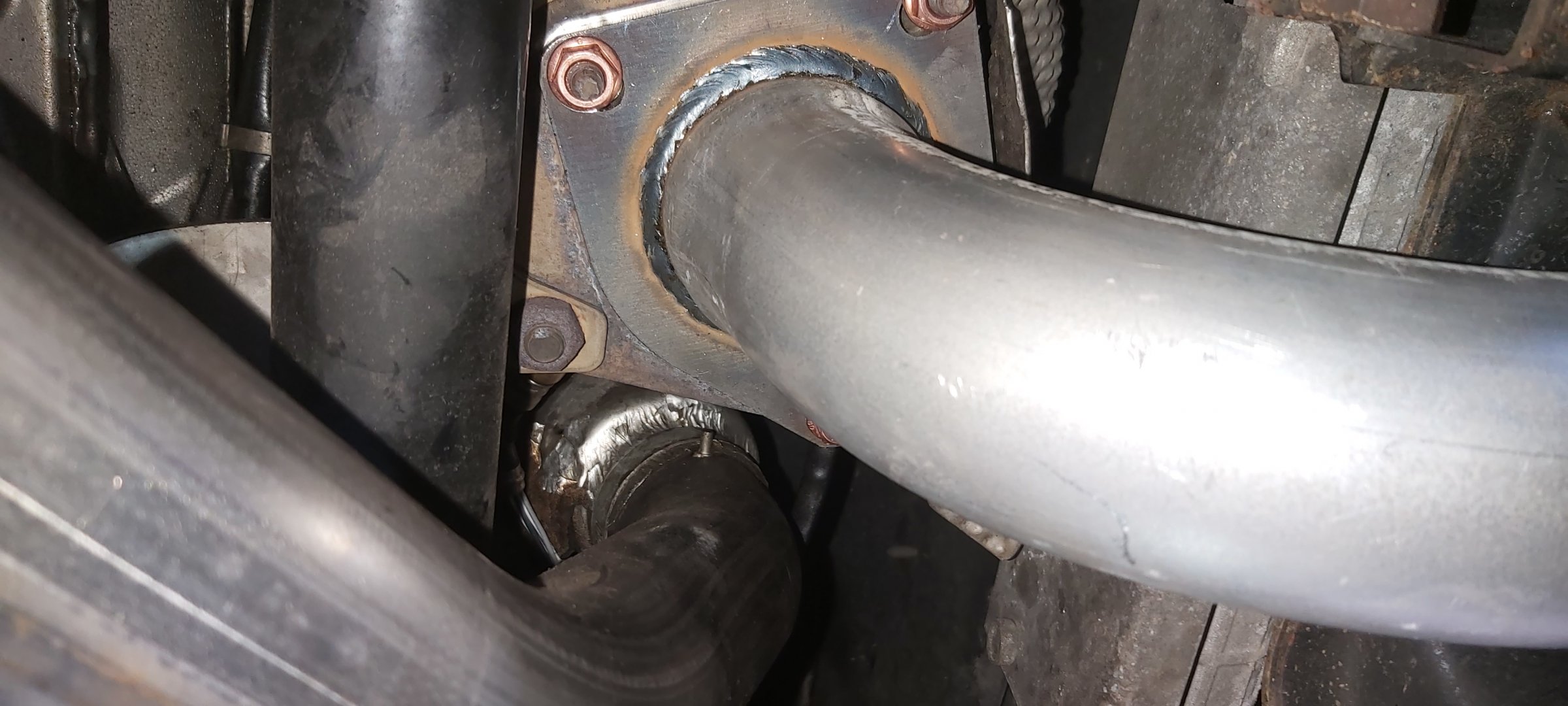

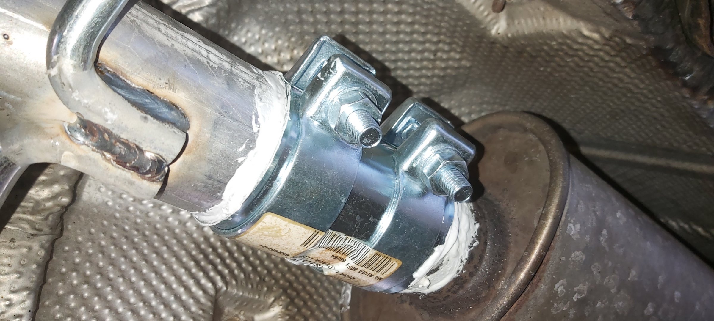

  9. Hallo Habe heute beim Schwiegersohn das Abgasrohr am Saab 9-3 II 1.8 T 150 PS gewechselt und dabei habe ich die M8 CU Muttern, Abgasrohr an Kat, statt mit 25Nm mit 40Nm angezogen. Abgerissen ist nichts und weich hat es sich auch beim anziehen nicht angefühlt. Kann ich das so lassen, oder lieber noch mal neue Muttern und mit 25Nm festziehen? Kann da noch nachträglich durch zu hohes Drehmoment ein Stehbolzen abreißen, oder eher unwahrscheinlich? Stehbolzen müssten Festigkeitsklasse 10.9 sein. Gruß

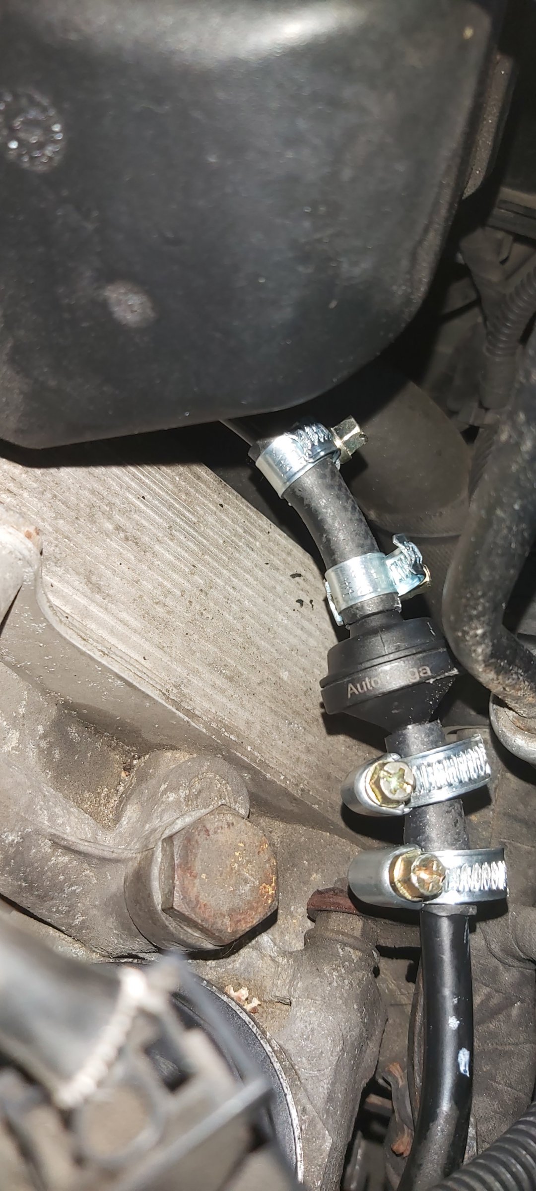

  10. Also über Nacht 10 Stunden hat es den Unterdruck gehalten, das Bremspedal ließ sich früh noch durchtrennt und aufpumpen, bei Motorstart war dann sofort wieder Unterdruck vorhanden. Sollte somit dicht sein.
  11. Ein Ohrschellen wollte ich auch gerne, aber auf die Schnelle habe ich nur die bekommen.

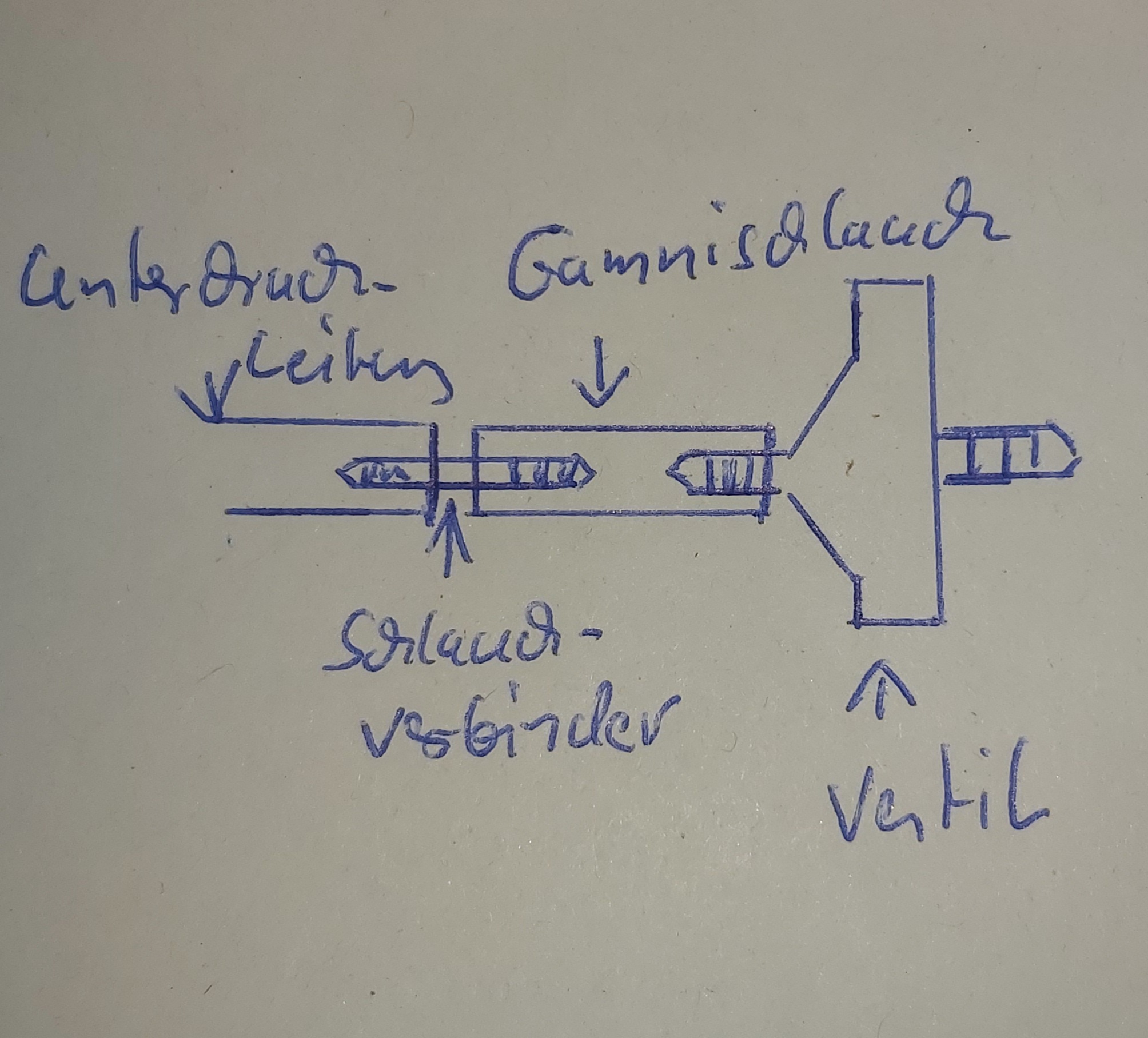

  12. So erledigt, haben es mit Schlauch, Schellen und Stützhülsen gebaut und es funktioniert einwandfrei. 10 Euro Material

  14. Hallo das nächste Problem, der Anschluss vom Rückschlagventil ist abgebrochen und der Rest steckt in der Leitung fest. Ist die lange Unterdruckleitung vom BKV mit der Teilenummer 12783806. Der Motor sägt dadurch im Leerlauf . Frage könnte man da ein Unterdruck Rückschlagventil kaufen, auf jeder Seite ein Gummischlach drauf und das mit der Unterdruckleitung über Schlauchverbinder verbinden. Zb das Rückschlagventil https://www.ebay.de/itm/223124855233?mkcid=16&mkevt=1&mkrid=707-127634-2357-0&ssspo=FORBZLQSTrO&sssrc=4429486&ssuid=jBbY9_yTRNG&var=&widget_ver=artemis&media=COPY Davor natürlich die das Alte Rückschlagventil rausschneiden Oder funktioniert das nicht?
