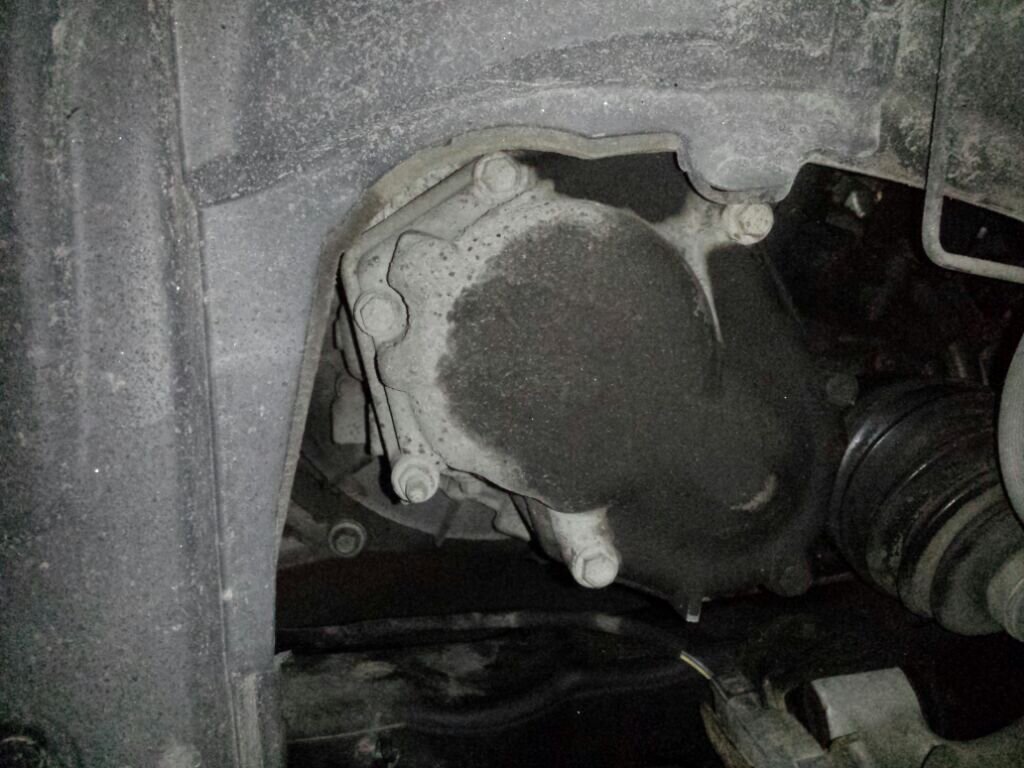

  4. Ist ein 5-Gang Getriebe, Handschalter.
  5. Habs gefunden. Also mein Getriebe heist: FM57 102
  6. Wenn ich wüsste wie ich das auf die Schnelle rausbekomme
