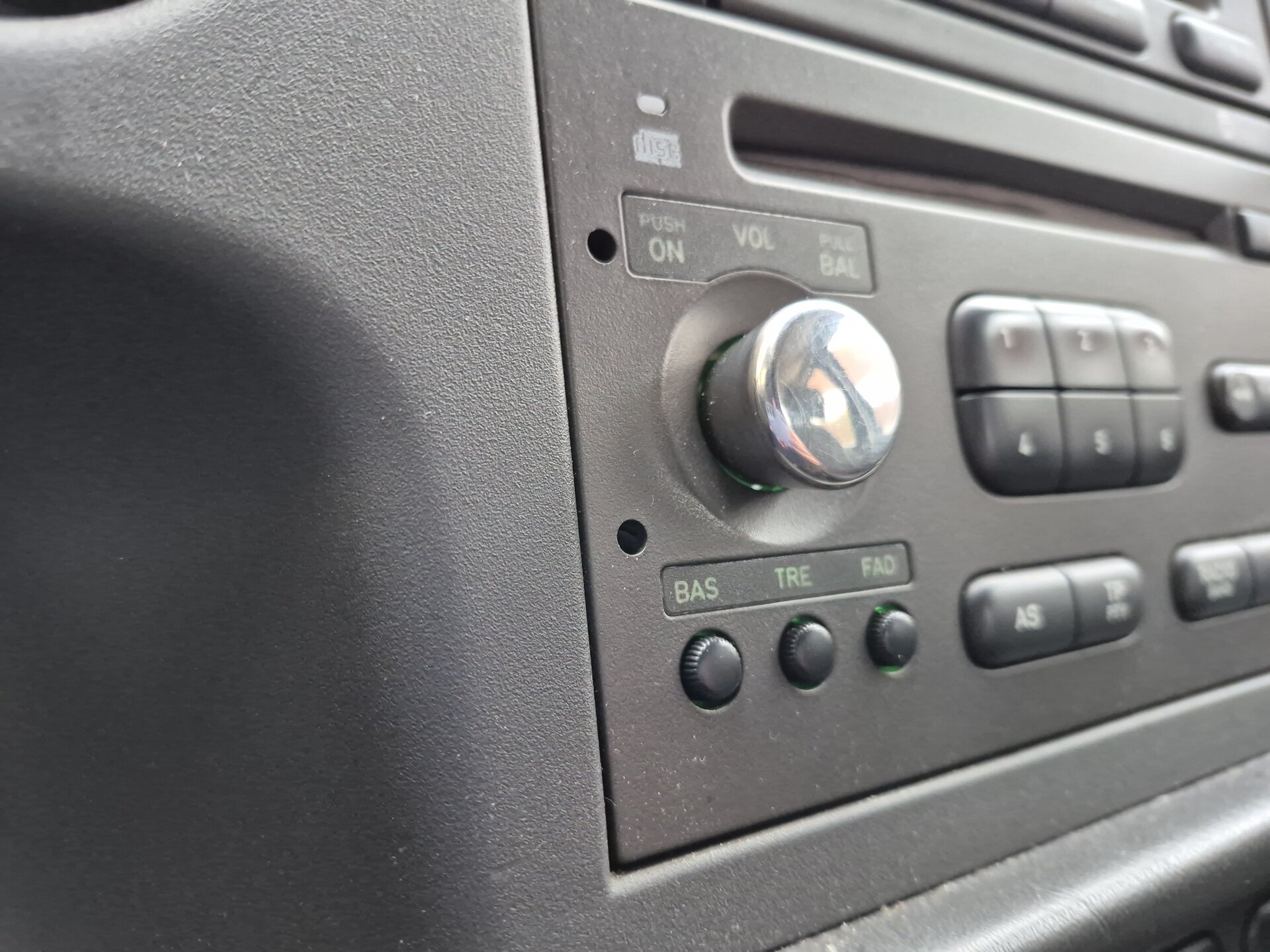

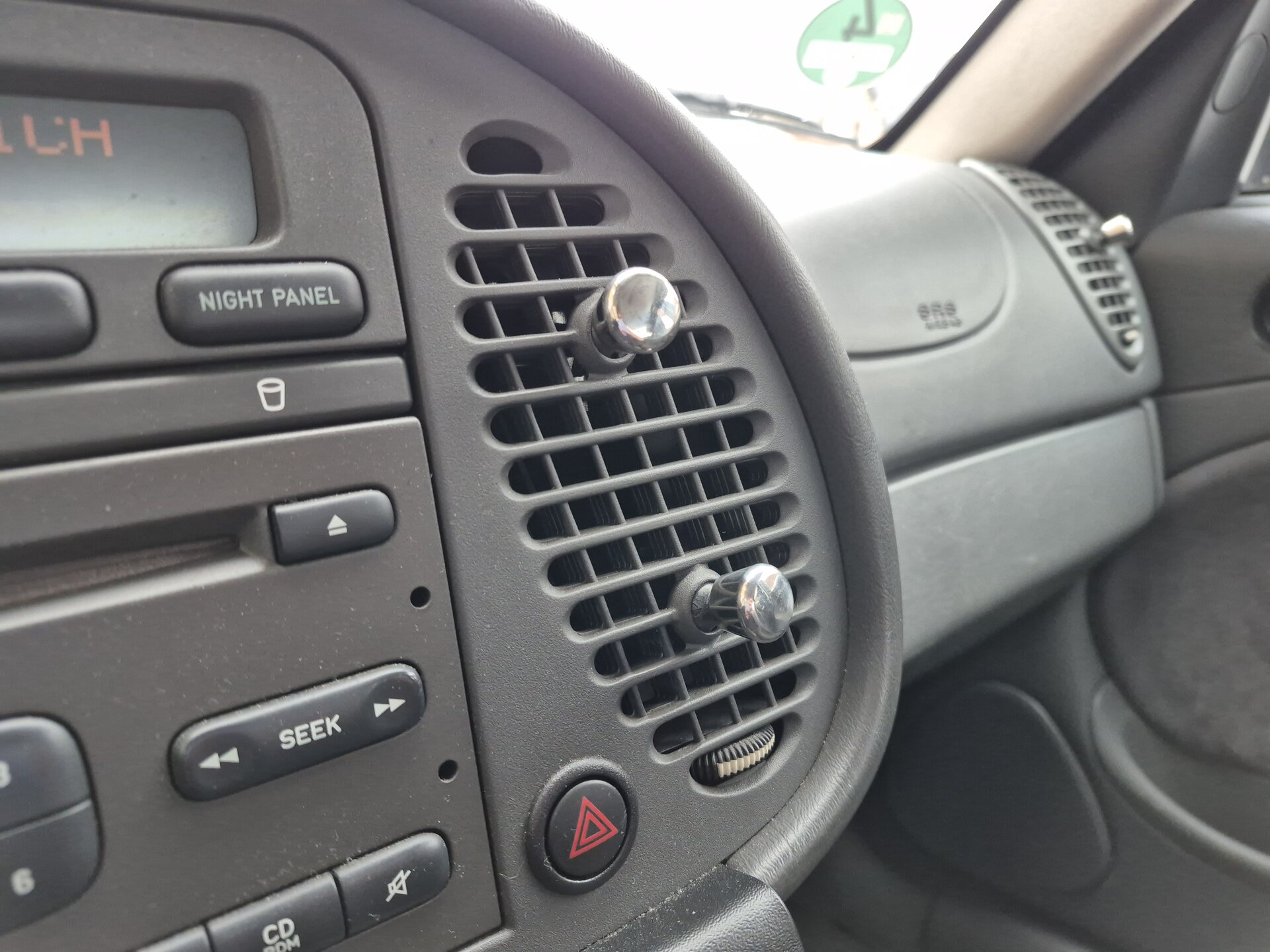

  3. Hallo, mein 2000er 9-3 2.2 TiD hat im Innenraum verchromte Griffe an Luftauslässen und am Lautstärkeregler vom Radio. Bisher dachte ich, dass das so serenmäßig zu bestellen bzw. Teil einer Ausstattung war. Jedoch finde ich keine Bilder dazu im Internet, immer sind die Griffe sonst schwarz. War hier jemand kreativ und das selber verchromt, gab es das als Zubehör zu kaufen oder war es doch in irgendeiner Form serienmäßig? Vielleicht weiß ja jemand etwas.
