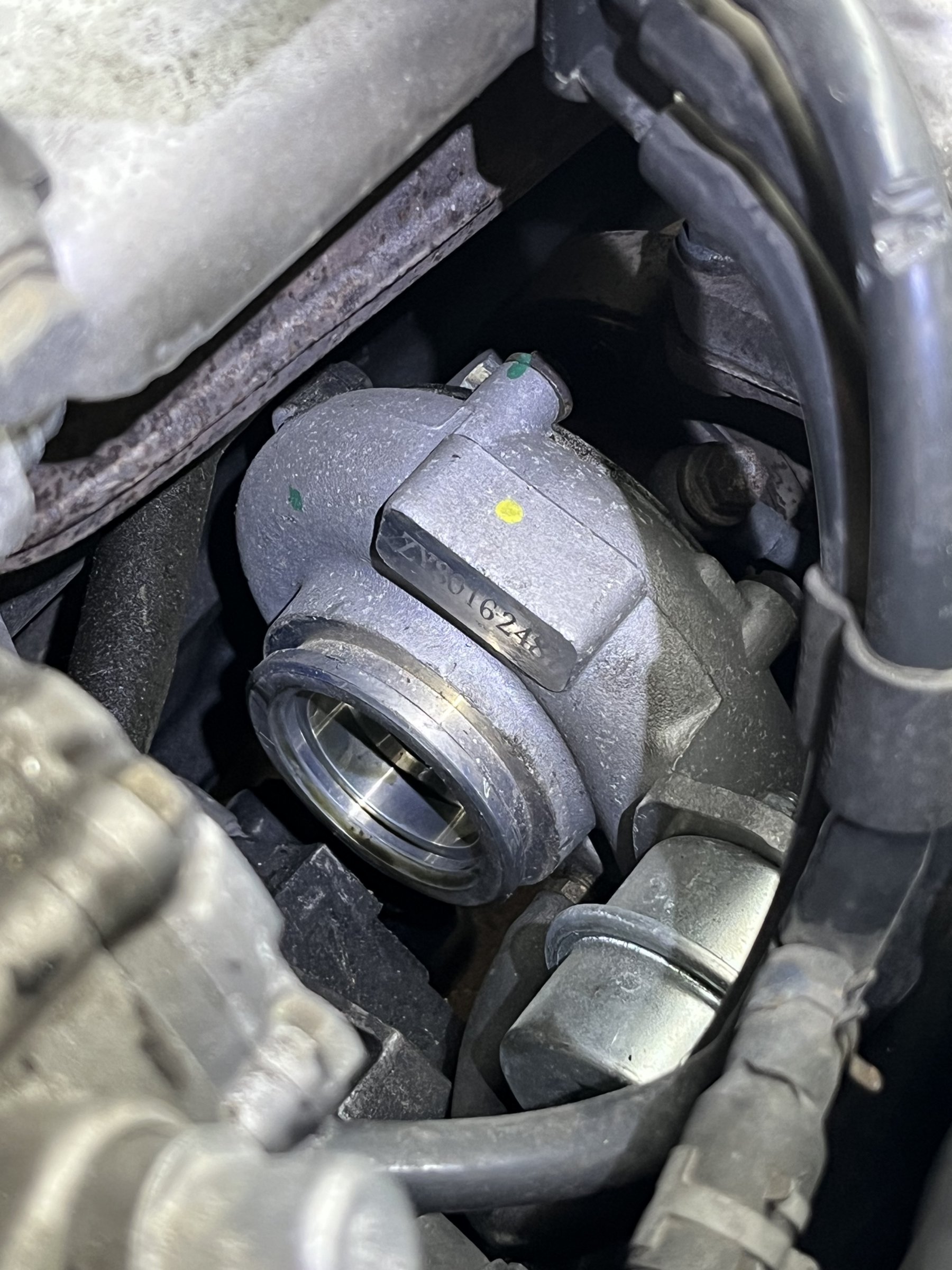

Ja genau so habe ich es gesehen, die wasseranschlüsse im Turbo waren mit jeweils einer Schraube und Kupferdichtung verschlossen!
Turbolader Wasser Zu und Ableitung
Ja genau, die wurden mittels einem Schlauch überbrückt… bei Wasserpumpe raus und oben mit einem Y Stück irgendwie am Thermostat rein, mache euch die Tage gerne mal Bilder😂
Habe ich mir schon fast gedacht, dann muss ich mich darum kümmern, aber das ist eher das kleinere Übel hahaha
Guten Mittag liebe Gemeinde, wollte mal nachfragen ob alle B235 Motoren eine Zu und Ableitung am Turbo für Kühlwasser haben oder ob diese nicht immer verbaut war? Habe heute meinen Turbo am Projektauto ausgebaut und gesehen dass die Zwei anschlüsse nur mit Schrauben verschlossen waren? Ist das normal oder hat die Werkstatt davor den Turbo so eingebaut? Fahrzeug ist MY98 mit B235E 170ps und Garret Turbo

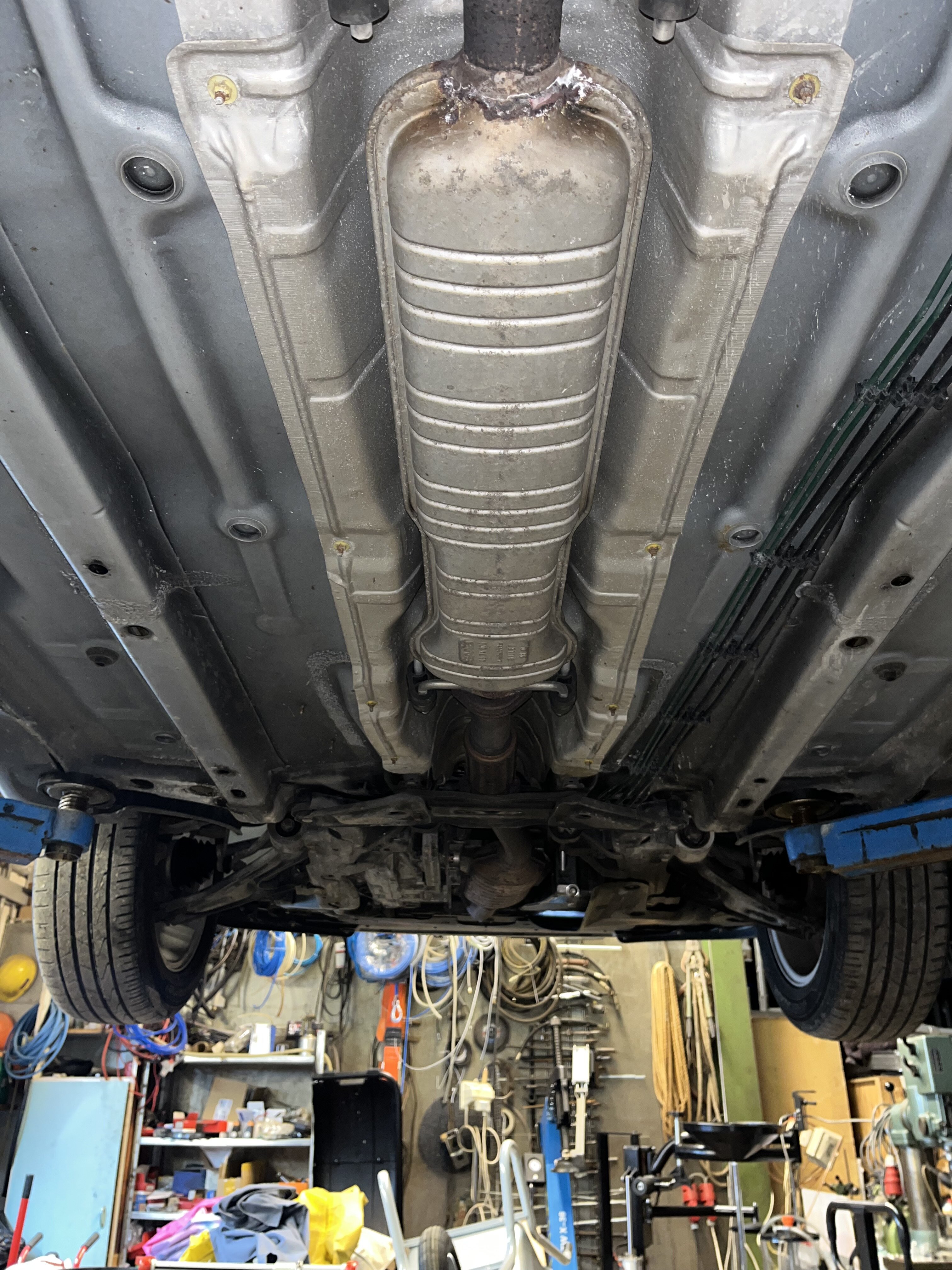

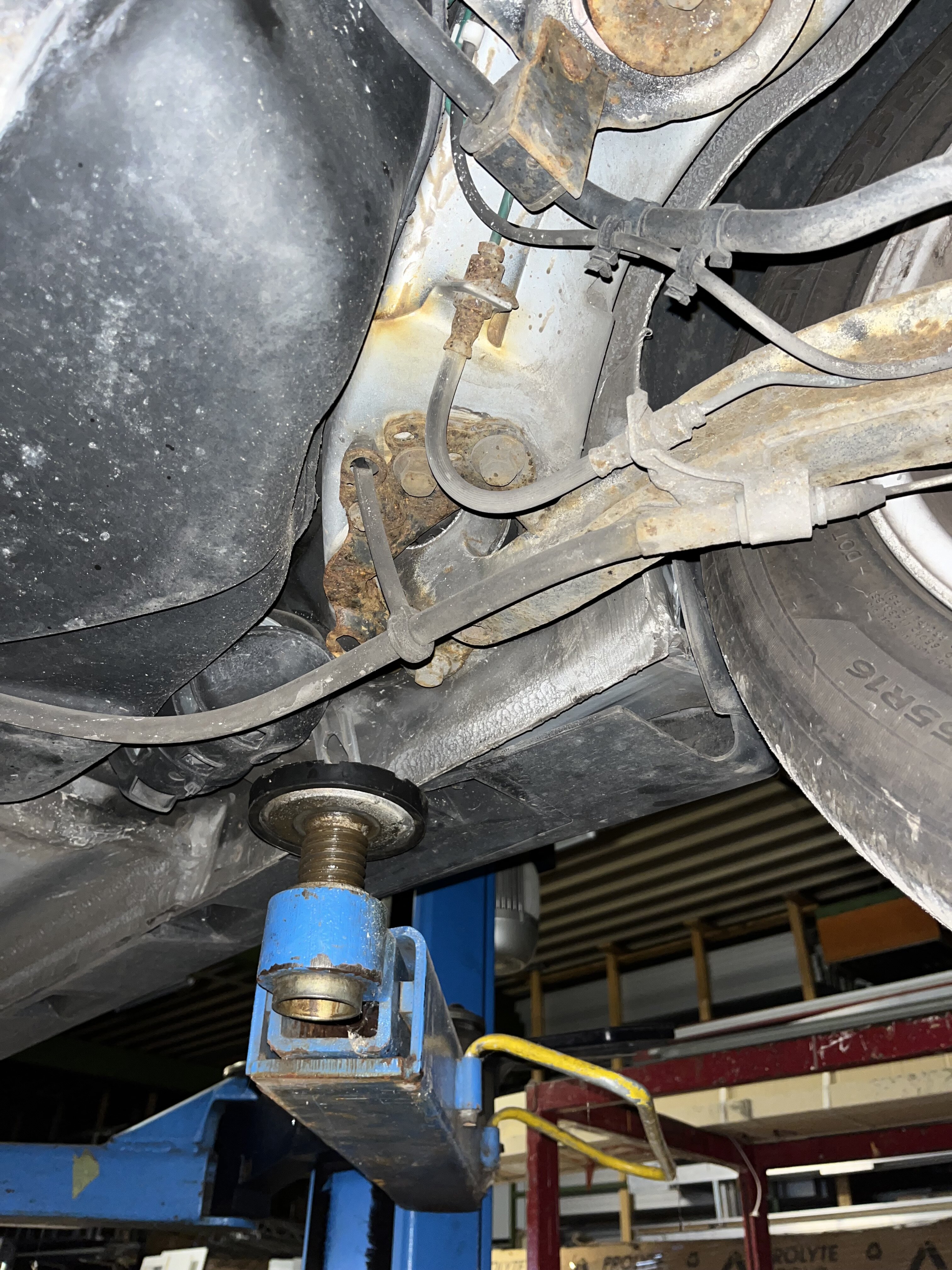

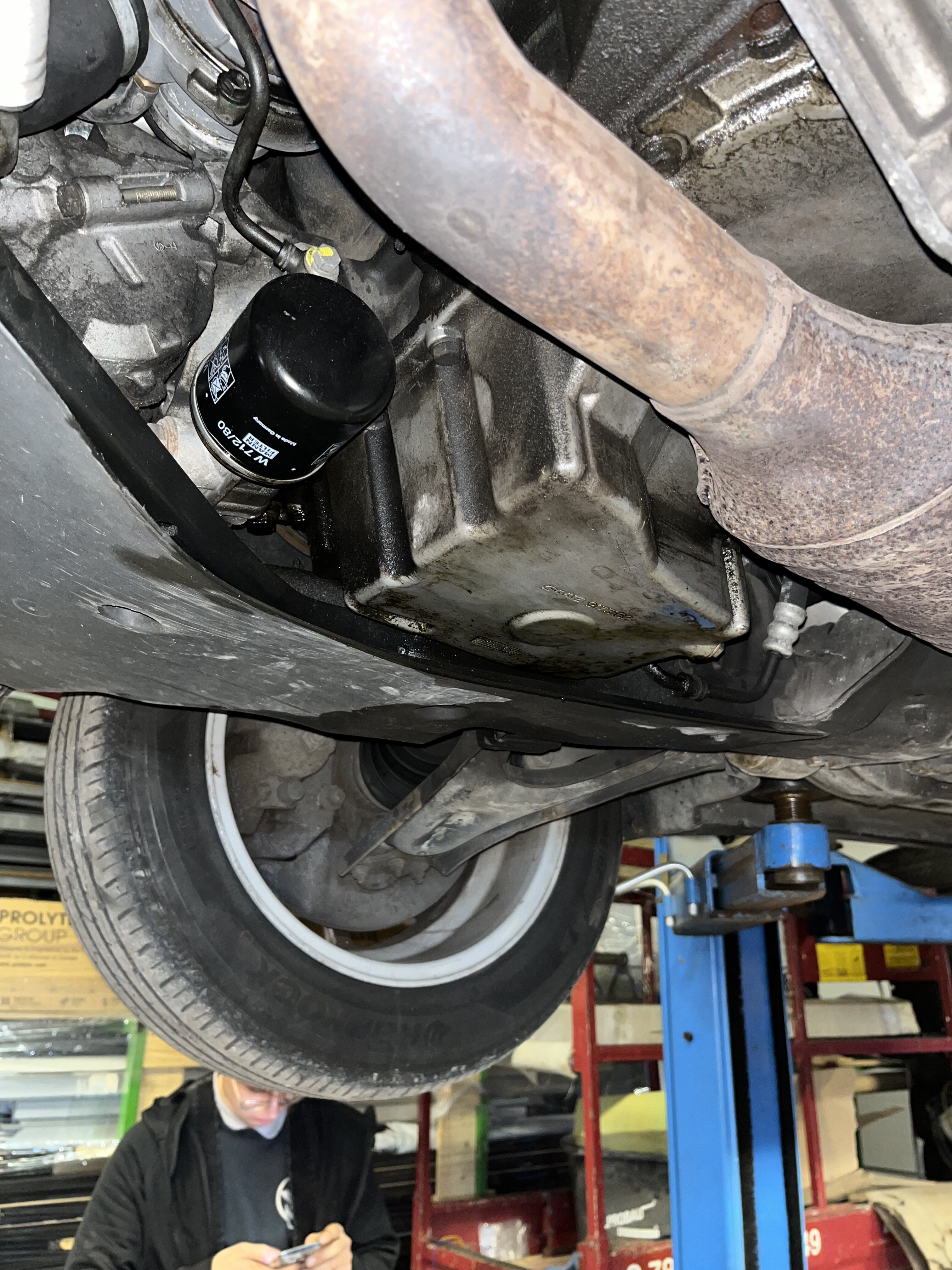

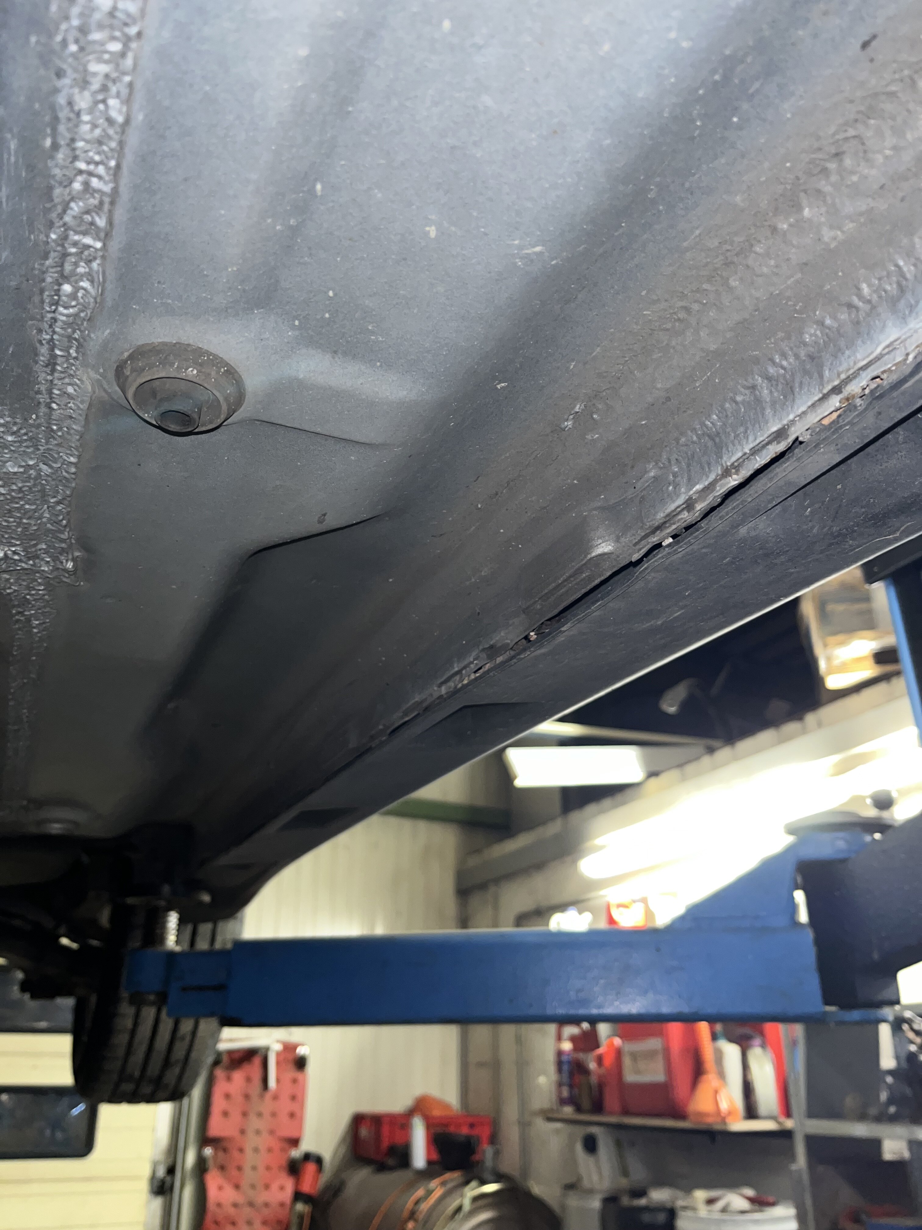

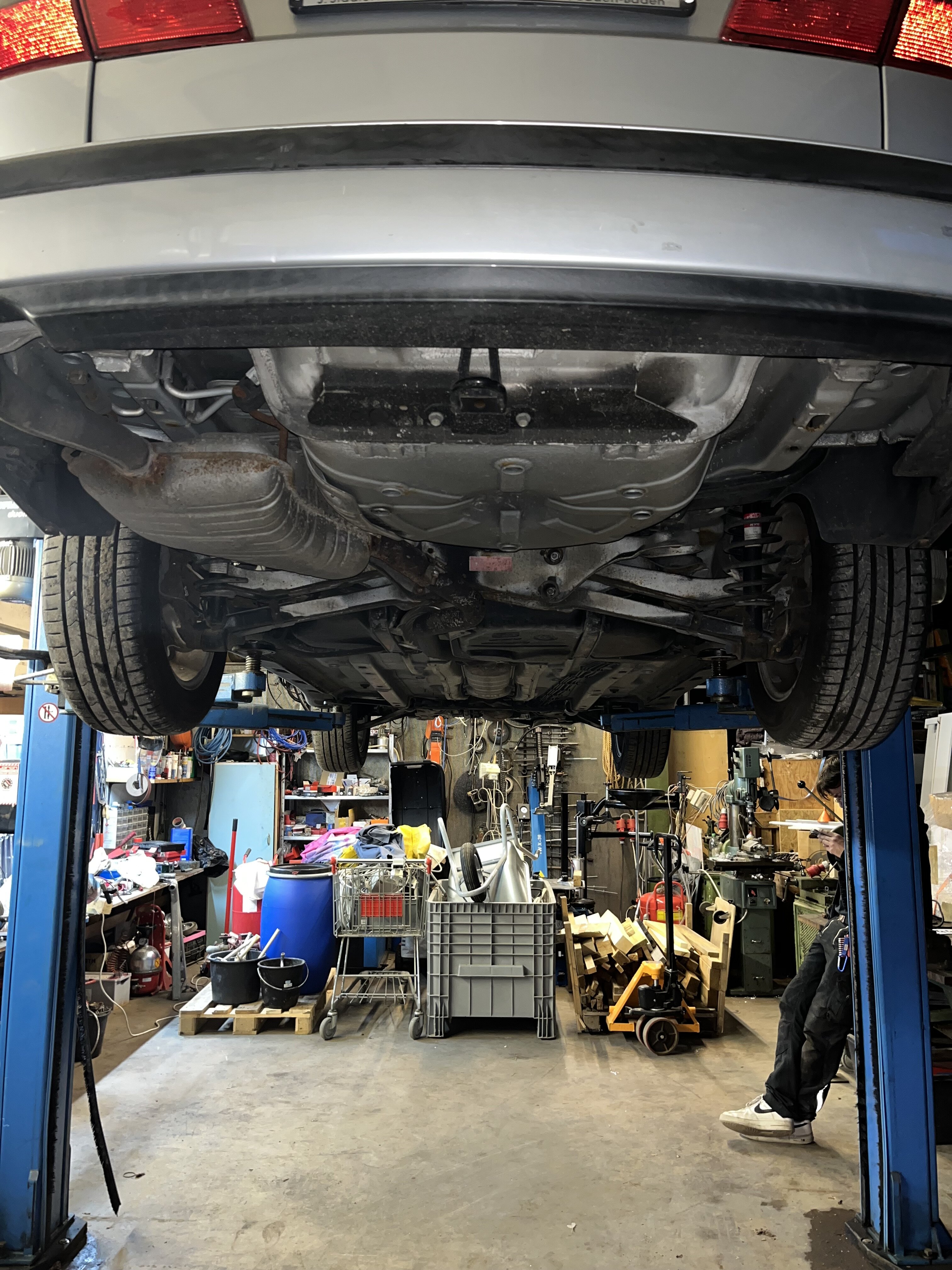

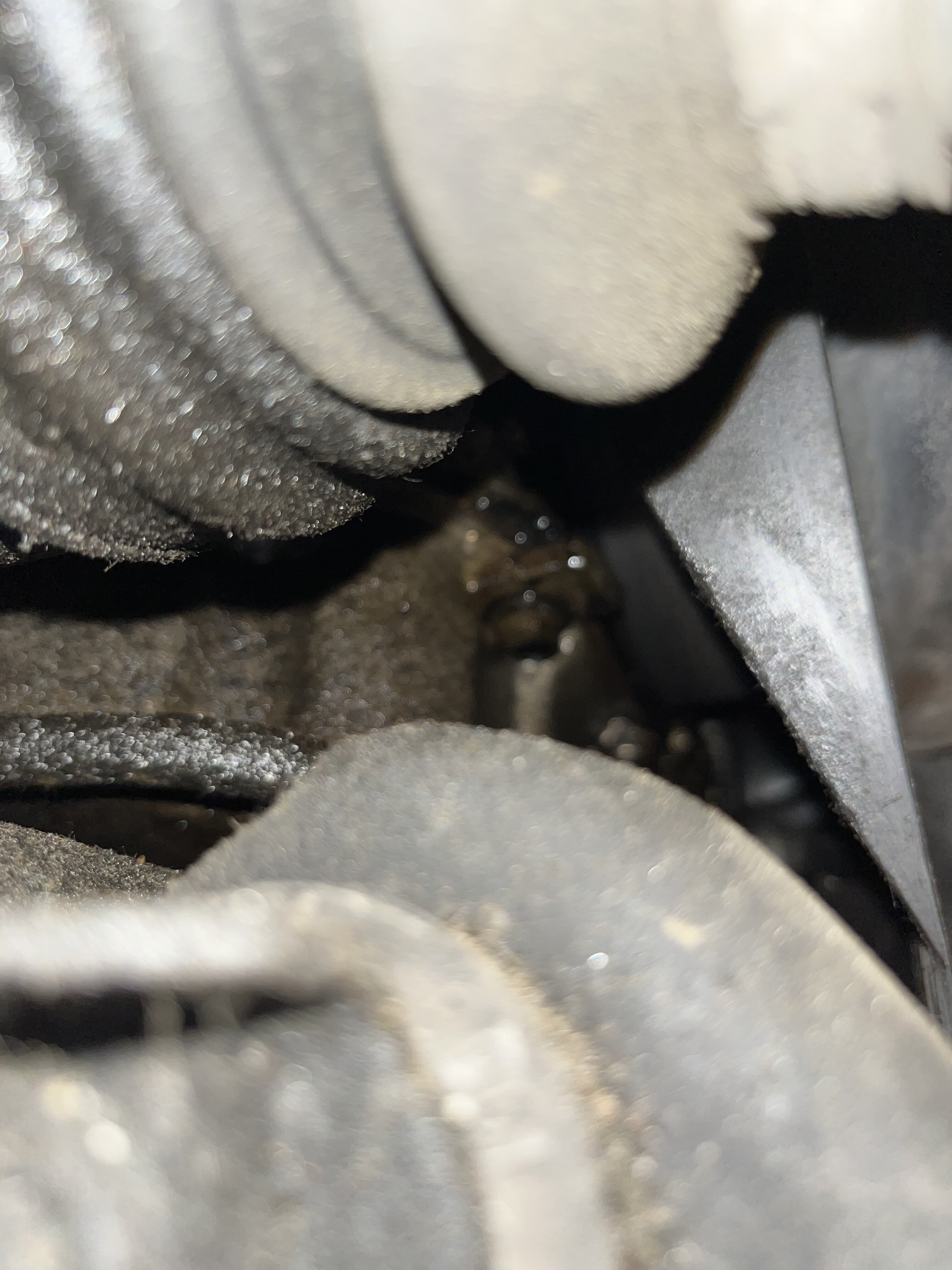

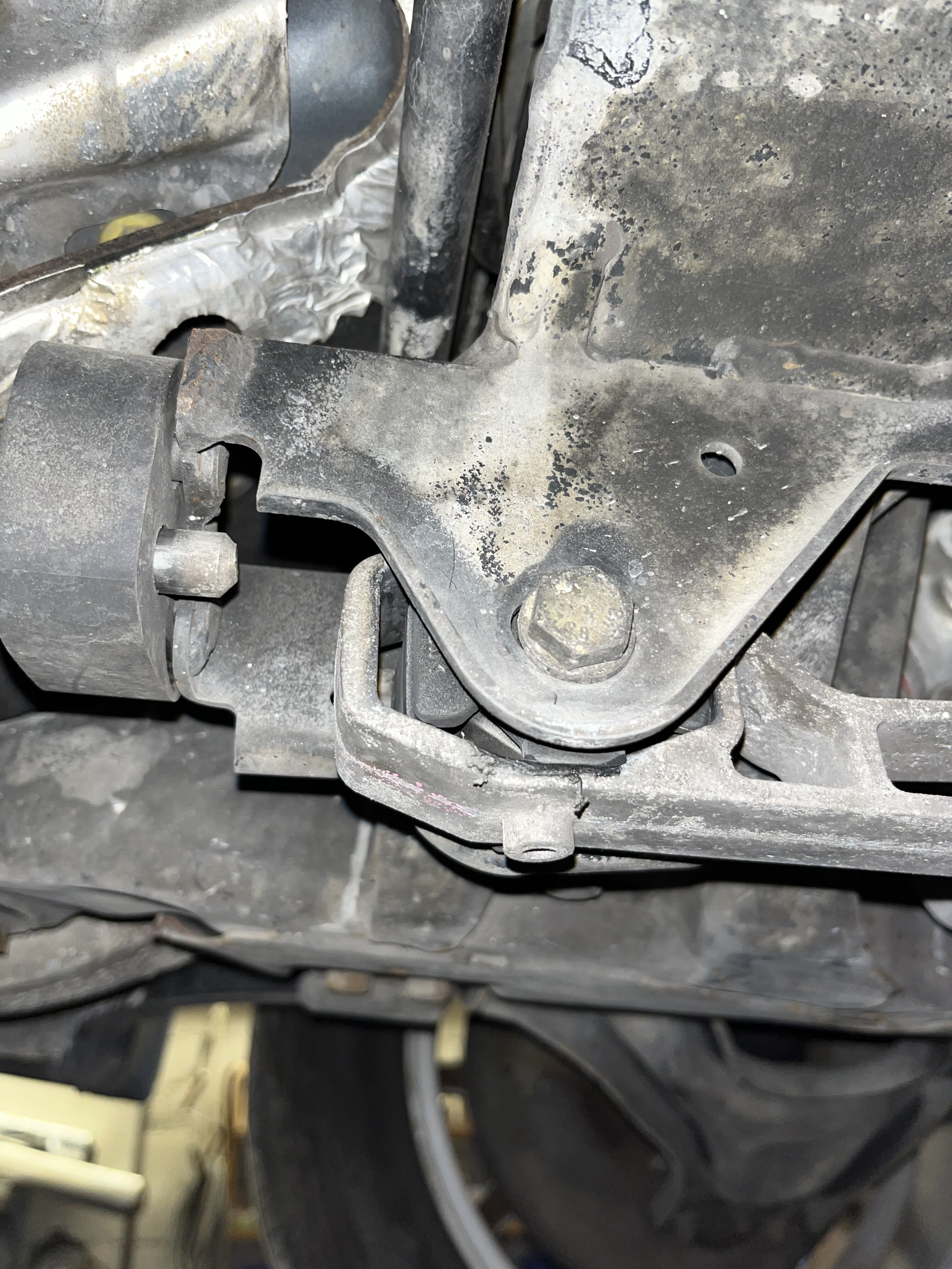

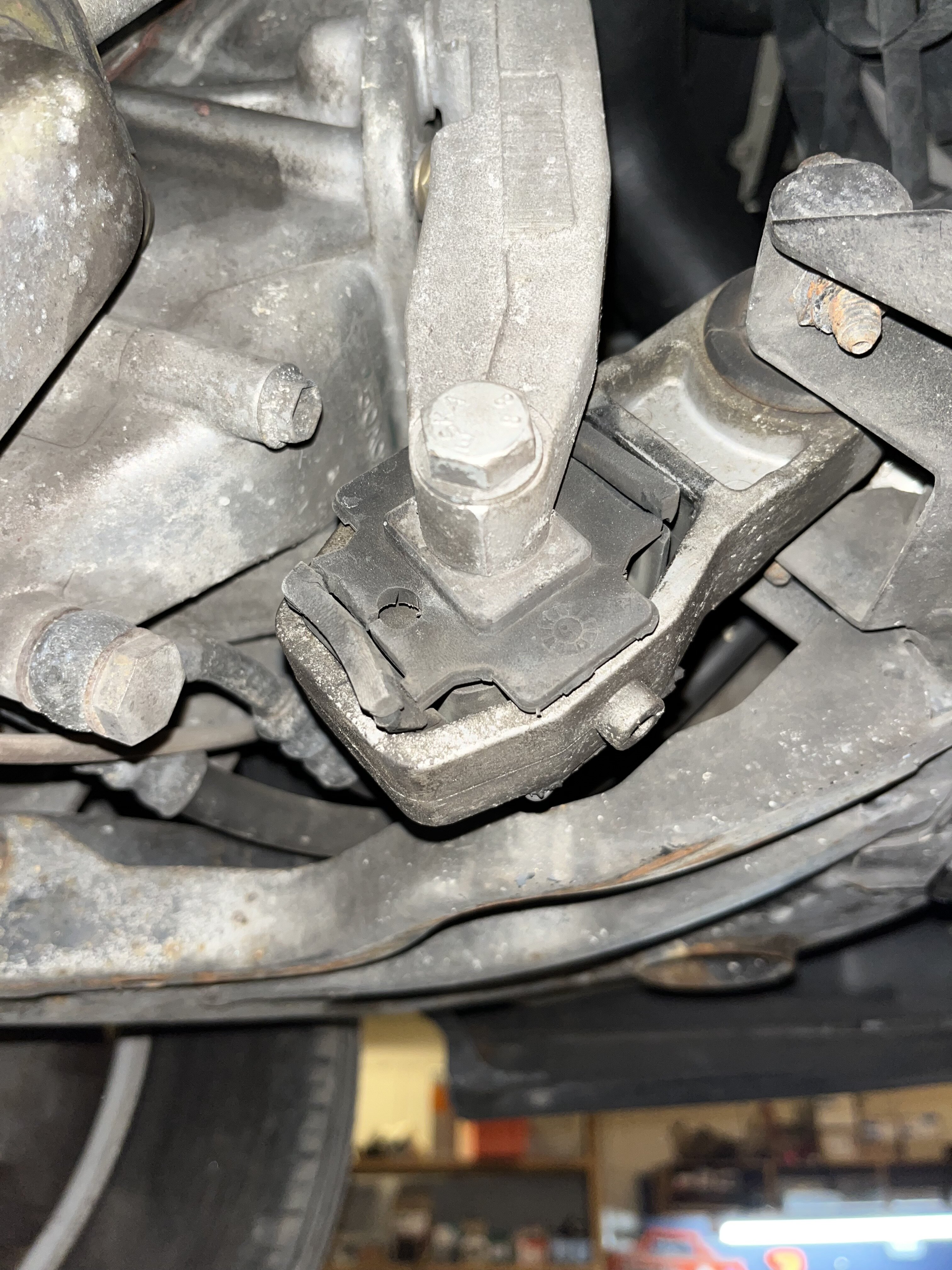

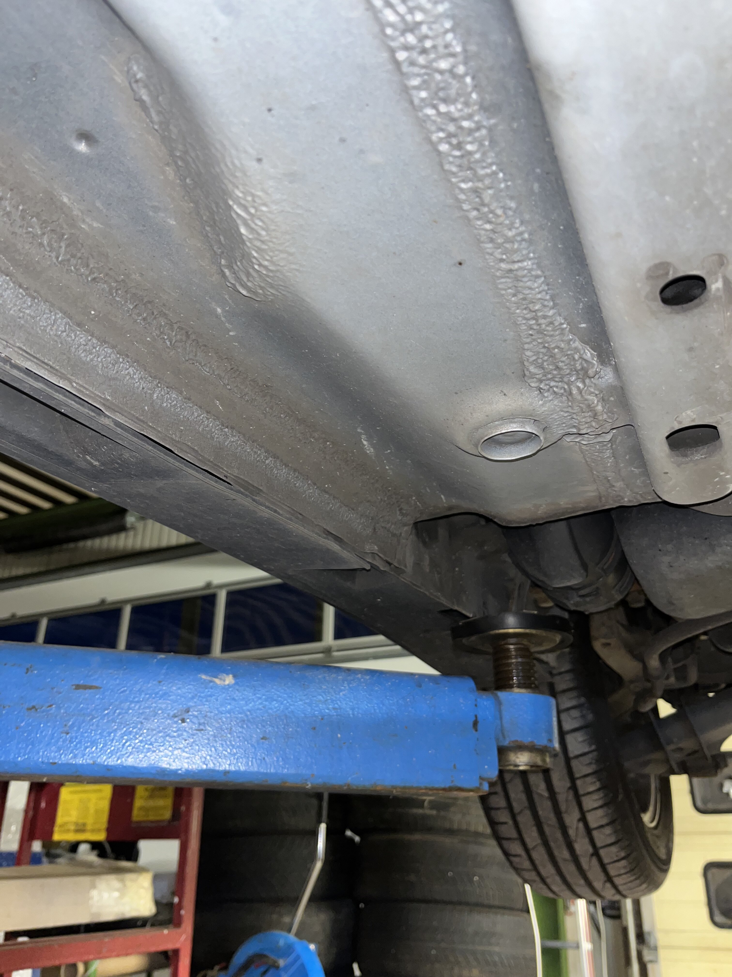

Also, entschuldigt bitte das lange nichts kam, ich musste den Saab hinten anstellen da mein Mercedes Zuwendung brauchte… Nachdem ich mit meinem Kollegen endlich mal seine Halle entrümpelt habe, hatten wir ihn nun mal auf der Hebebühne damit ich mir ein Bild von unten machen konnte;) Nun ist mir auch einiges verständlicher was die Demontage der Ölwanne betrifft! Da aber die Hebebühne kaum in Benutzung ist, werden wir vermutlich direkt den ganzen Motor rausnehmen, das macht das Arbeiten an ihm einfacher, meine KFZ-Kollegen helfen mir dabei;) Ich konnte äußerlich jetzt noch ein paar Sachen feststellen: 1. Die Ölwanne ist ölig, es kommt von der Riemenscheibe unten, also Ölpumpe. 2. Die Motorlager an der Unterseite sind Ausgeschlagen/Gerissen 3. Das Getriebe macht ein sehr lautes *Klong* oder Schlaggeräusch wenn man an den Rädern dreht… Vielleicht kann da jemand etwas dazu sagen ( ) Was haltet ihr vom Rest des Unterbodens? Grüße;)

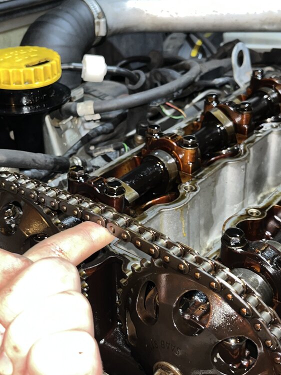

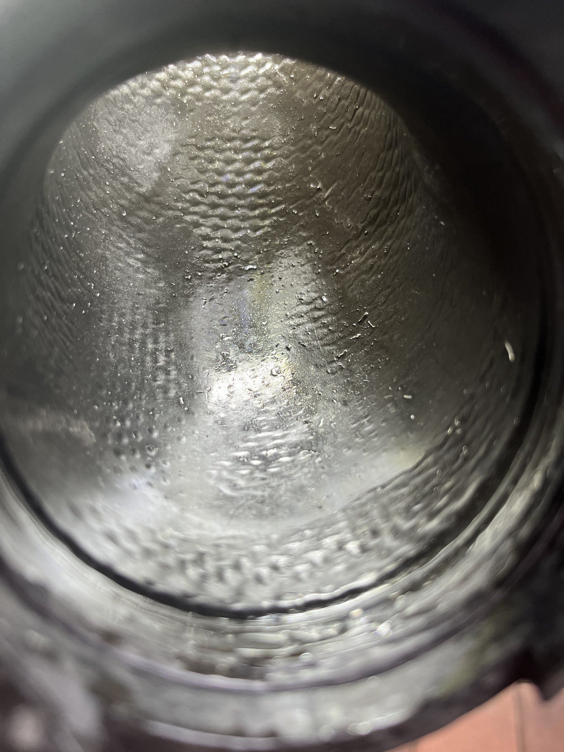

In welche Richtung geht der Motor beim Saab am besten raus? Nach oben raus mit dem Motorkran oder Motor nach unten ablassen? Was sagen da so eure Erfahrungen? Das ist der aktuelle Plan, nur leider sind die Hebebühnen meiner Kollegen gerade besetzt und ich konnte noch nicht von unten hinein sehen… Habe oben soweit mal alles wieder zusammen und ach ja ich hatte mal mit dem Endoskop die Zylinderwände angeschaut, die sahen aus wie neu, Kreuzschliff war noch deutlich zu sehen. Es viel lediglich auf dass im ersten Zylinder ein wenig Öl stand. Ich denke das könnten die Ventilschaftdichtungen sein? Falls einer eine andere Vermutung hat dann auch gerne nennen;) Ich hoffe wirklich dass ich diese Woche noch dazu komme mal die Ölwanne ab zu schrauben. Heute steht noch der Kettenspanner auf dem Plan, ich hatte keine 27er Nuss da

So sehe ich das mittlerweile auch, aber halb so wild. Dann wird das eben ein noch größeres Projekt… Wenn ich einen Austauschmotor dort einbaue. Würde es sich doch gleich lohnen ein Paar Sachen neu zu machen denke ich. Was würdet ihr mir an dieser Stelle raten? Sollte ich vielleicht gleich einen anderen Turbo verbauen? Falls ihr da eine Gute Empfehlung habt dann bitte mit einem Link;) Ich werde natürlich Trotzdem die Ölwanne abnehmen und euch Bilder zukommen lassen wie es aussieht, nur wann das klappt steht gerade noch offen, bin selber gespannt… mann tut mir der Saab leid:/

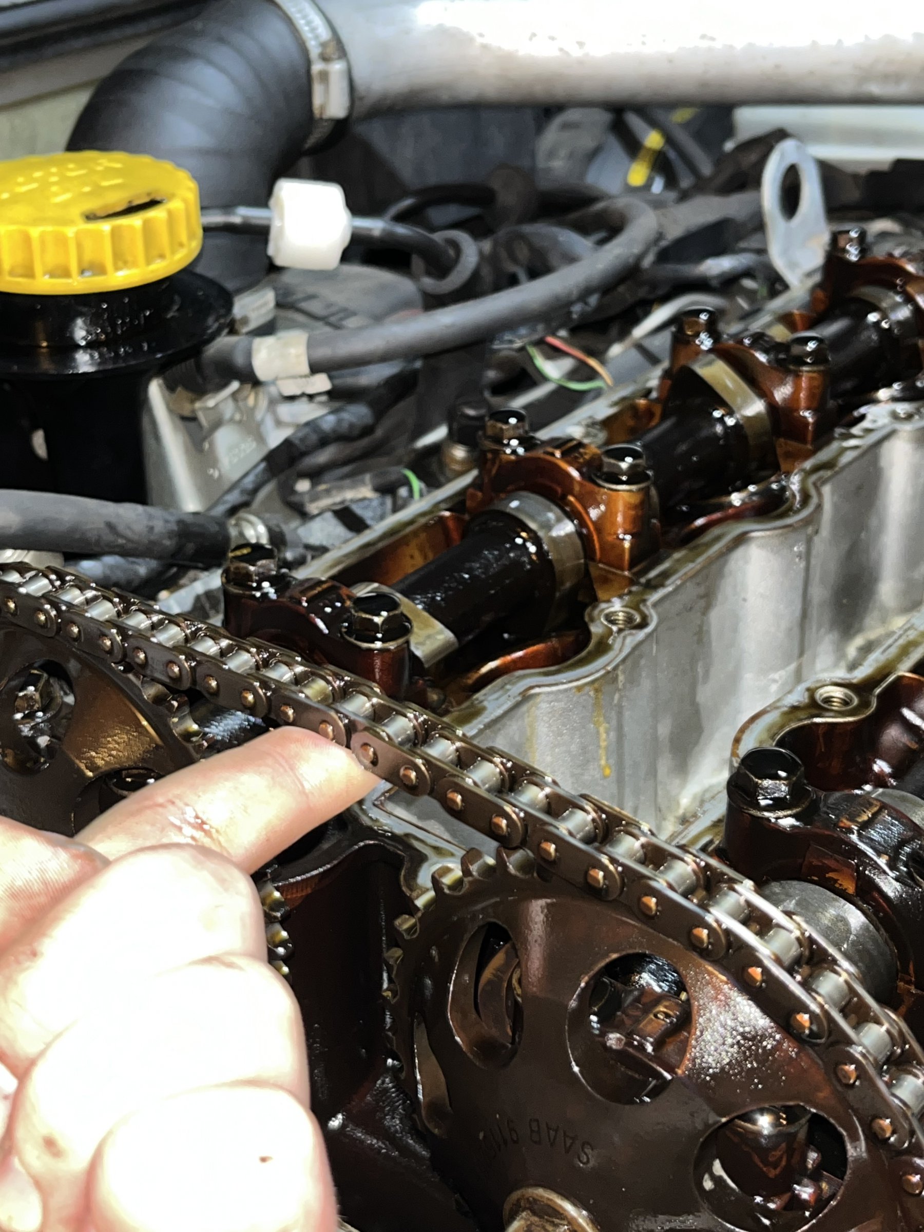

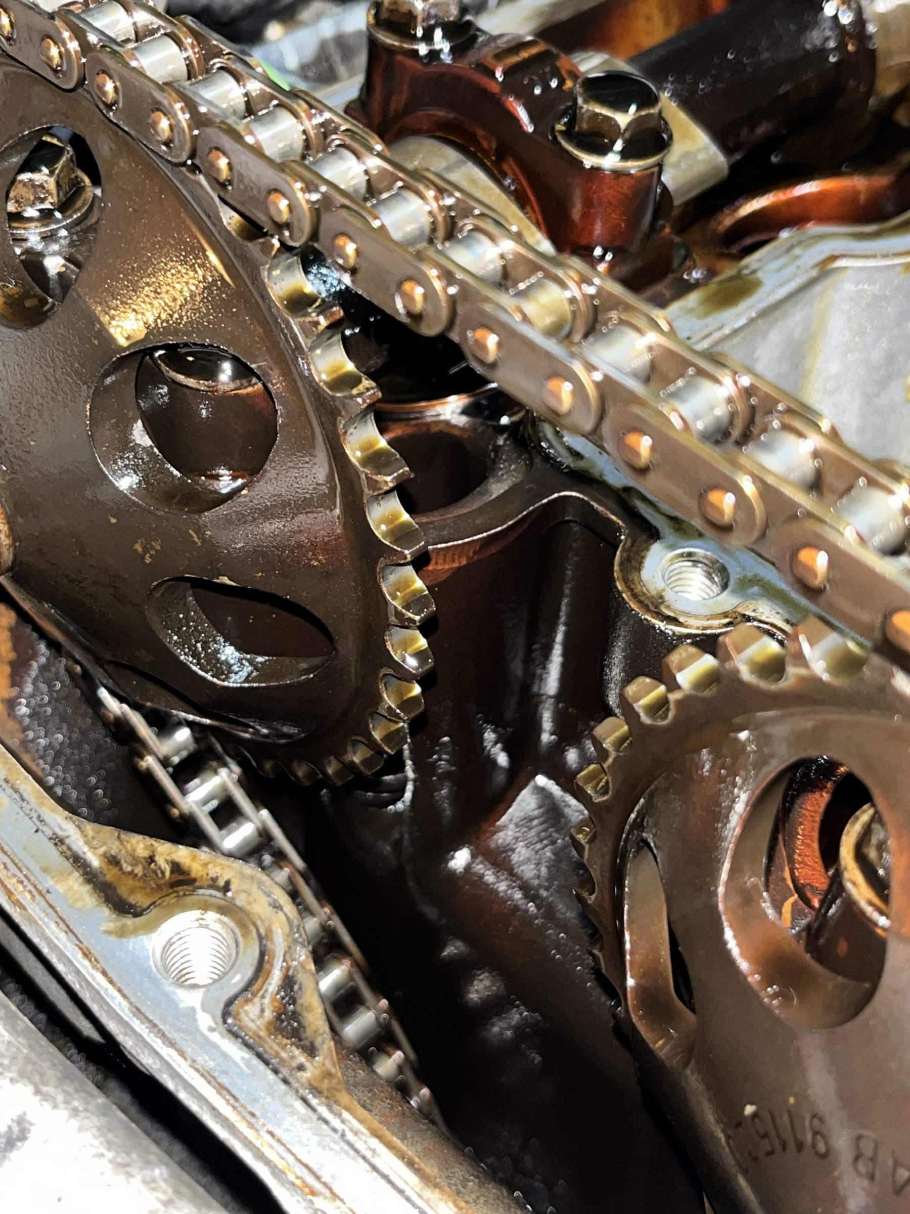

So grad von Arbeit heimgekommen und da geht’s erstmal im Saab Forum weiter mit Antworten;) Eine Bühne hat mein Kollege, der hat auch einen Hänger, da laden wir die Kiste mal auf und schauen mal in die Ölwanne, natürlich schauen wir auch die Lager an. Ja natürlich, Pflege ist A und O. Falls ich den Motor tatsächlich komplett zerlegen sollte, gibts da Ratschläge was ich gleich machen sollte wenn im Anschluss mehr Leistung gefahren werden sollte?? Ich schau nachher ob sie Magnetisch sind, bis jetzt sah eigentlich alles nur nach Alu Spänen aus? Werde auch wenn ich es hinbekomme den Kettenspanner ausbauen und messen;) (Hab nur noch nicht ganz verstanden wie der eingesetzt ist haha Also ich melde mich später, wenn ich mehr weiß;)

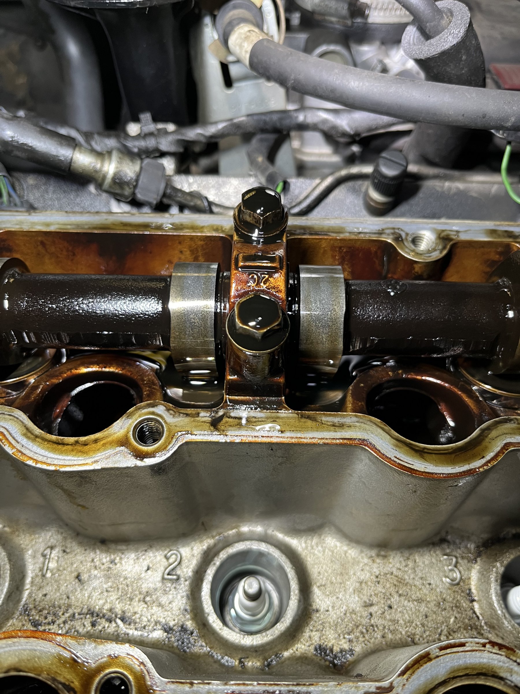

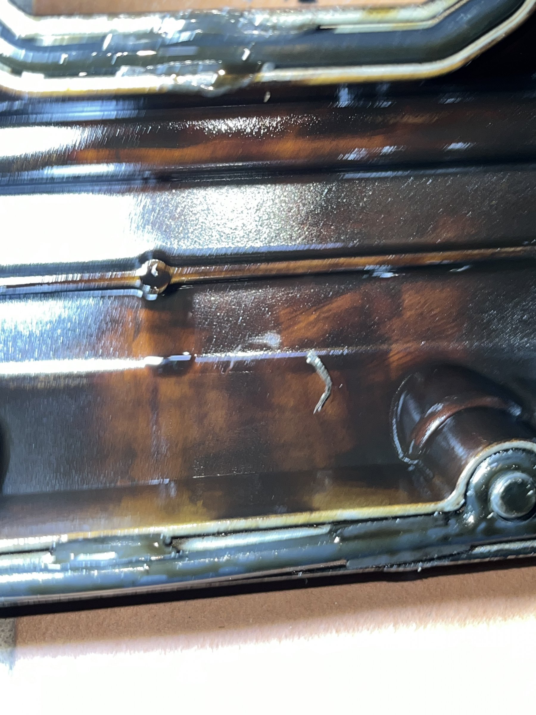

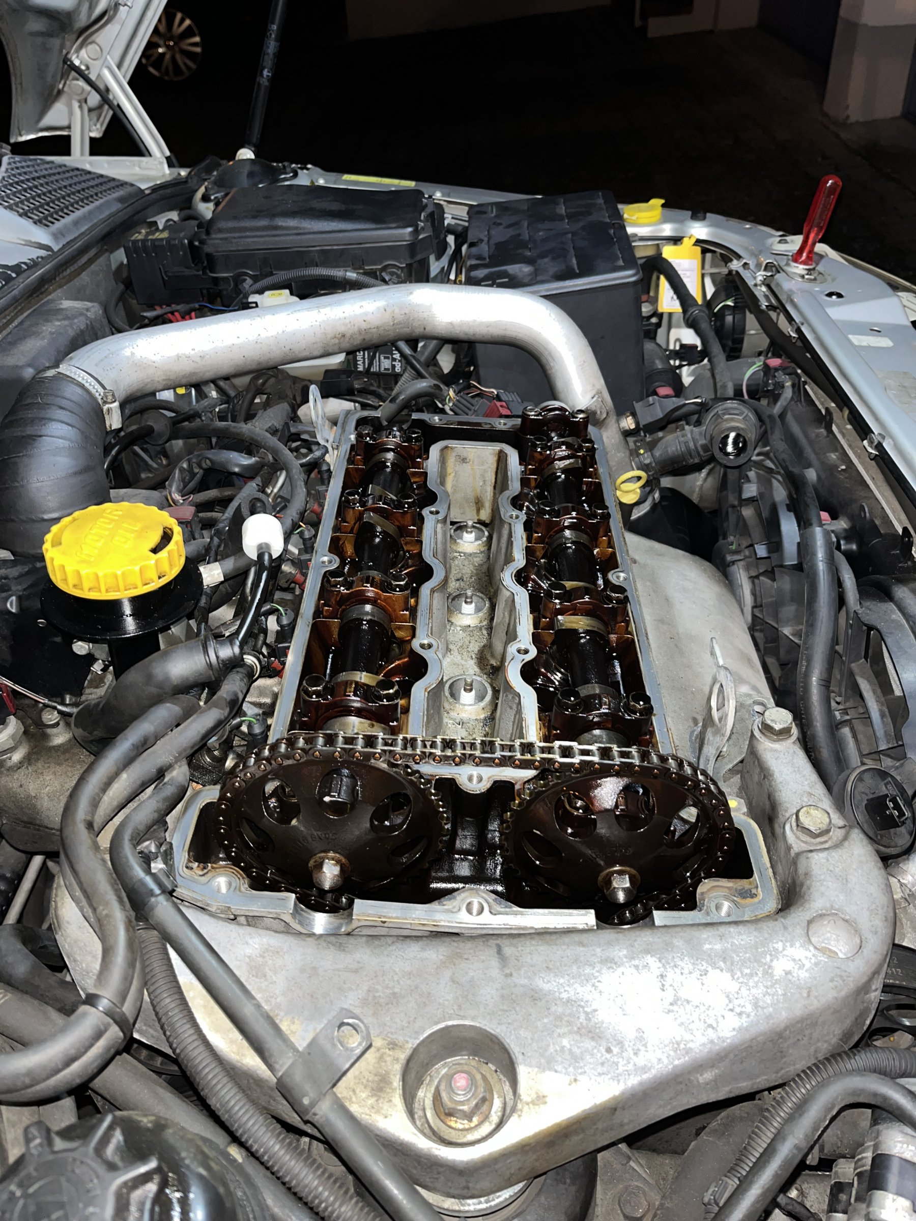

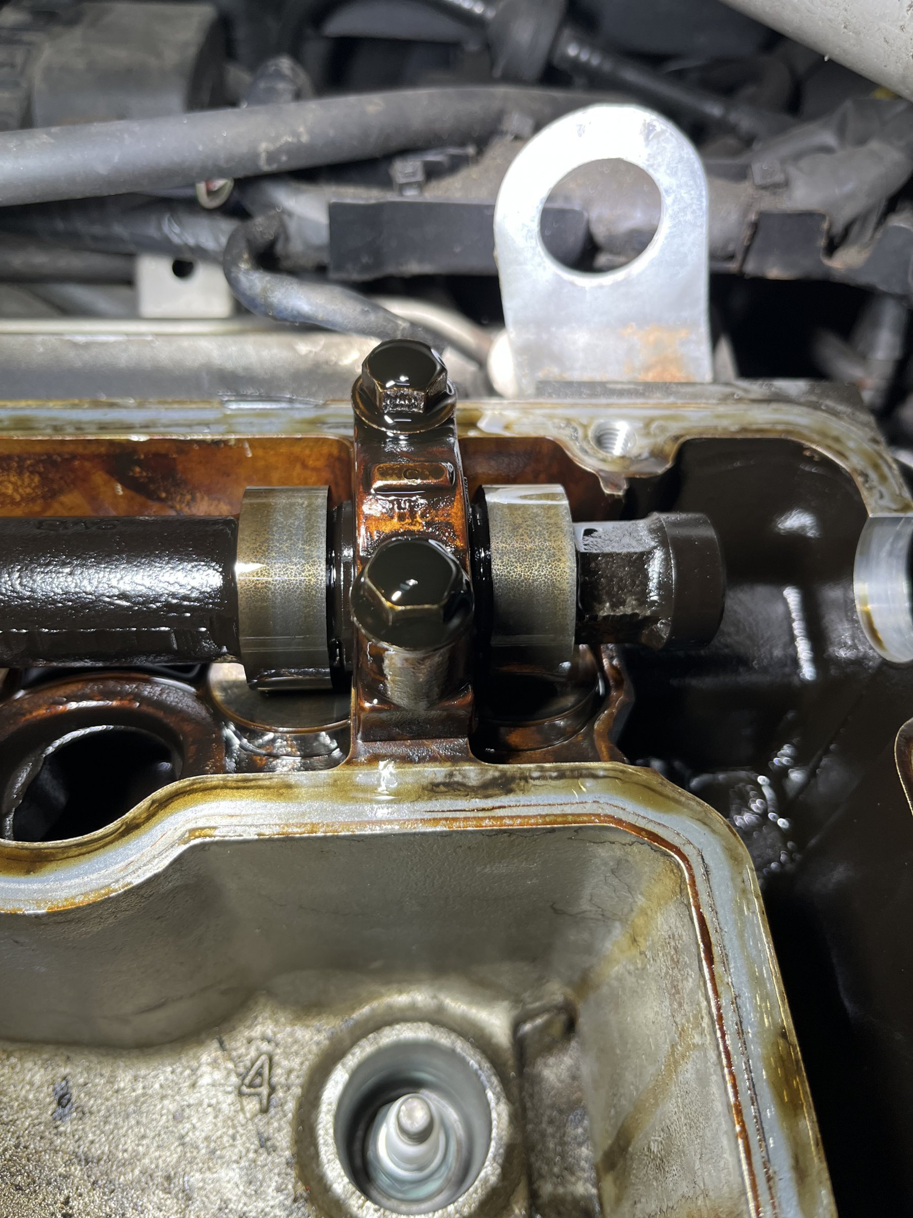

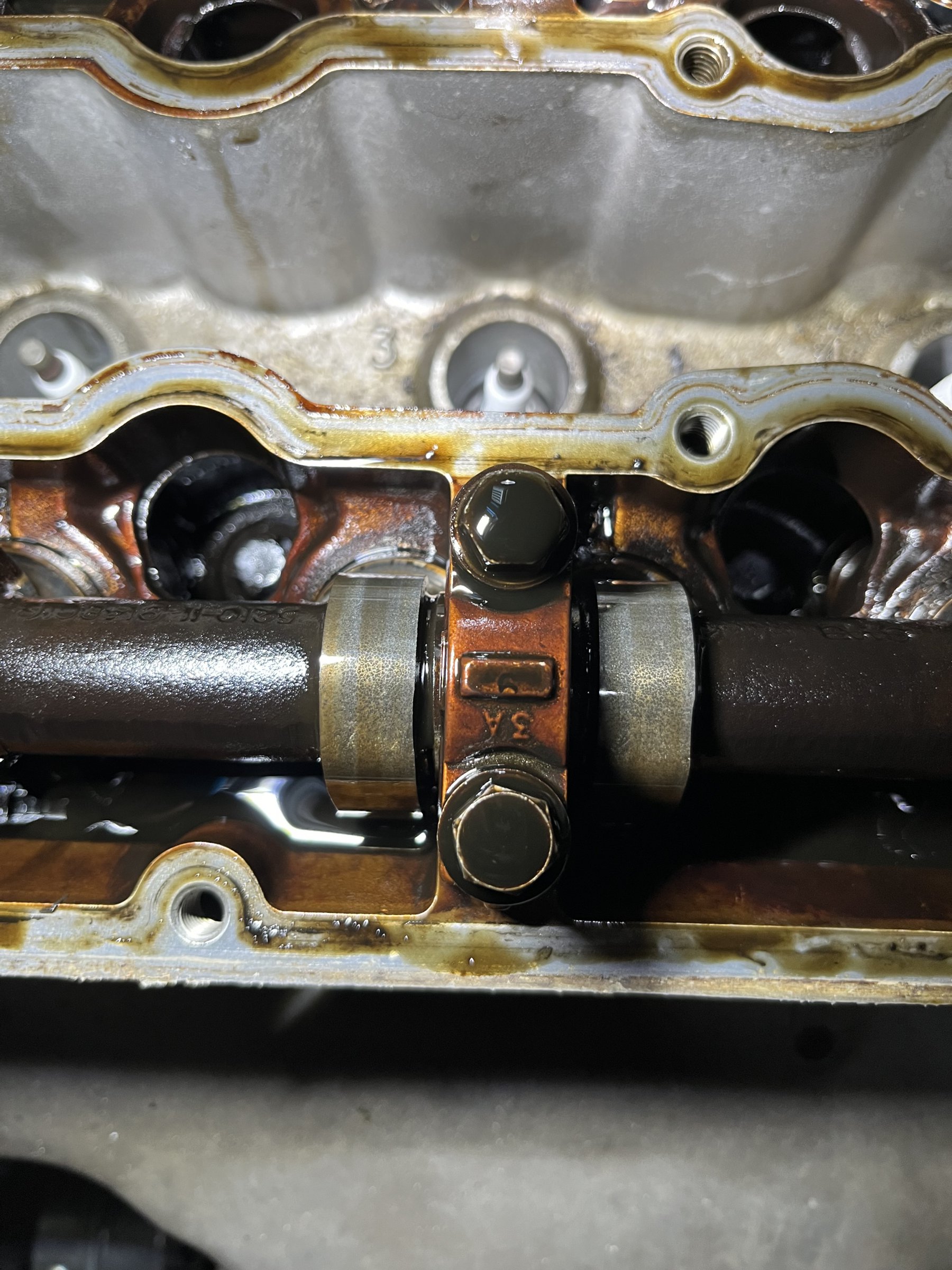

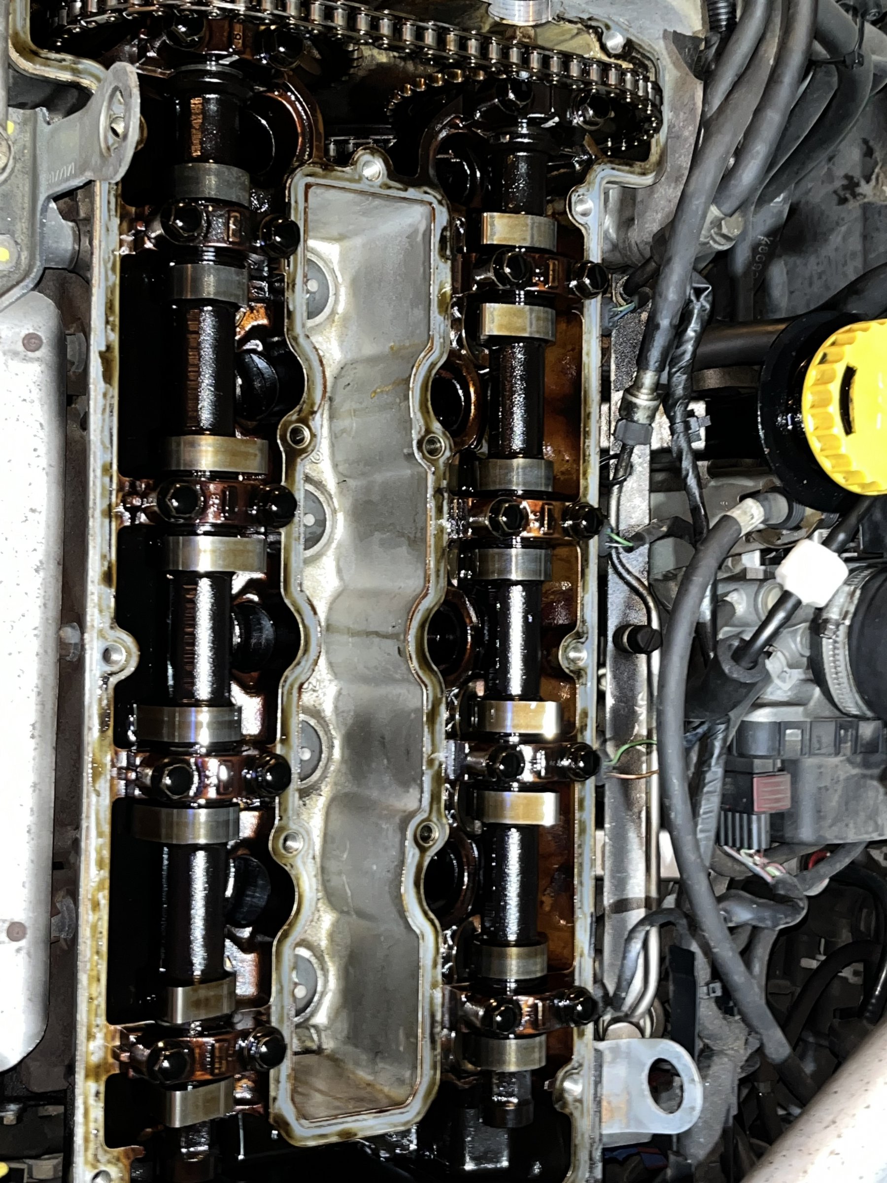

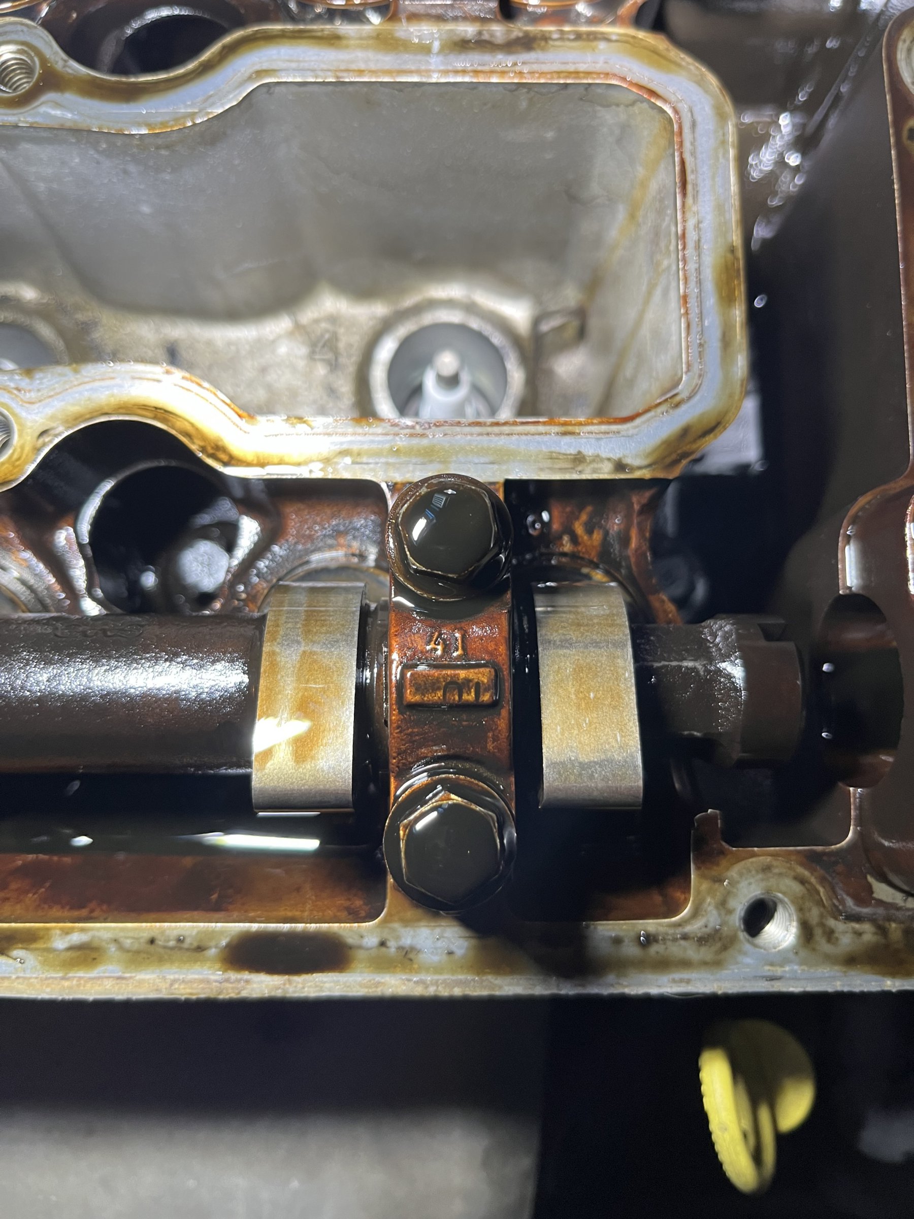

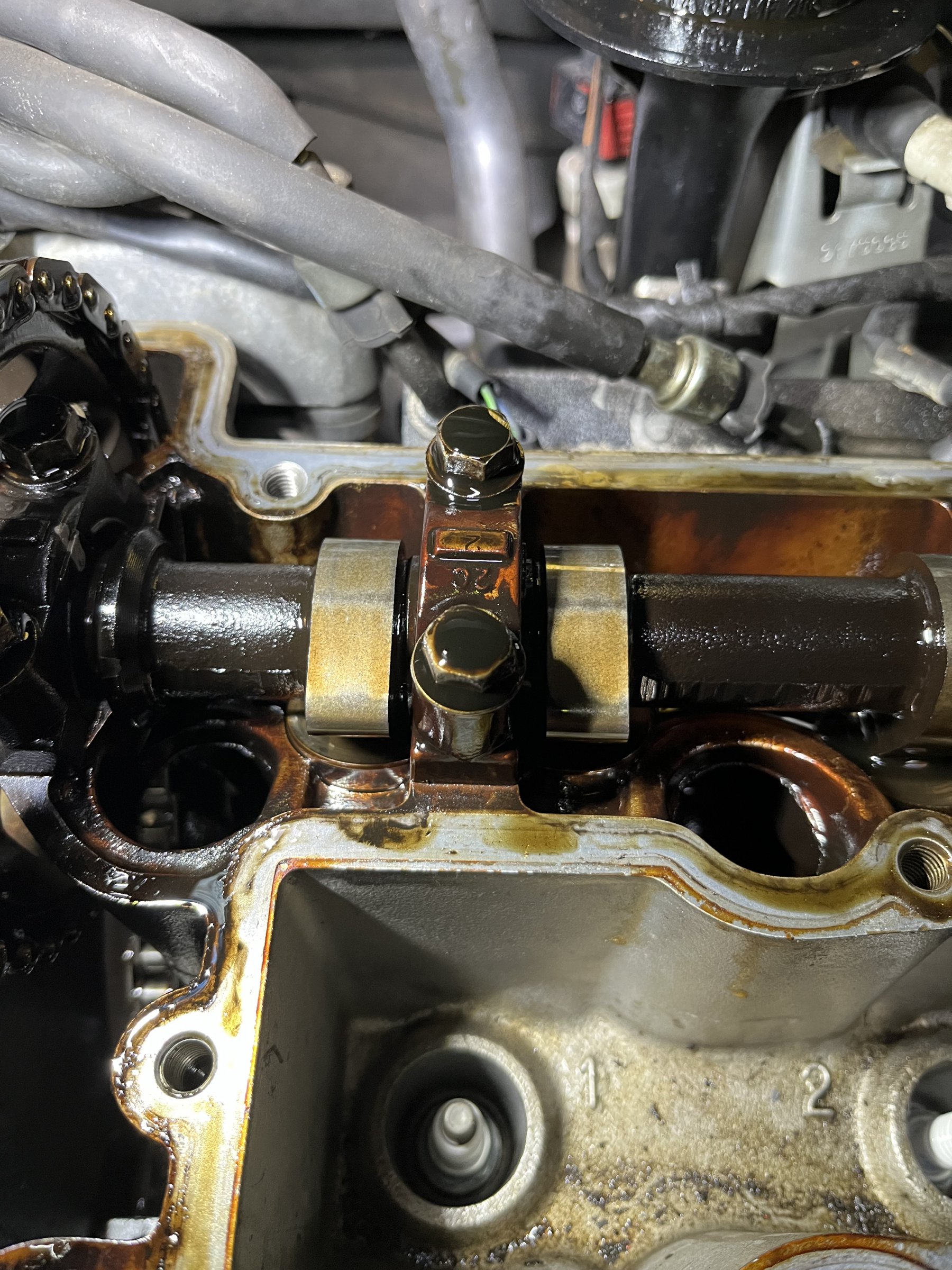

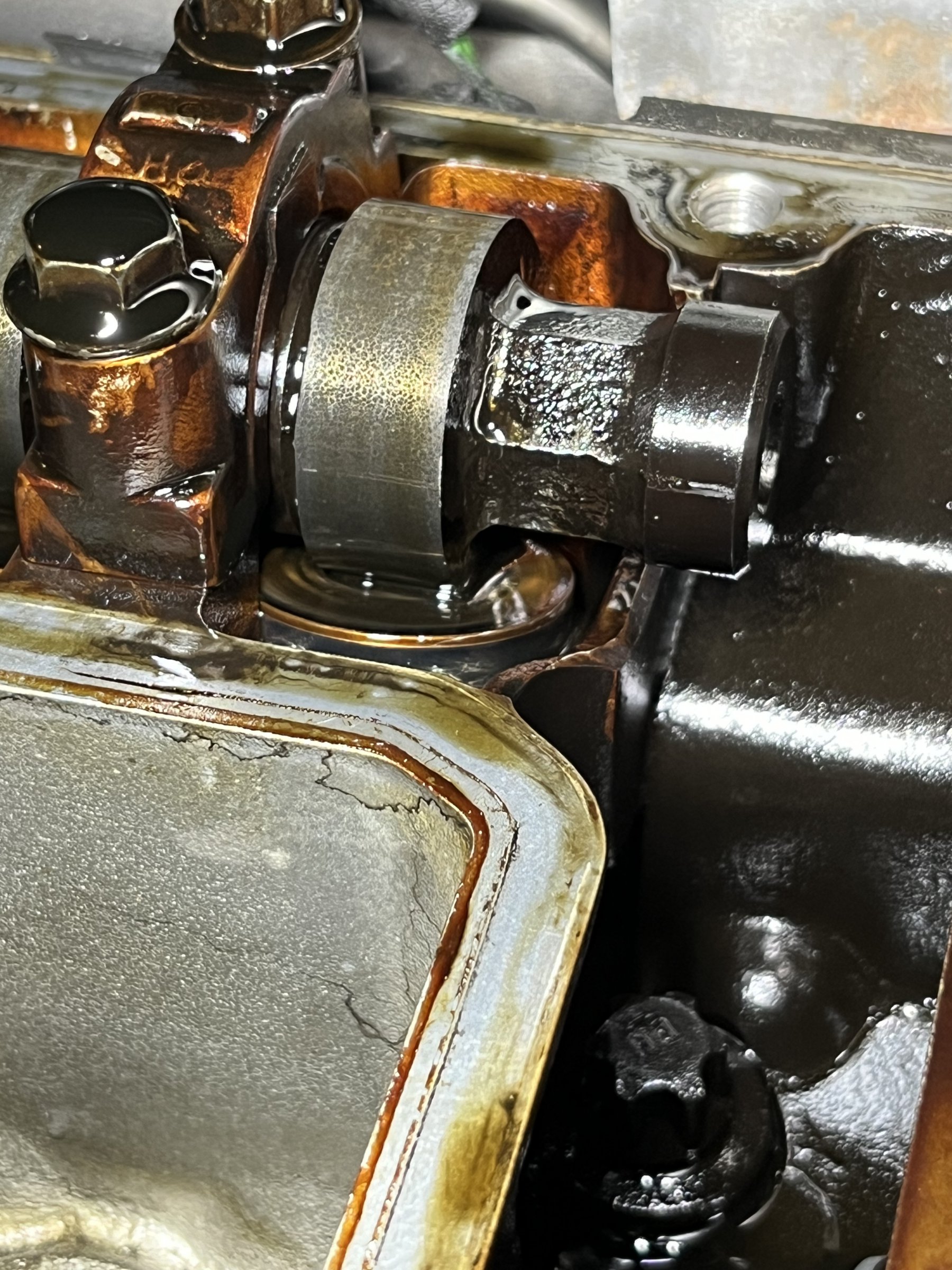

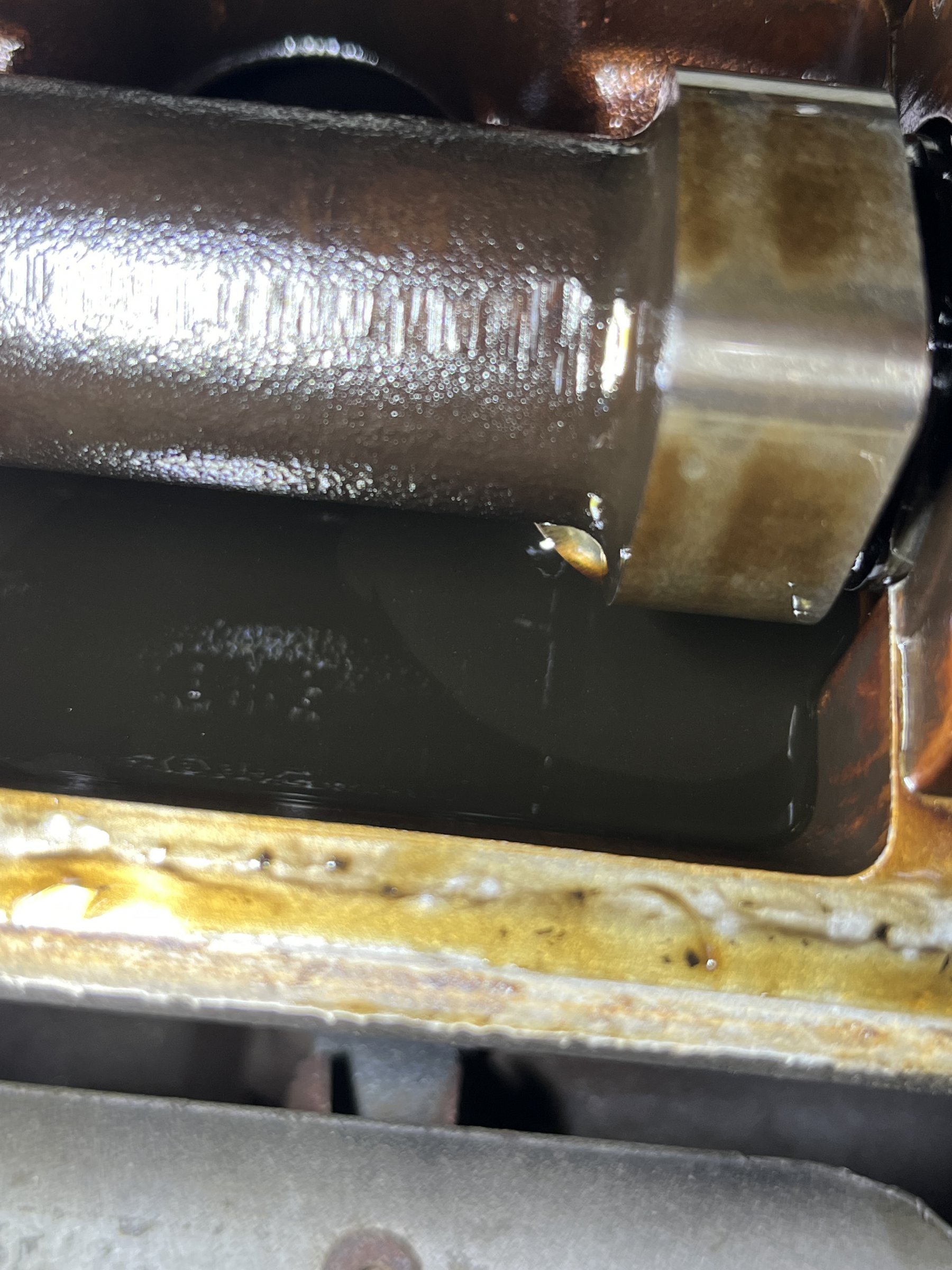

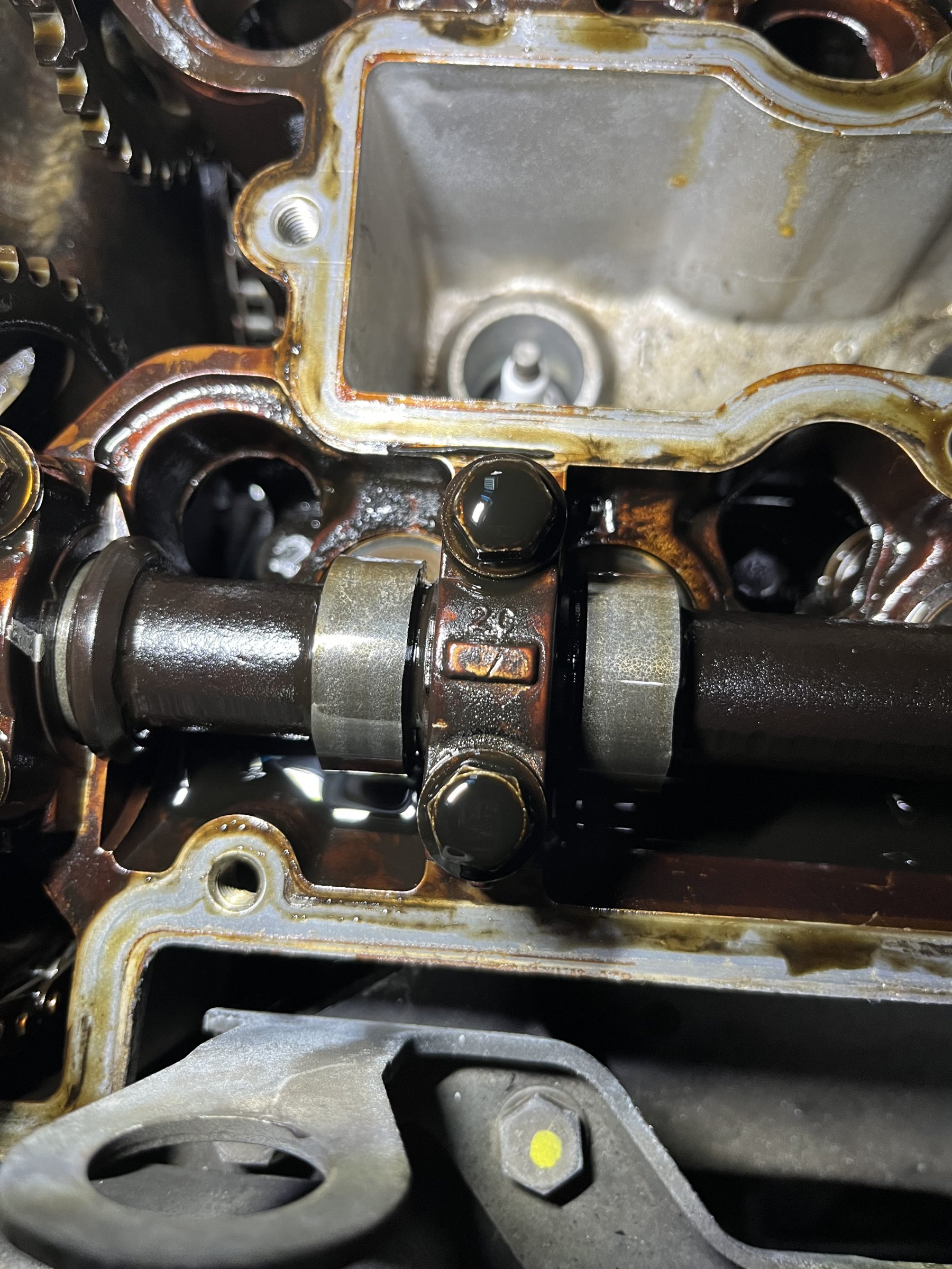

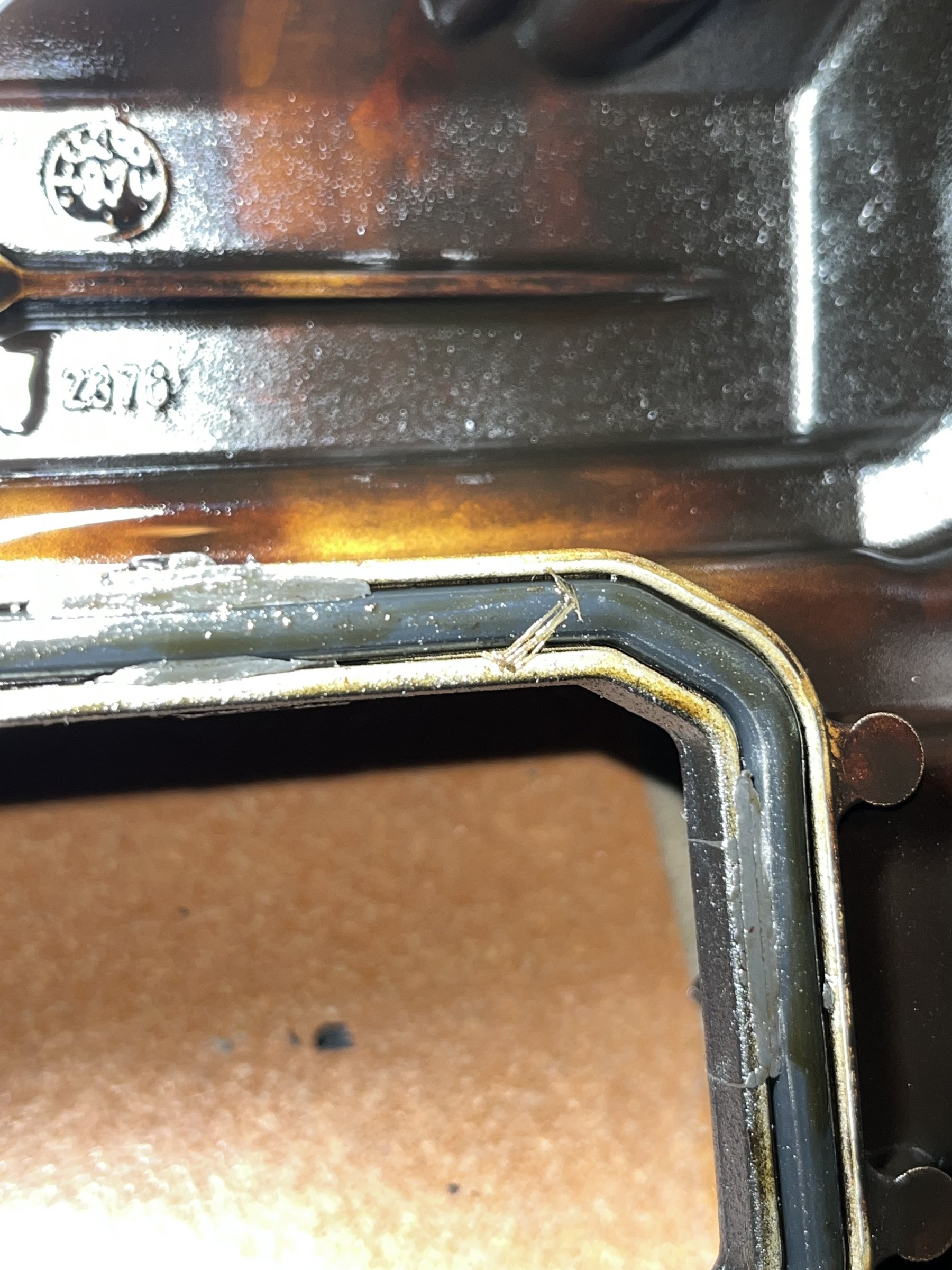

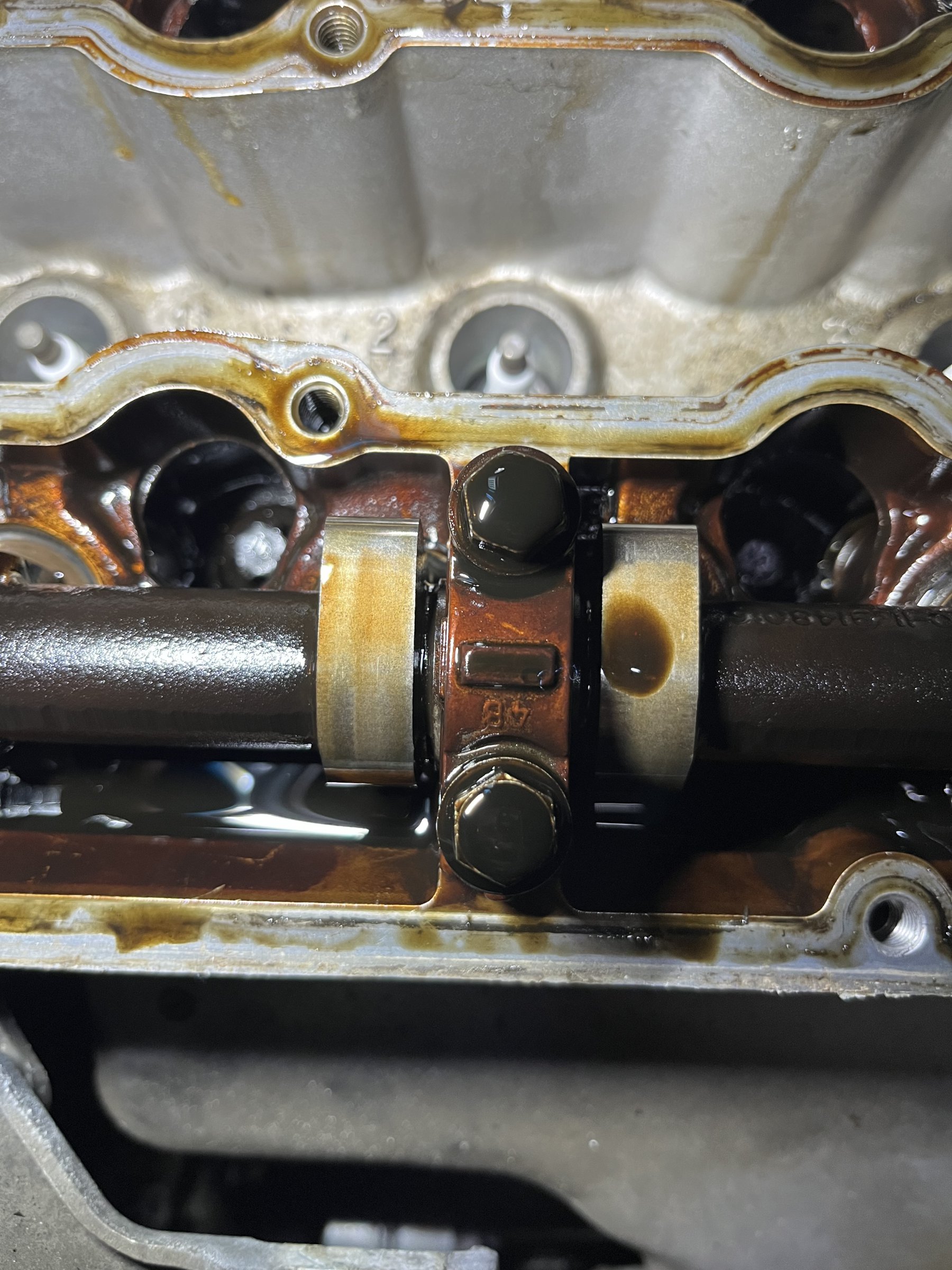

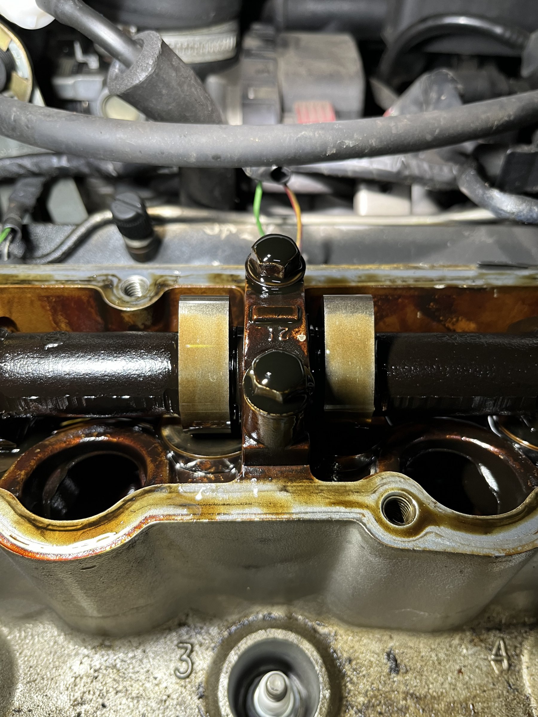

Hier noch die restlichen Bilder. Mein Weiteres Vorgehen wird Folgendes sein: 1. Zylinder Endoskopieren. 2. Ggf. Eine Druckverlustprüfung an den Zylindern unternehmen. 3. Nockenwellenlager ansehen wenn möglich 4. Ölwanne ab und dann die Lager dort unten Ansehen Hat jemand zu meinem Vorgehen Tipps? Mache das zum ersten Mal, bringe mir immer alles selbst bei Vielleicht ist ja auch jemand aus der 72250 Umgebung/Schwarzwald wo mir helfen kann;) Wenn der Wagen läuft wäre Stage 1 eine Überlegung wert, aber erstmal Endoskopieren, vielleicht kann ich mir den Rest ja dann schon sparen… hoffentlich nicht.

Also das Geräusch tritt hauptsächlich auf wenn man Gas gibt, ins Stand kann man es nicht wirklich hören. Zur Historie kann man bei diesem Fahrzeug nicht viel zu sagen… das Fahrzeug habe ich mit Motorschaden bei einem Kleinen Händler gekauft, konnte auch direkt Identifizieren dass der Turbolader defekt ist. (Das Fahrzeug hat 170.000km gelaufen) Ich würde ihn gerne zurück auf die Straße bringen, denn er hat keinen, absolut keinen Rost! Kann nur gerade nicht auf die Bühne aber denke bis nächste Woche hab ich auch das geschafft;) Zur Info: Auf dem Video ist der defekte Lader verbaut, falls ihr den nicht ausschließen könnt. Gestern Abend habe ich weitere Untersuchungen vorgenommen (Fahrzeug Raucht Blauen Qualm). Also weg zum Turbo frei gemacht, dann viel auf dass es nicht mehr der Originale ist. Die Marke ist mir unklar. Jedenfalls sieht der nicht selbst eingebaut aus, das war definitiv eine Werkstatt, an allen dazugehörigen neuen Schläuchen sind an den Verschraubungen nämlich frische Markierungen. Der Turbolader hat AXIAL und RADIAL Spiel. Bis hin zur Drosselklappe konnte ich Späne finden. Ich unternahm abends also noch eine Kompressionsmessung. Benzinpumpe steckte ich nicht ab, Drosselklappe ließ ich auch zu und der Motor war kalt. Es ergaben sich Folgende Werte: 1-3. Zyl 14Bar 4. Zyl 12Bar Das Endoskop meines Kollegens bekomme ich heute Abend, da schau ich mal in die Zyl rein. Ich nahm den Ventildeckel ab, und tada… das Öl glitzerte :/ Wie die Ölwanne Aussieht kann ich mir also denken… Ich versuche mal Bilder anzuhängen, ich hab so ziemlich alles Dokumentiert bis jetzt. Das werde ich auch weiterhin tun.
