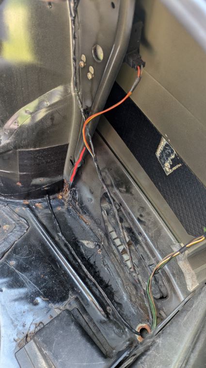

  5. 729 hat einem Thema gepostet in 900 II - 9-3 I
    Moin, ich suche bei meinem 9-3 (5-Türer) schon eine Weile nach einer Undichtigkeit, - bin aber noch nicht fündig geworden. Im Kofferraum auf der rechten Seite tritt beim Fahren im Regen Wasser ein, ich bin mir relativ sicher, dass der Kofferraum beim Stehen, auch bei starkem Regen, trocken bleibt. Das Wasser kommt zwischen der Außenwand und dem rot markierten Blech raus (rechts von der roten Markierung). Es kommt nah am Radhaus raus, direkt bei der Markierung, wo man auch schon Rost sieht. Den Bereich um den Tankdeckel habe ich großzügig mit einer Gießkanne begossen, da kam nichts rein. Die Zwangsbelüftung scheint es nicht zu sein, die ist staubig und hat keinerlei Wasserlaufspuren. Ein Schiebedach hat der Wagen nicht, den fehlenden Stopfen hinten rechts habe ich rausgenommen, damit das Wasser besser abfließen kann. Die obere Stoßdämpferaufnahme sieht innen im Kofferraum unauffällig aus, dort erkenne ich auch nach einer Regenfahrt nichts. Im Radhaus ist mir an dem Gummiteil an der Stoßdämpferbefestigung auch nichts aufgefallen. Als nächstes werde ich einfach mal die Stoßdämpfer rausnehmen, die obere Stoßdämpferaufnahme genau ansehen und ggf mit Dichtmasse einsetzen. Hat jemand Tipps was es noch sein könnte?
  6. Super, vielen Dank, dann kommt da erstmal schnell eine Platte mit Dirko drüber!

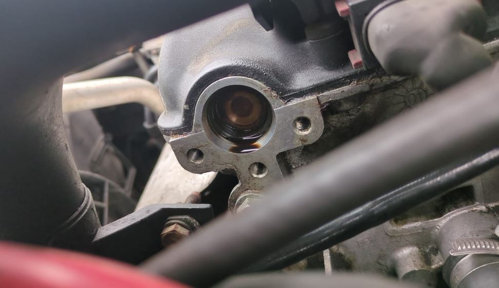

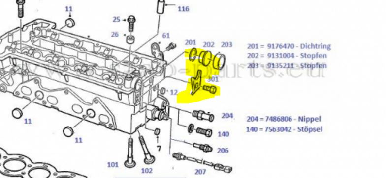

  7. Moin in die Runde, ich habe mir vor wenigen Tagen einen Saab 9.3 2.0t 110 kW Bj 2001 gekauft. Nun habe ich festgestellt, dass mir offensichtlich ein Teil am Motor fehlt. Ist es der Stopfen, den ich in dem Screenshot gelb markiert habe, oder doch etwas anderes? Es handelt sich um das in Fahrtrichtung links vorne liegende Ecke des Zylinderkopfes/Ventildeckels. Viele Grüße
