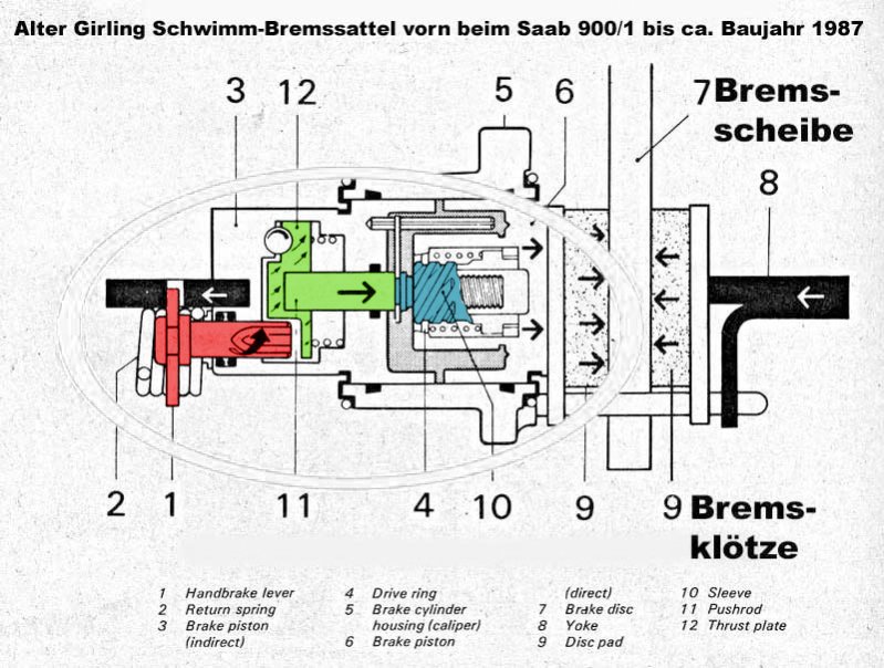

    Oh!..Ich kenne mich noch nicht so gut mit dem Zitieren.. Ich habe den Schnitt auch mal eingefärbt.. Den Schneckentrieb ist mir klar.. ich nehme an das Grüne(11) ist mit dem Blau(10) fixiert und sie drehen sich zusammen.. es ist mir unklar das Rot (1) auf das Grün (11) wirkt.. Denn bei mir war das Rot (1) lose in der Verpackung. Und das innere Ende hat eine Cylindrische Form am ende mit Halbkreisprofil..und es war für mich nicht nachvollziehbar wie es genau funktioniert..

    http://www.saab-cars.de/../../imagehosting/1268746d7c69d3a762.jpg [ATTACH]40137.vB[/ATTACH]

    Vielen Dank für die schnele Antwort.. Ja natürlich ziehen - ich habe drehen geschrieben, da der Hebel schlieslich eine Drehbewegung in dem Zylinder macht.. Es würde mir eigentlich sehr helfen wenn ich wüsste, wie genau der im inneren funktioniert.. Der Schnitt oben erleutert das für mich nicht wirklich.. Noch eine Sache: Wie ich die neuen Bremssätteln bekommen habe, war der eine nicht zusammengebaut - Zylinder nicht in dem Joch reingesteckt und der Handbremsehebel mit Feder war auch separat. Das habe ich sehr schnell zusammengebaut.. Ist so etwas normal oder es könnte eben ein Grund für die Malfunktion sein? Danke Christo
