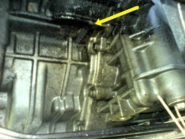

Morgen Klaus, kannst Du mir anhand beigefügter Abbildung von Gerd (ich war so frei dieses hier einzubinden, danke..) die Lage des Simmerings und dessen Zugänglichkeit exakt definieren? Dann nehm ichs zum Meister mit, der kann nachsehen und entscheiden, was als nächtes passiert. P.

Klopfklopf, äh (hüstel)... ich will nicht stören, aber hätte da noch das Bild, falls es noch jemanden interessiert....? (Bild ist links vor dem Saab auf dem Bauch liegend aufgenommen worden, hier jedoch nicht vom betroffenen Fahrzeug, sondern von meinem)

...komisch, dass dieses loch solche mysterien nach sich zieht...bin später ohnehin am Fahrzeug und werde so gut es geht ablichten was ich meine. P.

Stimmt, das Bild taucht öfters auf... ;-) Ich gebe zu mich mit allen Begrifflichkeiten nicht hundertprozent auszukennen, vieleicht verursache ich da deshalb jetzt Verständnisschwierigkeiten: Wenn ich unterm Fahrzeug stehe ist fahrerseitig vorn unten ein Schauloch von dem ich auf den Zahnkranz vom Schwungrad schauen kann. Habs am am betroffenen Wagen selbst nicht gesehen, mein Freund und Meister Markus hat´s mir beispielhaft an meinem Wagen, der gerade auf der Bühne war gezeigt.

Hab mich vieleicht undeutlich ausgedrückt: Mit Fahrzeug auf der Hebebühne unten auf den Block schauend ist vorn ein Sichtloch, von dem man auf die Schwungscheibe blickt. Da kommt die Soße raus, und steht bis zur Unterkante an. Das Öl ist nur in der Werkstatt und mit stetigem Blick auf den Meßstab aufgefüllt worden, allerdings jetzt auch schon kaum noch etwas drin... P

Hallo, also, das Problem manifestiert sich, bzw ist heftiger geworden und der Wagen mittlerweile unfahrbar. Es tropft - für mich als grundsätzlich mal Laien - am Sichtloch vorn am Primärgehäuse (?) raus. Dort steht das Getriebeöl bis an den Rand. Mengenmäßig etwa so, wie es oben reingefüllt wird. Sollte der Meister eher hier weitersuchen?:

Der liebe 900 Turbo 16 Steilschnautzer eines Freundes hat seit kurzer Zeit massiven Getriebeölverlust: nach 250km Autobahnstrecke war das Getriebe fast leer und die Flüssigkeit hat sich von unten betrachtet auf der kompletten Motor-Getriebeeinheit verteilt. Erste Reinigung und Beobachtungen auf der Hebebühne haben kein eindeutiges Leck gezeigt, zumindest aus beiden Antriebswellen kommt scheinbar nichts (Wagen ist mit eingelegtem 3. Gang auf der Bühne ne Viertelstunde vor sich hin gelaufen). Gibt es typische mögliche Quellen des übels wo man als erstes weitersuchen sollte? P.
