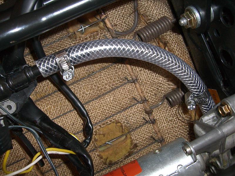

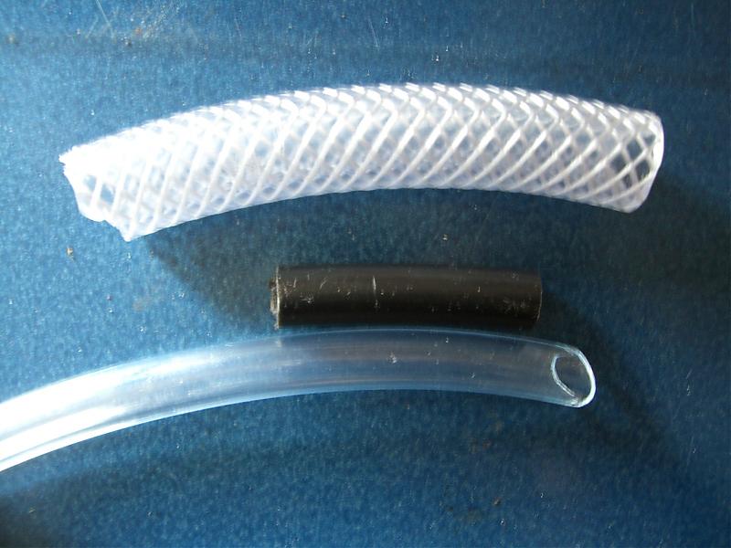

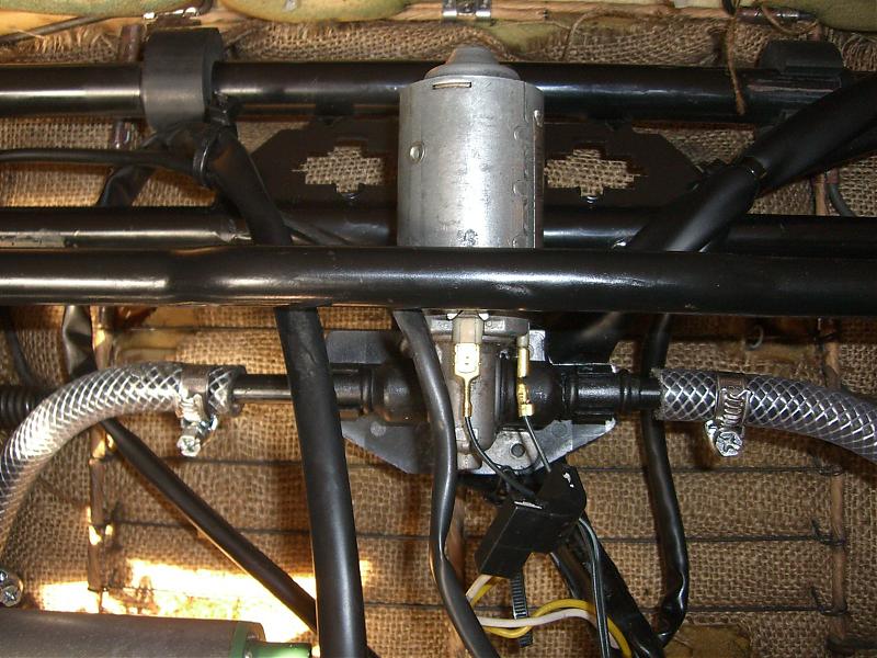

  12. Habe inzwischen die gebrochene Wellenhülle durch einen 8mm (Außendurchmesser) flexiblen Kunststoffschlauch aus'm Baumarkt, umhüllt von einem verstärktem Kunsstoffschlauch 15mm (AD) /10mm(ID) - gesichert durch 2 Rohrschellen ersetzt. Kosten: ca 5 Euro, Zeiteinsatz: 1 -2 Stunden. Funktioniert wieder alles prima. Dazu noch ein paar Fotos. Vielen Dank für die schnellen Hilfen hier!

  14. Guten Tag, bin neu hier im Forum und nun stolzer Besitzer eines 900er Cabrio- Turbo Bj 93, nachdem ich früher schon einmal einen 900er Turbo Lim . gefahren war. (Back to the Roots....) Vielleicht hat jemand von der Experten noch einen Tip für folgendes Problem: Die elektr. Sitzlehnenverstellung vom Fahrersitz funktioniert nicht , da die Umhüllung der beiden Wellen mehrfach gebrochen ist . Der Reparaturversuch mit dem 10mm Schlauch und Schlauchschellen aus dem Baumarkt funktioniert nicht, da die Wellen sich zwar drehen, aber wohl nicht richtig greifen ( Die Originalhülle der Wellen ist sehr spröde und bricht ziemlich schnell). Gibt es irgendwo Ersatz? oder alternative Reparaturmöglichkeit? Schöne Grüße an dieses tolle Forum aus dem Schaumburger Land! Dieter Thomas
