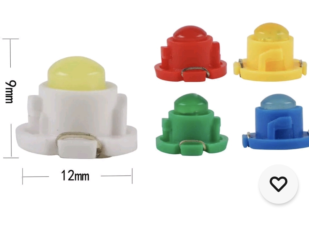

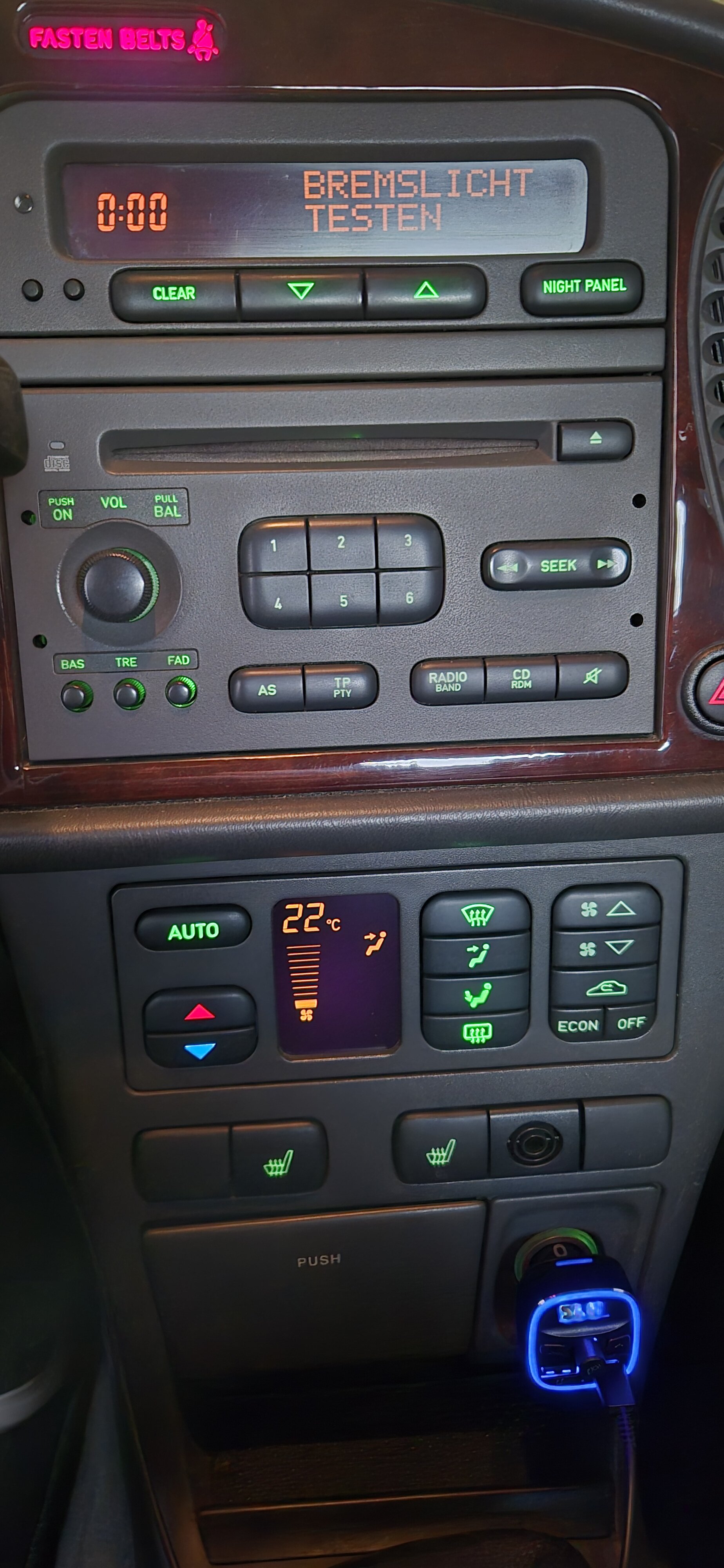

		So sehen die Fertigen bei mir aus. Version mit weißem Sockel, habe ich gekauft. 5 Stück 6€inkl Versand.

		Du kannst sie selbst in den alten Sockel einbauen, wie die Glühfadenlampe. Einfach nach LED weiß 12V suchen, 5mm Durchmesser dürfen diese nicht überschreiten. Die haben dann einen passenden Vorwiderstand integriert. Oder du suchst nach T4-7 Led auf einem online Marktplatz deiner Wahl. Werft um himmelswillen nicht die originalen Sockel weg. Die sind um Welten besser als die heute verfügbaren.

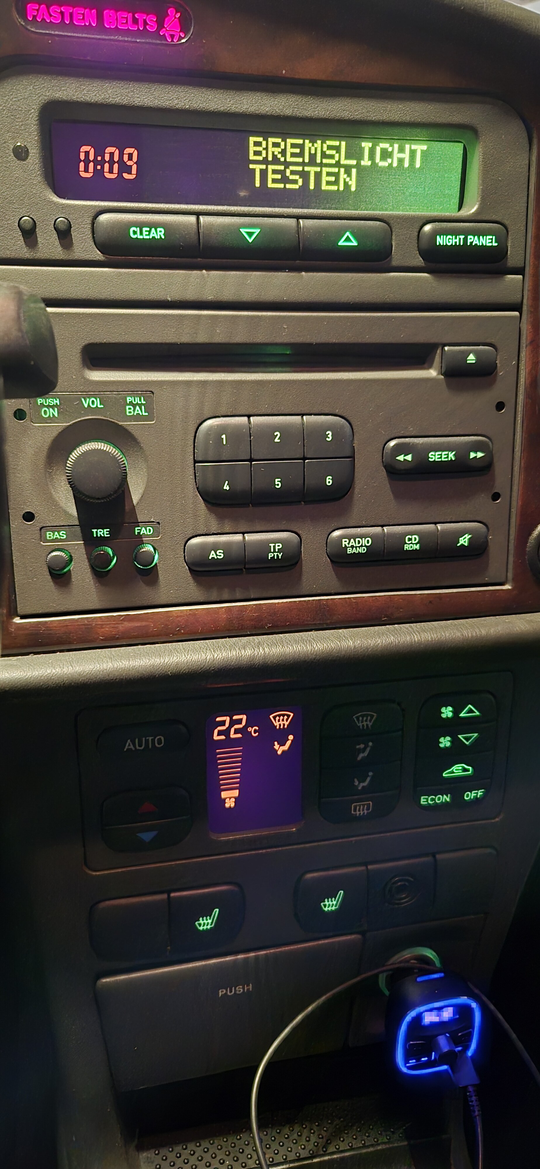

		Jetzt ist es geschafft. Für die Tasten habe ich die LED verwenden können. Ansonsten ist der Glühfaden das einzig wahre... vielen Dank für die Anregungen, zum Glück hatte ich alle alten( weißen Sockel) noch die neuen sind vermutlich alle as dem Drucker und jedenfalls viel weicher.

		Ich nehme nun ein Produkt welches unter der spezifizierten Leistung bleibt. 0,15A bei 12V liefert keiner (mehr). Spannung: 12V Strom: 0,07A
		SID1 Hintergrundbeleuchtung
		Filamentlampe hat 5mm Durchmesser und 9,x mm Länge +ca 20mm Drahtenden

		Kurzes Update in meinem SID 1 ist es ein T4-7 Sockel. Den erkennt ihr, indem ihr den Durchmesser der Lampensockel Basis messt. Es sind beim T4-7 12 mm und beim T4-2 10mm . Zum Thema LED, bitte die Augen nur aufs SID..., sie sind hell und das auch noch unterschiedlich. Das missfällt mir. Wenn jetzt niemand einen super Tipp/ eine super Quelle hat, werde ich bei nächster Gelegenheit auf Glühlampen zurückrüsten.

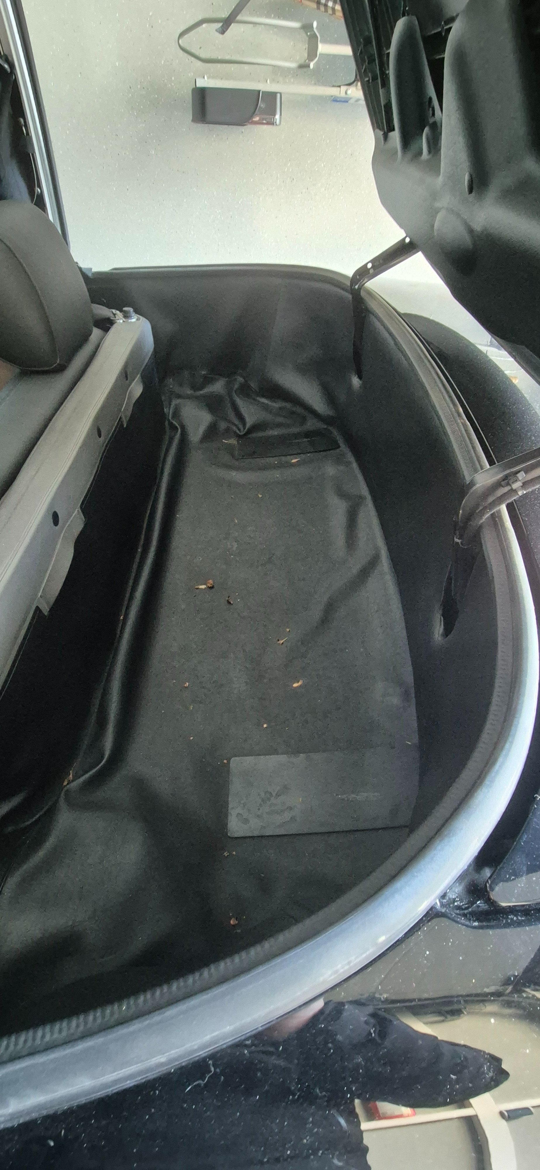

		Hallo Beisammen, ich habe einen gerissenen Verdeckbeutel, ich suche nach einer empfohlen Vorgehensweise. Ich habe im Forum gesucht und keine Anleitung dafür gefunden. Als Ausgangpunkt hier ein paar Bilder von heute, ich wollte einen Überblick haben. Auf der linken Seite des nachstehenden Bildes sind ein paar Kunststoffnieten. bei den Hydraulikzylindern habe ich ebenso Befestigungselemente gesehen. Bei der Dichtung im Anschluss zum Kofferraumdeckel wirkt es entlang der Dichtung / in die Dichtung geklemmt. Bevor ich loslege ( und natürlich Bilder mache und es dokumentiere , um es hier zu teilen) frage ich euch, ob es verdeckte Befestigungselemente gibt und ihr Empfehlungen habt. Viele Grüße Michael

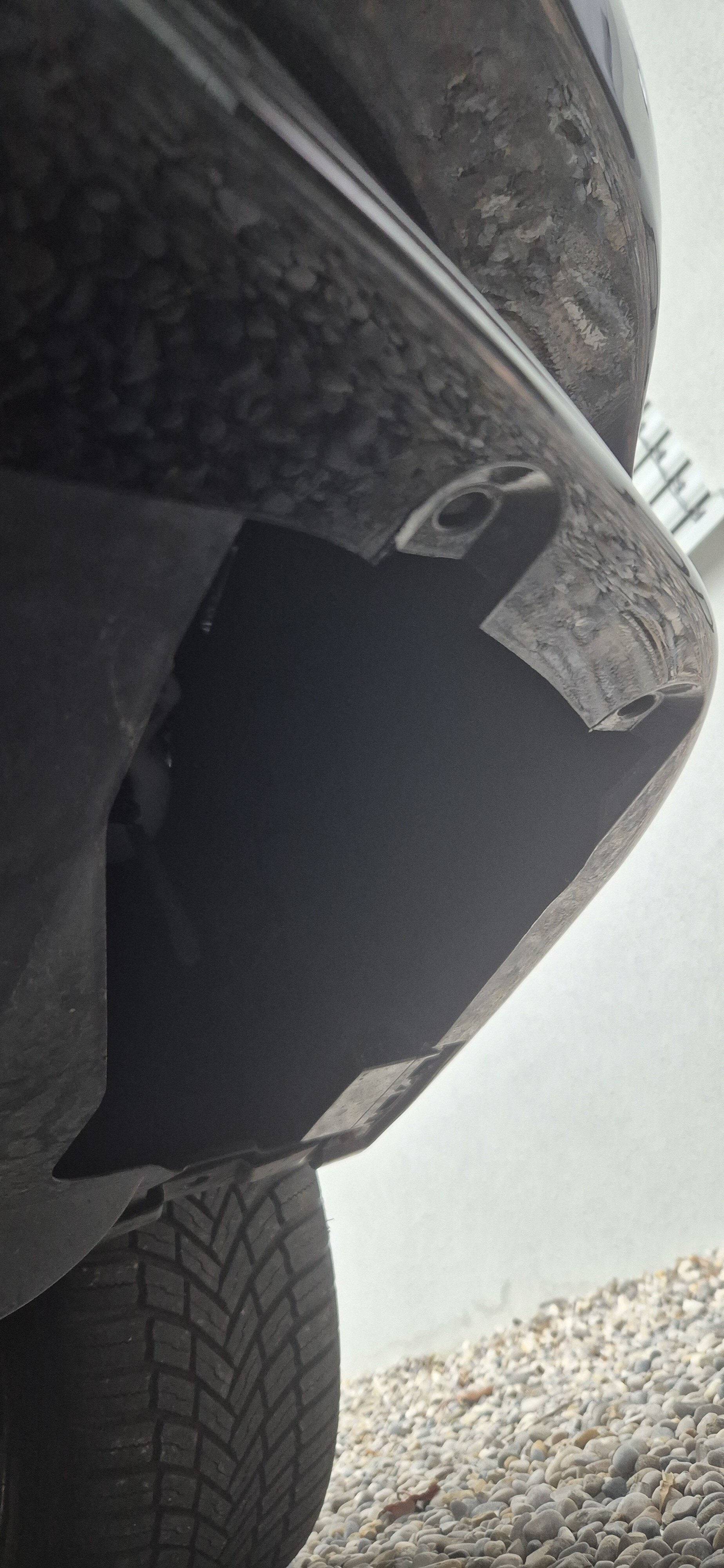

		Ich lese hier ein gemischtes Meinungsbild, mehrheitlich liegt eher die Vermutung vor, dass diese Bereich im Cabrio nicht verdeckt sind.Hat jemand einen 9-3 Typ1 als Cabrio aus erster Hand oder weiß aus vielen Blicken auf den Unterboden von mehren Saab 9-3 I Cabrios, dass die Abdeckungen dort nie verbaut sind?

		Liebe Saab- Enthusiasten, dies ist mein erster Beitrag in diesem Forum, er soll sich um den Verbau der Unterbodenverkleidung bei den Saab 9-3 I Cabrio gehen und die Möglichkeit den Teileverbau von Saab zu prüfen. Konkret geht es um freie Befestigungsbohrungen in der Stoßstangenverkleidung, am Unterboden. Sichtlich gibt es Varianten bei denen eine Unterbodenverkleidung das Wischwasserbehältnis und die Lichtmaschine schützt. Gehören die YS3D Cabrios 1998- 2000 dazu? Wenn ja, wie lautet die Teilenummer? Wenn nein, ist die Verbausituation für die Verkleidungsteile auch im Cabrio gegeben, sodass man das nachrüsten kann? Viele Grüße Michael
