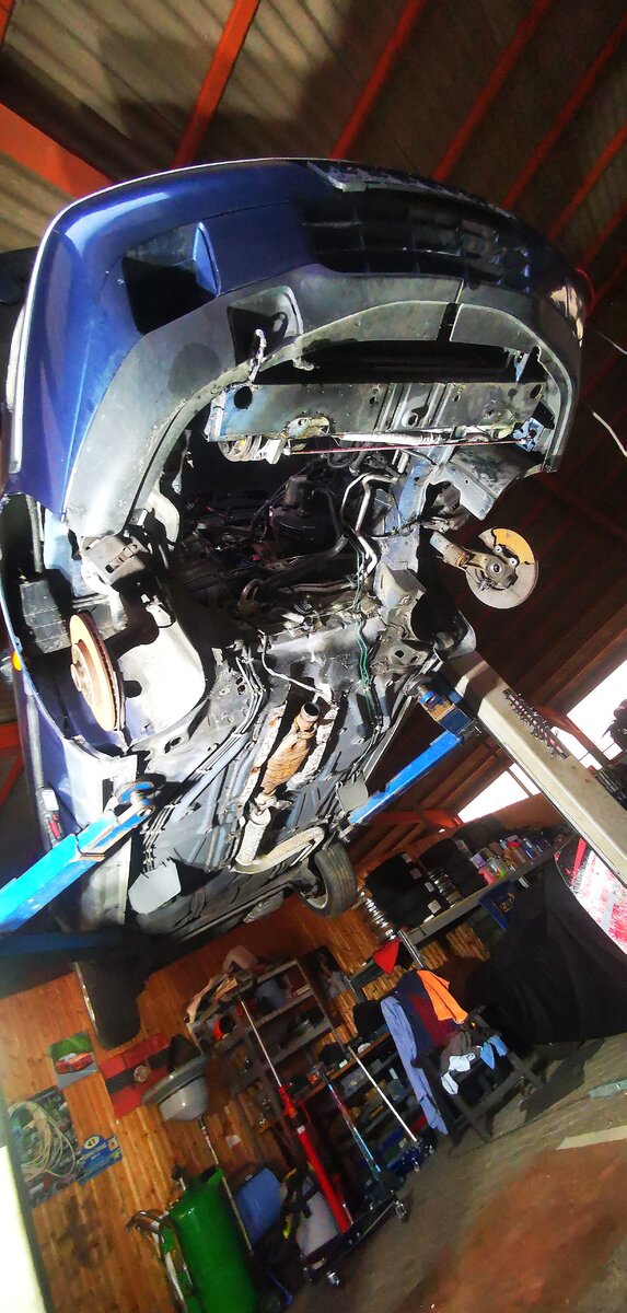

  3. Hallo Community, ich habe ein 1995'er 900-II'er 2.0i Cabrio "OHNE" jegliche Form von Korrosion aber mit bösem Motor- und Getriebeschaden erstanden. Den Motor zu flicken macht keinen Sinn, ich habe aber noch einen guten 2.5 V6 mit wenig km und Automatikgetriebe, den ich da einbauen könnte. Bremsen, Fahrwerk und Achsen sind ja identisch. Nun zur Frage: Der 2.0i hat keine Wegfahrsperre und kein AntiTheft Der 2.5 V6 hatte beides Wenn ich nun den 2.5 V6 inkl. Motorsteuergerät einbaue, ist dann die Diebstahlsicherung desktiviert und der Motor startet oder muss man da etwas umprogrammieren? Im Voraus vielen Dank für Eure Tipps, Gruß Das Rheingold
