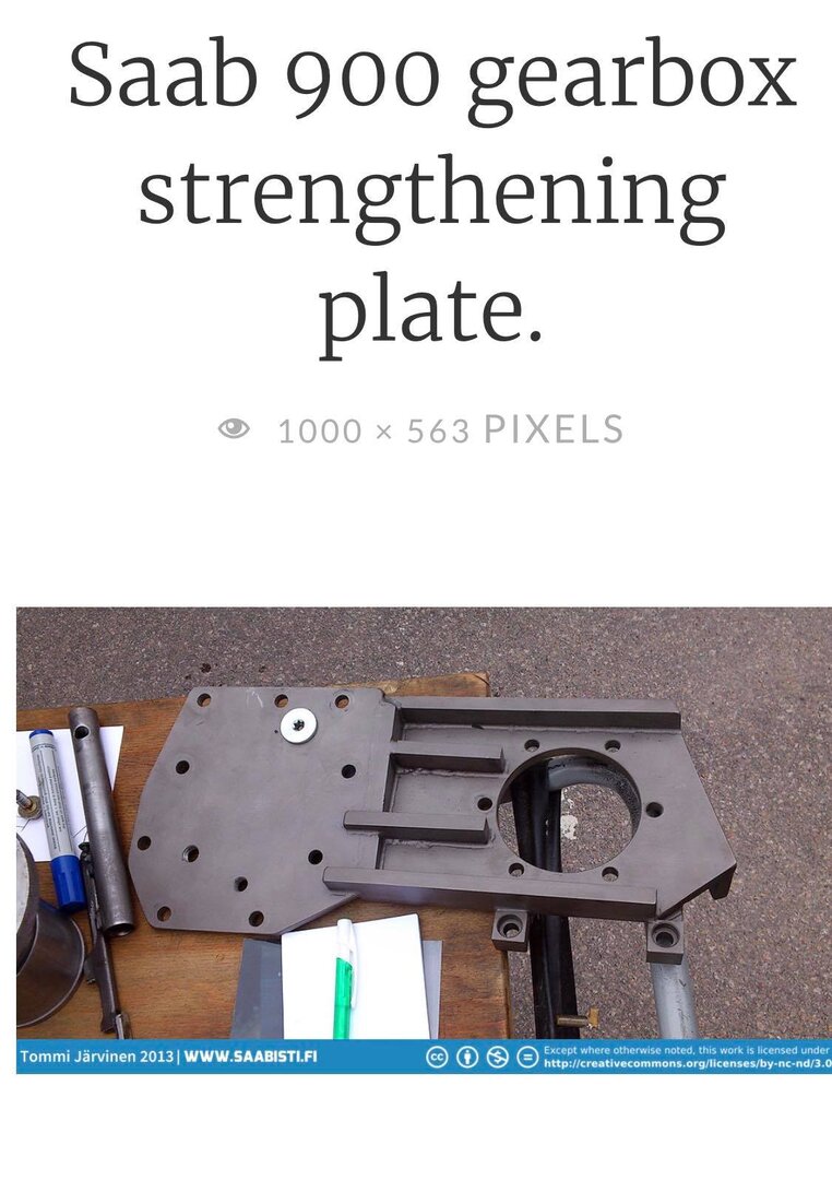

  4. Hier sind Beispiele für einige verstärkte Rallye-Getriebe
  5. Ich dachte mir schlicht und einfach, jetzt ein paar Verstärkungen vorzunehmen, da Motor und Getriebe ohnehin draußen sind. Ich habe bereits einen Stahldeckel. Mein Getriebe wurde von ETT überholt. Wahrscheinlich ist es besser, stattdessen etwas mehr Zeit in die Optimierung der Software und des Fahrstils zu investieren
  6. Das ist eine Verstärkung, die von der Rallyeszene inspiriert ist, also hat sie vielleicht auch bei einem 5-Gang-Getriebe ihre Berechtigung? Wenn es stimmt, dass Verwindung die Hauptursache für das Versagen der Getriebe ist, dann würde das ja helfen. Etwas genaue Wissenschaft dazu wäre allerdings nützlich.

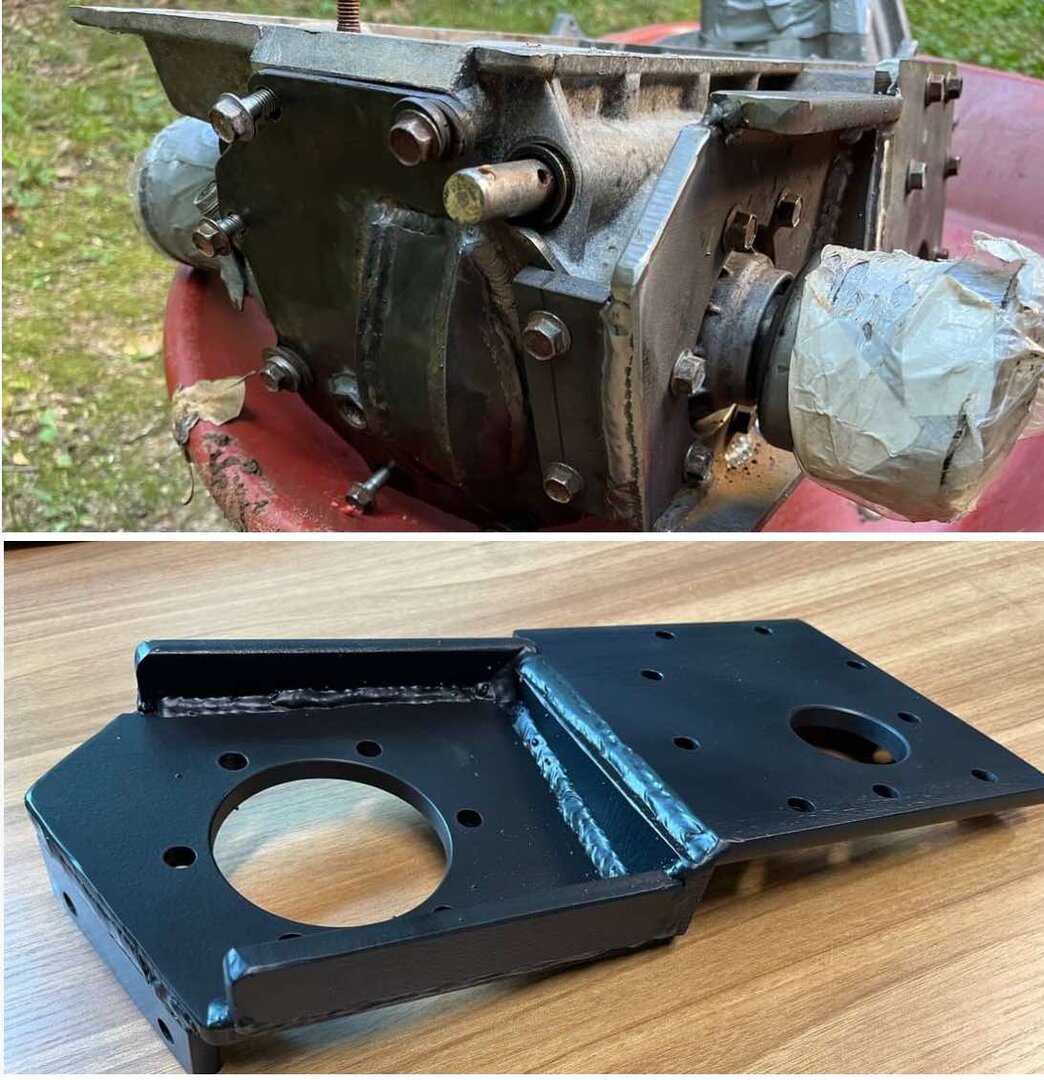

  8. Ich bin auf diese Verstärkung auf FB gestoßen. Gibt es hier jemanden, der etwas Ähnliches gebaut hat? Ich bin an Zeichnungen oder einem Kauf interessiert.

  12. Danke für den Tipp. Ich lasse es mir von einem Freund liefern, der in den Süden reist. Macht es Sinn, es zu lackieren? Es besteht größtenteils aus Aluminium.
