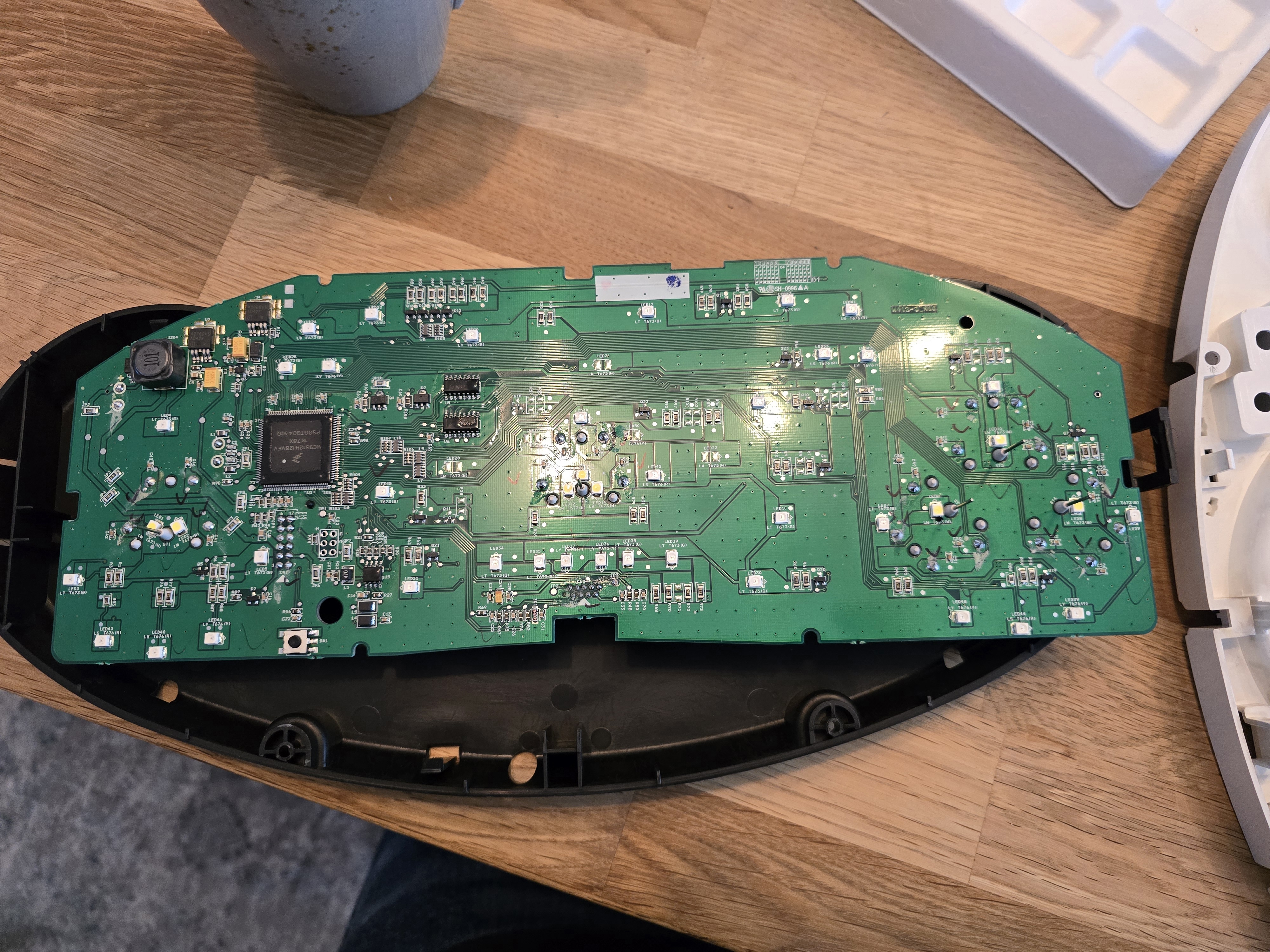

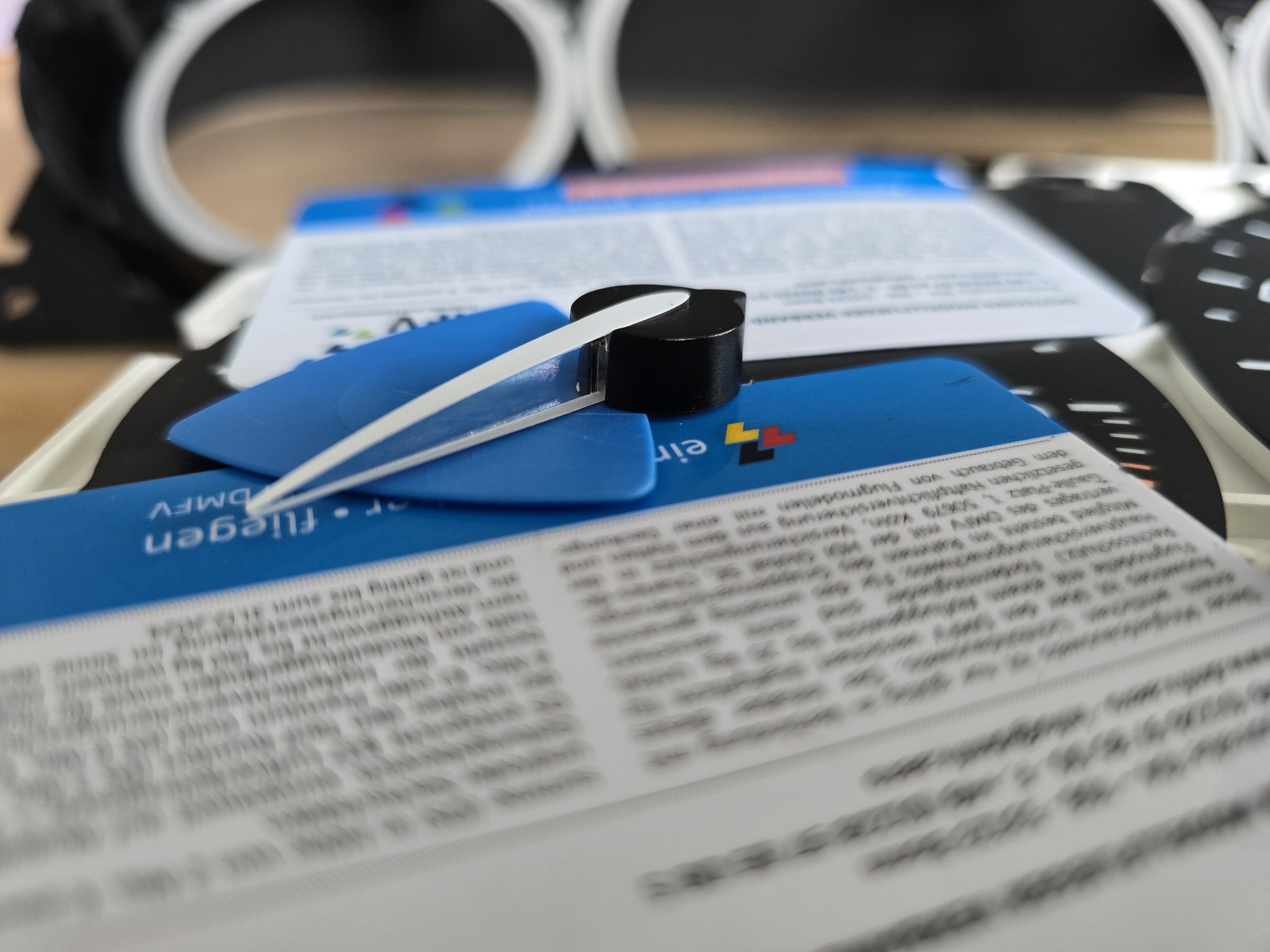

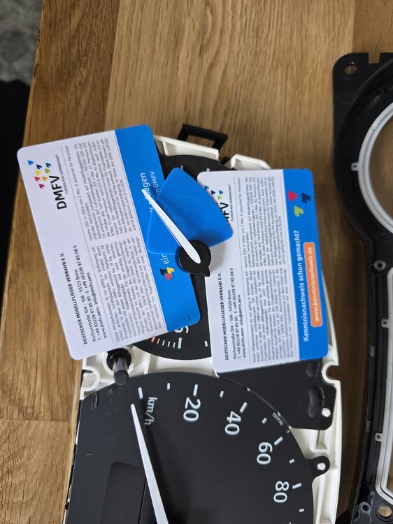

  3. Hat geklappt. Vielen vielen Dank. Der Gabeltrick hat die Zeiger gelöst... sitzen aber schon sehr stramm
  4. Ich galub ich gebs auf.. Das will nicht runter. Sitzt bombenfest. Bei mir ist das Zifferblatt auf jeden Fall 3-teilig
  5. Geht die Tachoscheibe (Drehzahlscheibe) vorne runter.. Dann könnt ich nur die Scheibe des Drehzahlmesssers und den Zeiger entfernen und den Motor drunter nachlöten.
  6. Sind die Zeiger "geschlitzt" oder haben eine Nut, damit man sie wieder richtig am Nullpunkt drauf setzt?
  7. Werd ich morgen mal testen. Hab schon mal gezogen.. Wirkten fast wie geklebt

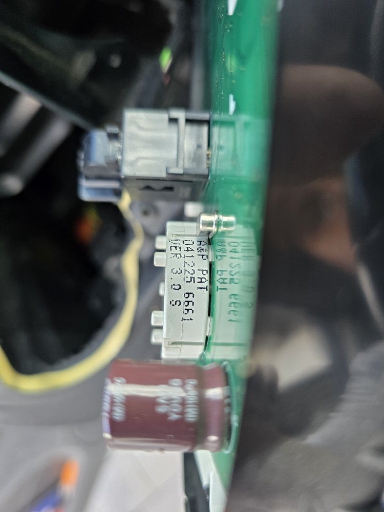

  9. Ich habe ein ähnliches Problem mit meinem Drehzahlmesser am Saab 9-3 II. Er bleibt wenn die Sonne drauf scheint gern mal bei so 2.500 U/min stehen und wenn die Drehzahl drunter fällt erhöht sich beim nächsten Gasgeben der Wert einfach. Irgendwann stehen dann 6.000 U/min auf der Uhr. Kann mir jemand sagen, wie ich die Zeiger abbekomme. Ich würde gern den Schrittmotor nachlöten. Danke Gruß Matthias
