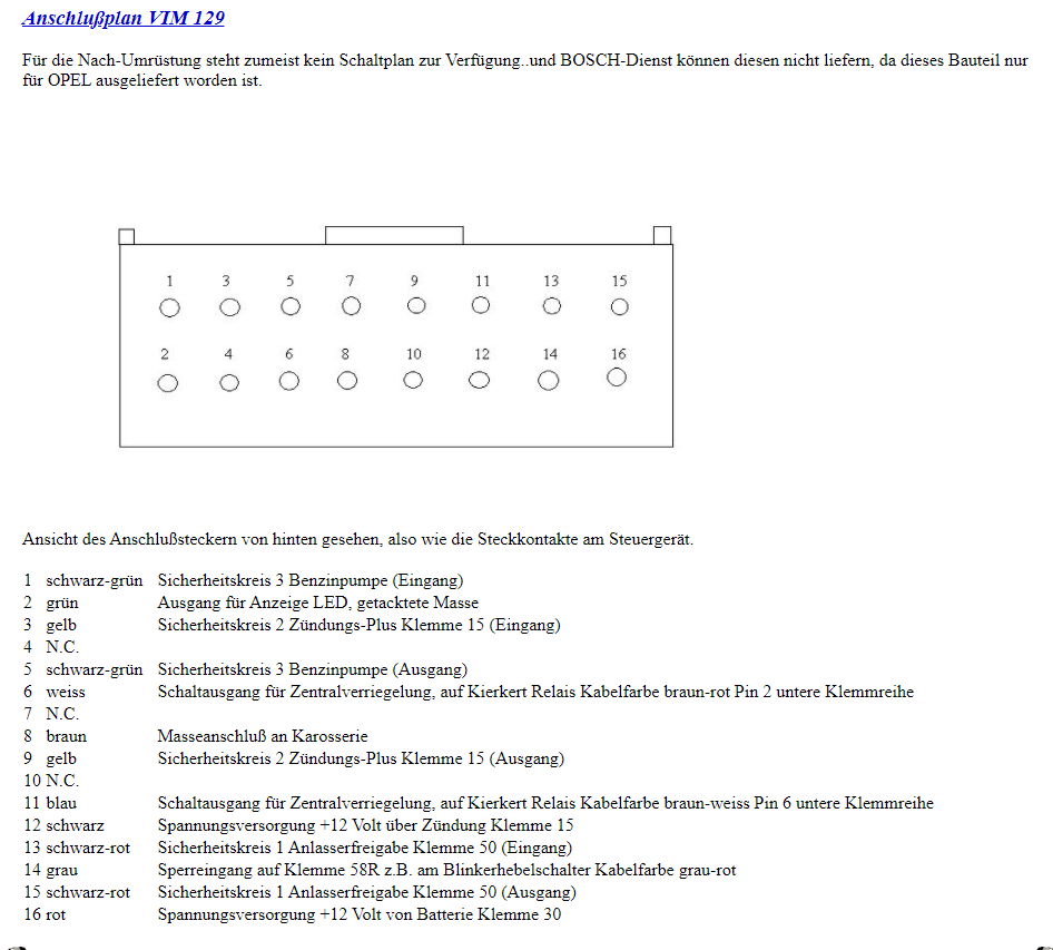

  12. Stand in der Anleitung... Zündung an Benzin leuchtet / Gas blinkt.. Dann lange auf den Umschalter drücken --> Gas leuchtet. Auto startet mit der Gasanlage Den Hersteller hab ich jetzt erst schauen müssen ;-). Die Anlage ist seit 2008 verbaut. Landi Renzo
  13. Die sind vorne über den Pedalen.. Oder?
  14. Ich lass jetzt mal die Türverkleidung offen und wart mal ab.. Aktuell funktionert der "Startvorgang" des alten Schweden. Als Notfunktion kann ich das Auto mit der Gasanlage starten. Also kein ADAC notwendig
  15. Ich kann lang auf den Knopf drücken mit dem ich zwischen Gas und Benzin wechsle.. Dann startet das Auto auf Gas und da ich den Anlasser sperre schon gebrückt hab springt das Auto dann an. Geht aber auch sofort aus wenn ich auf Benzin umschalte

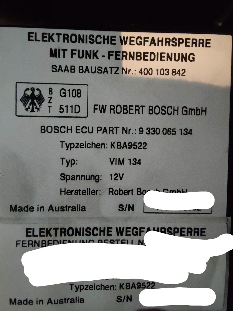

  16. Habs jetzt nochmal gemessen und überbrückt. Die Pins 15 und 13 Anlasser Ein- und Ausgang sind richtig... Bei mir liegt an Pin 1 12V an sobald die Zündung an ist. An Pin 3, 5, 9 liegt erst Spannung an wenn die Wegfahrsperre mit der FB "freigeschalten" ist. Brück ich die 12V von Pin 1 auf 3, 5, 9 springt das Auto trotzdem nicht an. Bin etwas ratlos
  17. Bei mir sind natürlich erstmal alle Kabel schwarz.. Sonst wär es am Ende ja auch noch einfach.. Ich glaube die Senator Anleitung sollte passen. Grundsätzlich ist das Gerät zwar immer das gleiche. Aber es hat 3 Stecker (nur 1er angesteckt). Ich werde das Ding heute abend umverdrahten und dann natürlich Rückmeldung geben. Da ich jetzt auch weiß wo die ZV dran hängt gibt es aus Ebay noch n einfache Fernbedienung zum auf und zu sperren.. Herzlichen Dank schon mal
  18. Danke für deine Antwort.. Es unterbricht Benzinzpumpe und den Anlasser. Auf Gas (hat ne Gasanlage) springt er an. Den Anlasser hab ich schon rausgefunden und gebrückt. Es gibt weitere 4 Kabel die 12V bekommen wenn die Anlage durchgeschaltet hat. Die hab ich schon am Stecker direkt mit 12V versorgt. Springt trotzdem nicht an. Ist es normal, dass die Wegfahrsprerre immer etwas warm ist? Auch wenn das Auto mehrere Stunden in der Garage steht?
  19. Wenn du zuhause die Belegung der Wegfahrsprerre finden könntest wär mir sehr geholfen. Hab die Relais nach gelötet. Im Augenblick funktioniert wieder alles. Aber das war schon öfter so...
  20. Ganz genau... 1994... Automatik Aber die Position vom Schalthebel ist nicht schuld.. Es hängen die Relais der Wegfahrsperre. Übringens saugen die auch sporadisch die Batterie leer.. Deshalb möcht ich den Mist raus machen. Dann sperr ich wieder mit dem Schlüssel zu und fertig
  21. Hallo, vielleicht kann mir jemand weiter helfen. Mein 900er Se 2,3i springt sporadisch nicht an. Der Fehler tritt gehäuft bei heißem Wetter auf. Nach 1 jähriger suche bin ich dem Fehler auf der Spur. Scheinbar bleiben die Relais der Wegfahrsperre (unter der Türverkleidung Fahrerseite hinten) hängen. Klopft man auf die Türverkleidung startet das Auto. Den Anschluss zum Anlasserrelais hab ich schon überbrückt (Anlasser läuft jetzt zuverlässig) Die Wegfahrsperre trennt aber auch noch die Verbindung zur Benzinpumpe oder zur Einspritzanlage. Also läuft jetzt der Anlasser aber das Auto springt ohne das Steuergerät immer noch nicht an Jetzt meine Frage: Hat jemdand für diese Bosch Wegfahrsperre einen Schaltplan.
