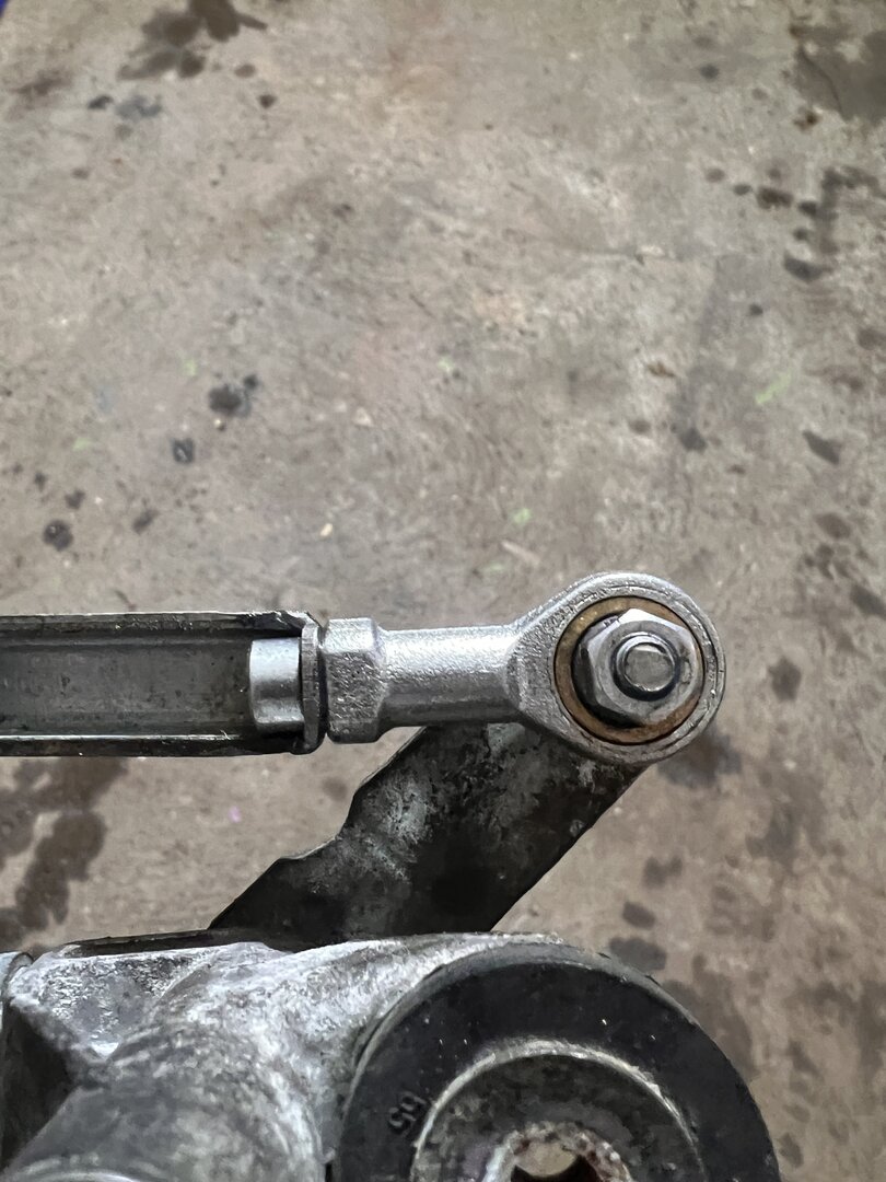

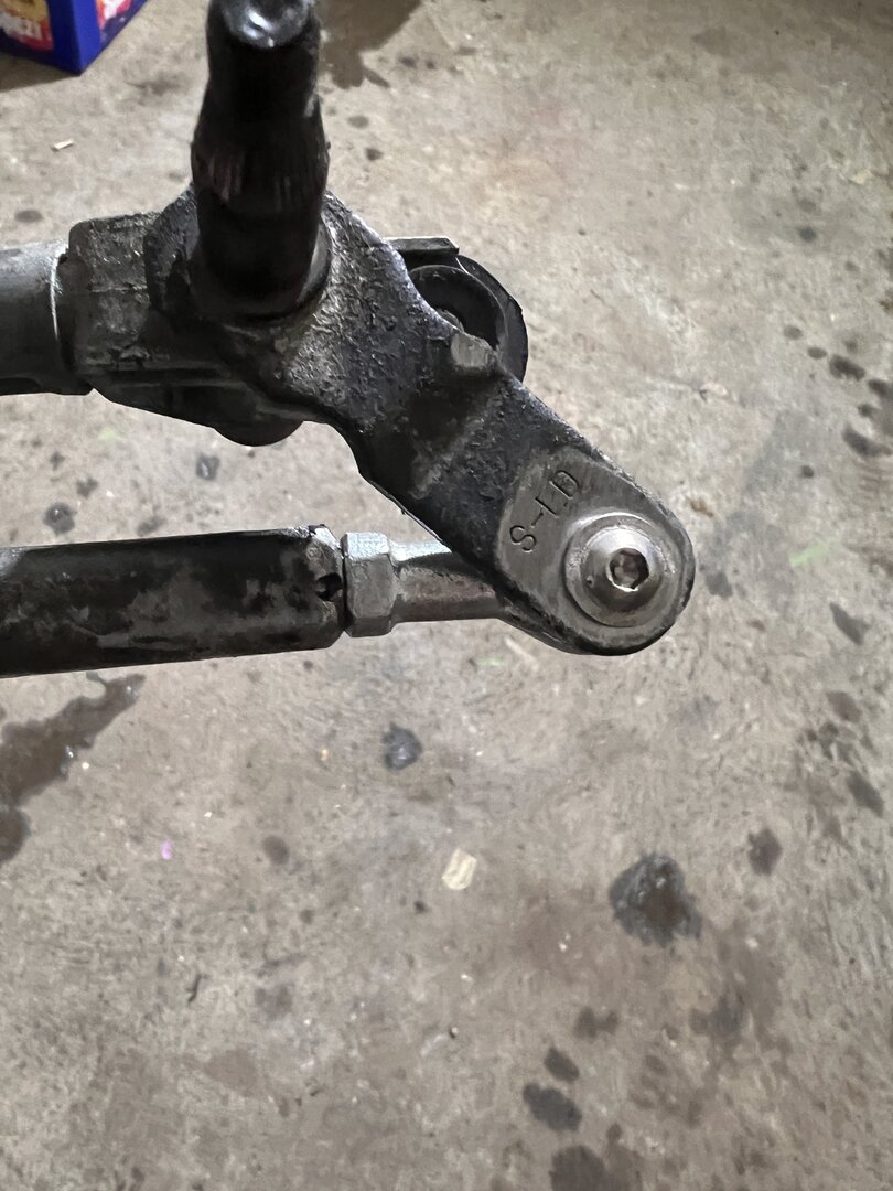

  2. Hallo zusammen! Ich weiß, der Beitrag hat inzwischen schon ein paar Jährchen auf dem Buckel aber nachdem mich vor ein paar Tagen exakt dasselbe Problem erwischt hat, wollte ich meine etwas „kreative“ Lösung trotzdem noch mit euch teilen… Ich habe das defekte Gelenk kurzerhand abgesägt, das Blech umgebogen und anschließend einen Gelenkkopf verbaut. (Die angehängten Bilder sollten es wahrscheinlich ganz gut zeigen) In meinem Fall habe ich die umgebogene Lasche zur Sicherheit noch an zwei Punkten verschweißt – sollte aber vermutlich auch ohne Schweißpunkte ausreichend halten :) Klar, original ist das Ganze jetzt nicht mehr … dafür aber vermutlich langlebiger als die ursprüngliche Lösung ;) Vielleicht hilft diese Bastelidee ja dem ein oder anderen weiter – würde mich freuen! Gruß Moritz
