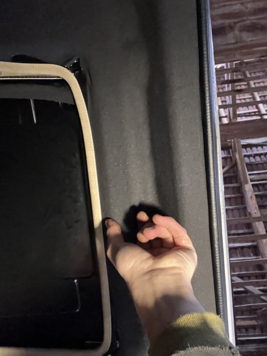

    Eben nicht. Der Himmelträger kommt nicht an den Rand des Schiebedachs. Es fehlen 2 cm, so dass der Himmelträger an dieser Stelle quasi in der Luft hängt.

    Ich komme mit dem Himmel leider nicht mehr in den Bereich der Lippe. Wie man sieht passt eine Fingerbreite dazwischen. Der Himmel hängt also in diesem Bereich an den Seiten wie vorn und hinten an der Aussparung in der Luft.

    Kennt jemand die Maße des Dachhimmels für den 900er mit Schiebedach? Ich habe den Eindruck, dass sich der Himmel durch Feuchtigkeit oder Kälte verzogen hat, um mindestens 2 cm. Nach Neubezug bekomme ich den Himmel nicht mehr an der Schiebedach-Aussparung montiert. Die Lippe erreicht den Himmel und das Dachblech nicht mehr. Ein scheint als hätte sich der Himmel im Schiebedachbereich geweitet. Zustand nach Verformung: Breite 86cm Aussparung Länge 51,5 cm Aussparung
