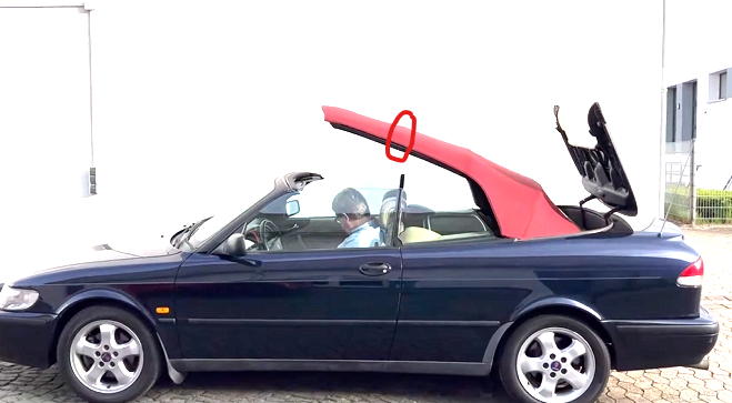

  1. Danke der Antwort. Meinst du das markierte Teil? Wenn ja, dieses sieht optisch gut aus. Sollte ja nicht demontiert worden sein. Könnte es auch an der Grundeinstellung mit den Shims handeln? Rechts sind es zwei und links drei.
  2. Wunder schönen guten Abend Ich habe folgendes Problem bei einem Saab 9-3 I (Jg. 2000). Das Verdeck öffnet sich leider nicht sauber. Die Abdeckung der Heckklappe öffnet tiptop, danach hebt sich der 5. Spriegel an und steht senkrecht. Vorne fängt das Dach an sich zu heben und bevor es ,,knickt,, hört man wie der Motor ,,strenger,, dreht. Jedoch mag er das Dach nicht über diesen ,,Knickpunkt,, ziehen/befördern. Wenn man mit dem Finger minimal drückt während dem Öffnen vor diesem Punkt geht es reibungslos auf, und auch wieder zu. Ich bitte um ein paar Hilfetipps. Evt eine Einstellungssache? Wenn ja wie mach ich dies am besten? Unten ein Bild damit man weiss, welchen Punkt ich meine. Danke Ölstand ist in Ordnung keine Undichtigkeit im System Scharniere weisen äusserlich keinen Rost auf, evt im innern leicht dem alter entsprechend bis vor kurzem hat es einwandfrei funktioniert es wurde jedoch das Dach aus und eingebaut für eine Reparatur - es wurden lediglich die drei Muttern links und rechts demontiert und montiert - optisch sieht es aus, als ob es an den alten Punkten wieder montiert worden wäre Dach sieht nicht schief aus, oder hängt stark auf eine Seite runter Vielen Dank für Eure Tipps im Voraus.
