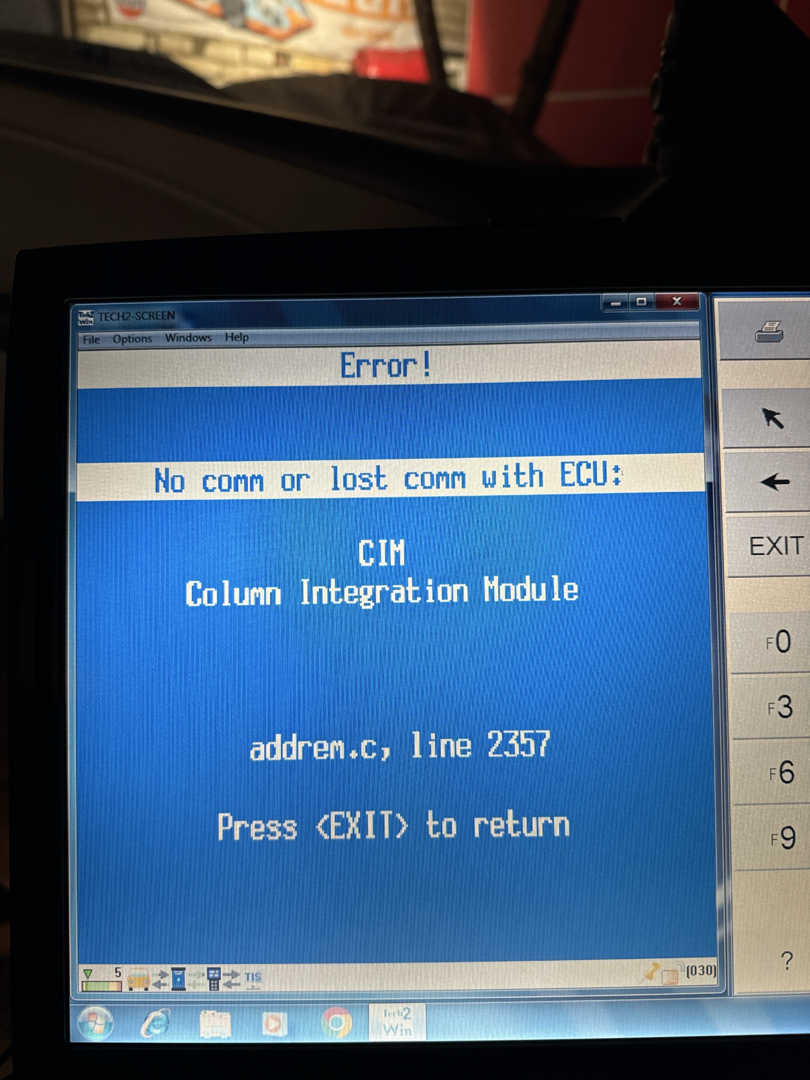

  1. Laut dem Video, welches ich beim einbau und anlernen geguckt habe müsste die CIM bei diesem Schritt schon ans auto gekoppelt werden (man müsste dann auch den schlüssel schon drehen können) aber es kommt immer diese Fehlermeldung
  2. Guten Tag, Ich habe einen saab 93 von 2005. Die Geschichte ist folgende: Ich wollte das Auto starten. Die Batterie hatte aber zu wenig Saft und alle Relais haben wie wild angefangen zu klackern. Daraufhin hatte ich die Batterie mit einer geladenen Batterie getauscht. Ich habe beim anschließen leider zirka 1-2 Sekunden die Polung vertauscht🤦‍♂️. Als ich dann wieder alles richtig hatte zeigte das Display „Lenkradschloss defekt“ an. Ich bin davon ausgegangen das die CIM einen weg hatte (Sicherungen waren alle ganz) und habe sie getauscht. Beim anlernen der neuen kam ein Fehler (Bild im Anhang). Ich hab leider kein normales Tech2. Ich nutze ein MDI 1 mit Tech2 Win. Kann es sein das es mit dem MDI nicht geht? Ich hoffe jemand von euch kennt das Problem und könnte helfen, da ich langsam verzweifle. Ich wohne in Thüringen. Vielleicht hat ja jemand ein Tech2 und kann mir helfen. MfG Robert
