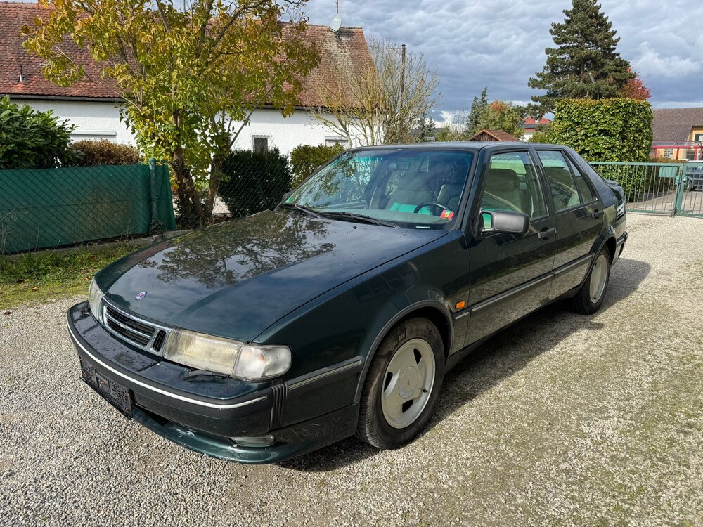

  13. Hallo, erstmal ich bin neu im Forum deshalb verzeiht mir bitte wenn ich irgendwas falsch gemacht habe, so jetzt zu meinem Problem ich habe mir vor kurzem einen schönen Saab 9000 CSE Turbo 2.3 200PS 1996 zugelegt er stand jetzt ca. 2 Jahre seit dem letzten TÜV 2023 jetzt hat er das Problem das sobald man die Batterie anklemmt er anfängt zu hupen und zu blinken dies kann man auch nicht durch das Funkei mit neuer Batterie oder durch aufschließen mit dem Schlüssel deaktivieren. Beim Versuch zu starten geht er ganz kurz an dann nicht mehr bis man die Batterie neu anklemmt , nach vielem probieren mit 3 mal aufschließen usw. das ich in anderen Foren gelesen habe ich mir ein Tech 2 Klon zugelegt bei dem Versuch im Antitheft Menü und Motorsteuergerät Fehler auszulesen oder das Funkei neu anzulernen konnte ich keine Kommunikation mit dem jeweiligen Steuergerät aufbauen bei anderen Dingen wie Airbag oder ACC ging es problemlos und ich konnte Fehler auslesen und löschen. Ich würde mich über jegliche Hilfe, Erfahrungen und Tipps freuen. Gruß Jonathan
