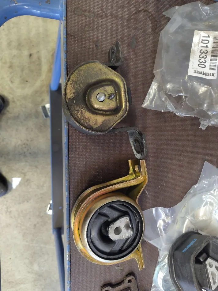

  2. Hallo, Ich hab hier grad ein etwas komisches Problem, und zwar hatte ich mir vor einiger Zeit mal die vorderen Motorlager für meinen 1994er 900i 2.0i, Sauger mit Handschaltung bestellt und steh grad ein wenig auf dem Schlauch weil das Rechte Motorlager nicht passt. Laut EPC passt beim B204i als Handschalter das Lager mit "46 23 146", nun ist aber die Form komplett anders und die Anschraubpunkte Effektiv von der Höhe her "falsch rum", siehe Bild, oben originales, unten teil mit Nummer 46 23 146: Leider war ich in dem Moment zu doof um mal genauer nach einer Teilenummer auf dem alten Teil zu suchen und habs dann halt wieder eingebaut, nach einigem Rumgesuche habe ich nun die Teilenummer "42 83 743" gefunden, welche optisch auf Bildern die ich online finden kann zwar stimmt, mir jedoch im EPC als Lager ausschliesslich für Automatikmodelle angegeben wird, noch dazu als Linkes und nicht als Rechtes? Und nun bin ich komplett verwirrt. Passt das Lager was eigentlich laut EPC für Links beim Automat gedacht ist bei meinem Handschalter nun Rechts? Passt dann überhaupt das Lager was ich noch für links rumliegen habe mit Teilenr. 43 56 176 das laut EPC passt? Stand hier schon mal jemand vor diesem Problem? kleiner ergänzungsedit: Kann es sein dass hier mal gebastelt wurde und evtl. anstatt dem eigentlich verbauten Lager rechts das 42 83 750 verbaut sein sollte? Optisch könnte das nämlich ungefähr hinkommen von den Verschraubungen her, jedoch passt das Teil dann wieder laut EPC nicht an den B204i. Oder hat das ganze evtl. was damit zu tun dass mein 900er keine Klima hat?

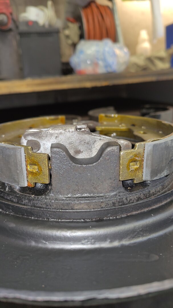

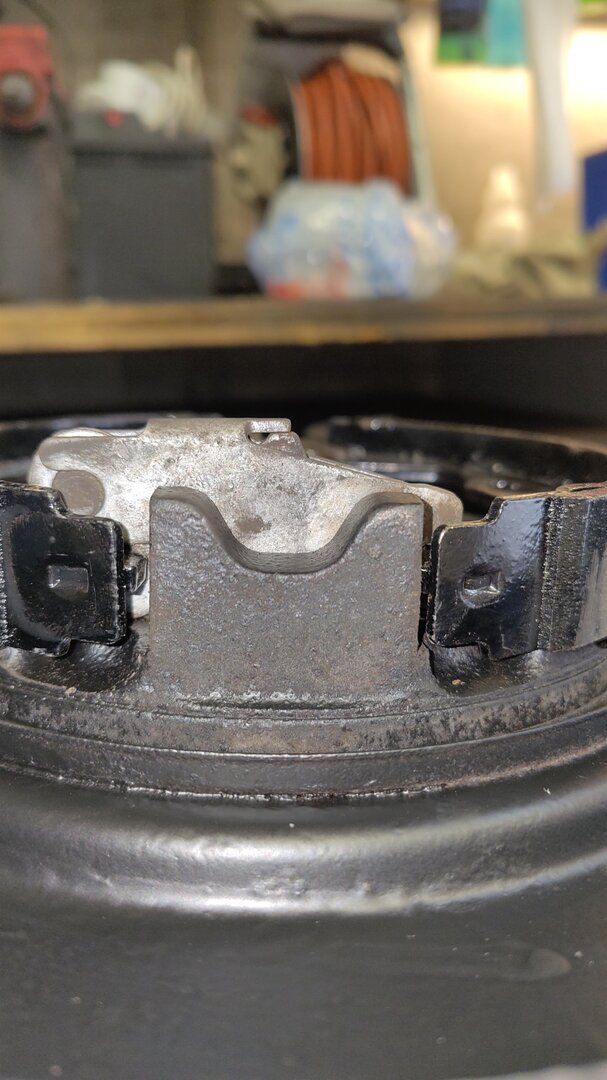

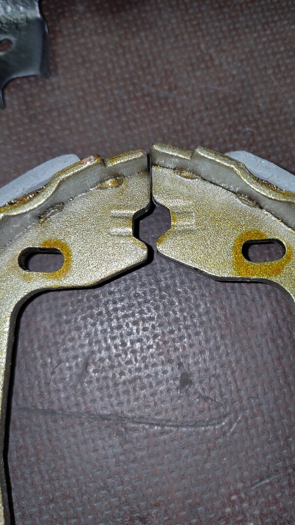

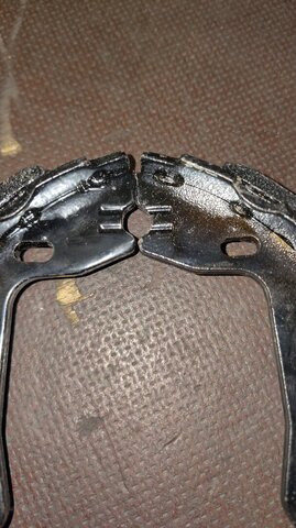

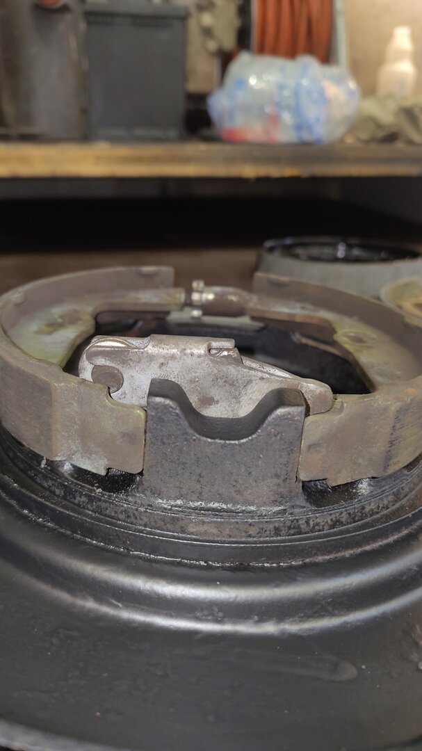

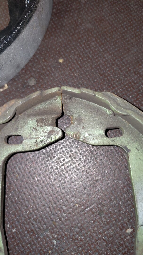

  3. Soooooo, jetzt hab ich endlich mal ein Update: es ist egal ob die Backen nun für 900NG vor 1996 gedacht sind oder nach 1996, bzw.: die Feststellbremsbacken für "nach 1996" passen an einen von "vor 1996". Hier nochmal das eigentlich Problem Bildlich dargestellt: Originale Bremsbacken liegen eingebaut an den "Anschlägen" an: Brembo Bremsbacken liegen genau so an (bild täuscht ein wenig, aber sie liegen an): Und hier die Ate Backen welche nicht anliegen und mehrere Millimeter "Spiel" haben: Das ganze Problem bei den Ate Backen liegt wohl daran dass die Ausschnitte für den Umlenkhebel zu knapp bemessen sind, evtl. war dies jedoch auch nur ein Produktionsfehler an diesem einen Satz, hier nochmal ein Vergleich, erstes Bild Original, zweites Brembo und drittes Ate: Das "nicht aufliegen" ist "vermutlich" kein Problem, da eine Backe ja sowieso nicht aufliegt sobald die Bremse gezogen ist und das Fahrzeug in der Feststellbremse hängt. Bei mir hat durch diese zu kleinen ausschnitte jedoch die Scheibe gar nicht mehr über die Backen gepasst. Falls man nun auf dieses Problem Stossen sollte, dann reicht es vermutlich einfach die Ausschnitte vom Umlenkhebel ein wenig Nachzufeilen, evtl. würde es sogar nur schon ausreichen wenn man die dicke Pulverbeschichtung abkratzt welche Ate an ihren Teilen oftmals verwendet. Als wir die Bremsen hinten gemacht haben, hatte ich nicht viel Zeit, weshalb ich mir das ganze da nicht mehr weiter angeschaut hab und einfach die alten drin gelassen bzw. auf der einen Seite wieder eingebaut habe, ansonsten hätte ich das Nachfeilen schon da versucht. Jetzt sind hinten Brembo Backen drin, und die Radlager/Naben an der Hinterachse sind neu, und Vorn sind im gleichen Zuge auch noch neue Scheiben und Beläge drauf gekommen da die Scheiben ziemlich Verglast waren und die Beläge im Träger festgerostet waren. Er Bremst also nun sowohl im Stand als auch während der Fahrt wieder einwandfrei und ich muss mir keine Gedanken mehr machen wegen den hinteren Radlagern:
  4. Für die Bremsen generell oder auch für die Feststellbremsbacken? Dass die Scheiben und Beläge anders sind verstehen scheinbar alle gängigen Shops, aber auch die Saab spezifischen welche ich abgeklappert habe geben mir nicht an dass die Festellbremsbacken sich wirklich geändert haben und nun nicht passen könnten. Ich vermute auch inzwischen dass ich tatsächlich einfach nur eine schludrige Fehlproduktion erwischt habe und dass es Relativ egal ist welche Teilenummer diese nun genau haben. Vergleicht man mal das Bild was ich von den Bremsbacken gepostet habe mit anderen Bildern von Bremsbacken für den 900NG, dann merkt man recht schnell dass die Bleche auf denen der eigentliche Reibbelag aufgeklebt ist, nicht so auf dem anderen Blech Sitzen sollte sondern bündig, wenn nicht sogar ganz leicht überstehend dazu sein sollte. Ich bestell mir also vermutlich einfach noch einen anderen Satz Beläge eines anderen Herstellers, und Probiere es beim Radlagerwechsel dann damit nochmal.
  5. Die Seite welche sich an der Bremsankerplatte abstützten sollten haben nicht auf der Ankerplatte aufgelegen, ich hatte damals schon vermutet, dass sich dies mit ein wenig Rumfeilen an den Bremsbakcen bzw. deren Bleche anpassen liesse oder evtl. sogar zu vernachlässigen wäre, wollte aber kein Risiko eingehen da ich keine Zeit mehr gehabt hätte um das ganze nochmal zu Zerlegen und der Wagen die zwei tage Drauf drauf knapp 1500km machen musste, habe deshalb die alten Backen wieder verbaut und mir keine weiteren Gedanken mehr dazu gemacht. es sah auch nicht wirklich passgenau gefertigt aus, weshalb ich zu dem Zeitpunkt einfach davon ausgegangen bin, dass diese Backen eine Fehlproduktion sind.

  7. Sooo, nachgeschaut, jap, sind tatsächlich die ATE 03.0137-0172.2, diese passen offensichtlich nicht in meinen 1994er, muss mich jetzt mal weiter schauen was denn evtl. passen würde, oder hat da jemand schon ne Ahnung von?
  8. Modelljahr 96 wurde wohl recht viel geändert, meiner ist EZ. 12/94, also in jedem Fall vor 1996 das war schon bei den, Querlenkern vorne und dem Heizungswärmetauscher Thema. Die Teile von der Hinterachsbremse waren von ATE, die Teilenummer muss ich wohl dann nochmal nachprüfen, wäre ja Ärgerlich wenn die nur für den ab '96 die Bremsbacken anbieten aber als "überall passend" verkaufen.. Danke sehr.
