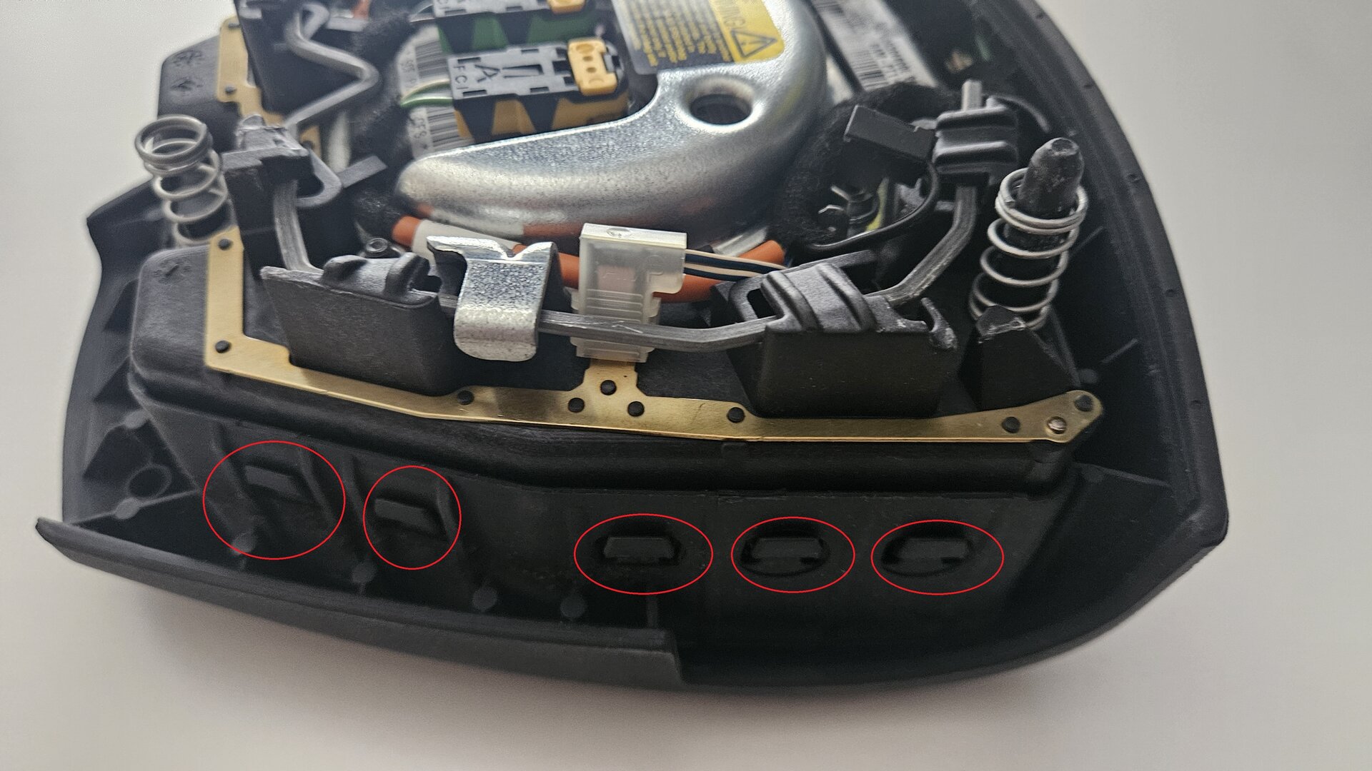

  3. Friedi hat einem Thema gepostet in 9-3 II
    Ich möchte gerne den Mittelteil des Lenkrads tauschen / Abdeckung des Airbags - mein Saab-Emblem und der Kunststoff sehen nicht mehr ganz frisch aus und ich habe ein schöneres Austauschteil in meinem Besitz. Dabei habe ich Schwierigkeiten, das Teil abzulösen - siehe rote Markierungen. Kann man das überhaupt einfach so wechseln? Gibt es das einen Trick oder Spezialwerkzeug? Freue mich auf Tipps und Tricks.

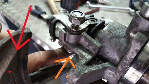

  5. Friedi hat auf Eric_Lu's Thema geantwortet in 9-3 II
    Das Teil, durch roten Pfeil gekennzeichnet. Ist im Weg, um mit dem Hammer aus der Richtung des orangenen Pfeils die Schraube durchzuschlagen. In der Skandix-Anleitung steht "Die neue Achse von der Seite des Kugelkopfes einstecken." Das hört sich für mich nach gewisser Leichtgängigkeit an. Bei mir ging es nur mit allergrößter Kraft. Und ja, ich habe die Nylonreste korrekt entfernt und alles gesäubert.

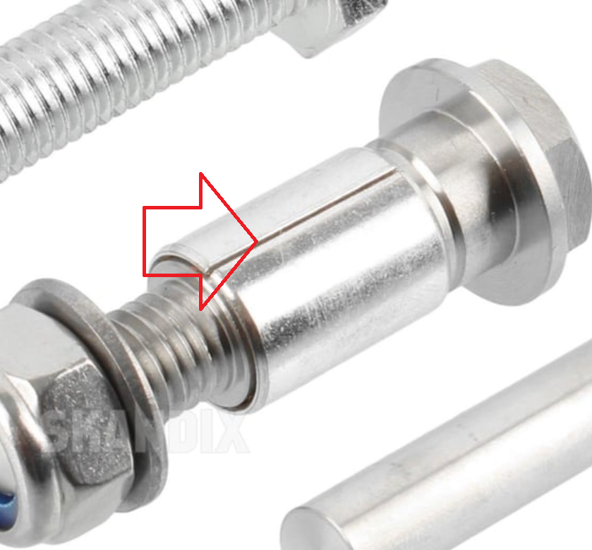

  8. Friedi hat auf Eric_Lu's Thema geantwortet in 9-3 II
    Einmal Erwähnung für das Archiv, falls das hier jemand liest - vielleicht hilft es: gleiches Problem wie beschrieben für (im Vergleich) teures Produkt von Skandix entschieden (https://www.skandix.de/de/fahrzeug-teile/kraftuebertragung/getriebe/schaltgetriebe/getriebebetaetigung/reparatursatz-schaltbock-getriebe/1056399/) ! Gelenkschraube ging extrem schwer durch die Hülse (nachdem diese verbaut ist) ! Schraube lässt sich nicht reinschlagen, da Hebel im Weg unter massiver Kraft mit kleinem Schraubstock konnte ich es durchdrücken Ich habe extra bei Skandix gekauft, da ich gedacht habe "das wird Qualtität sein". Vielleicht ist es auch super und ich hatte Pech oder war zu doof. Seid also ggf. auf diese Situation vorbereitet.
