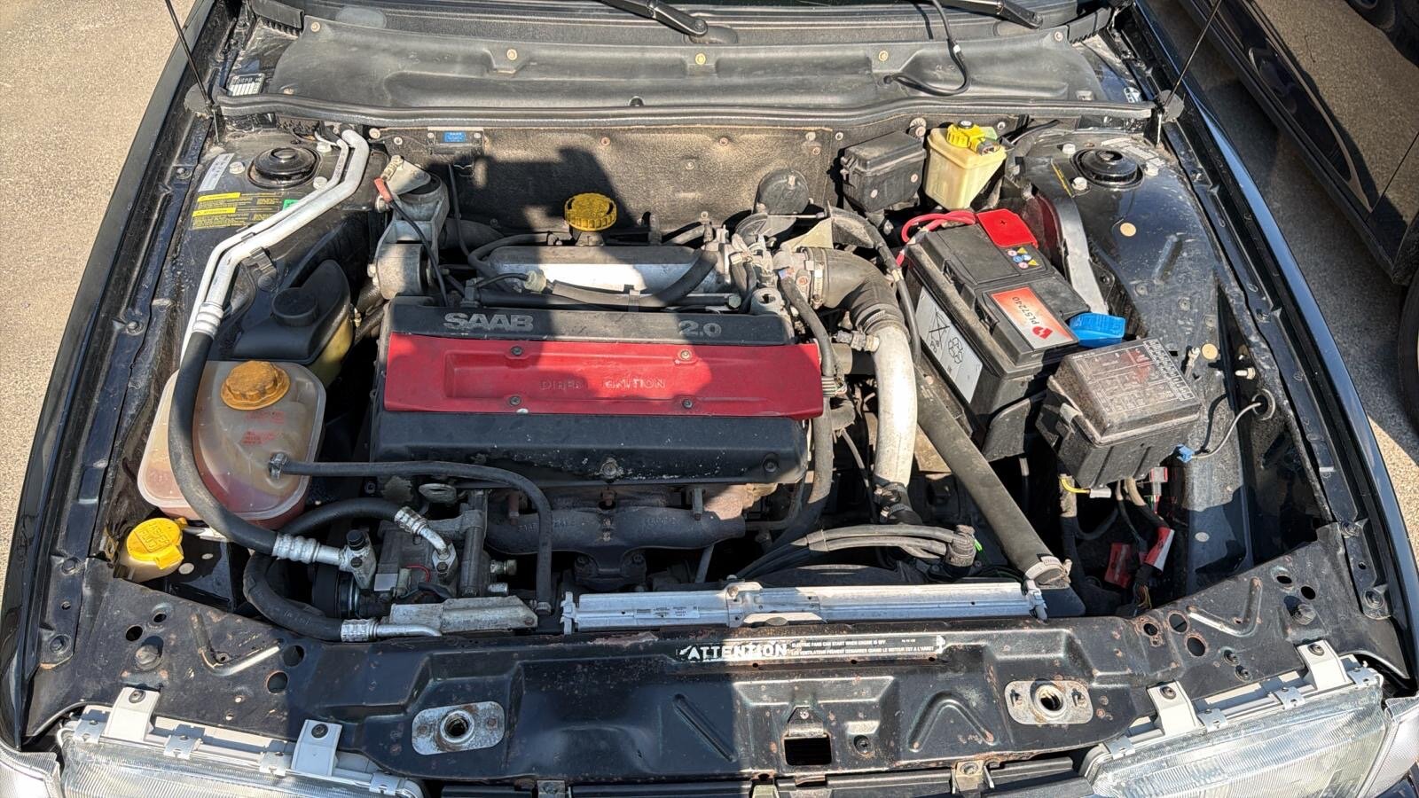

    Hallo, in die Runde. Bin nun schon weiter gekommen. Die Dekra kann mir für die Abnahme nach §21 ein Datenblatt zur Verfügung stellen. Also würde einer Zulassung nichts im Wege stehen. Nun hat mir der Verkäufer aber ein Video zugeschickt, dass mich stutzig macht. Der Wagen hat kein TCS. Aber ABS müsste er haben. Sollte dann beim Start nicht die Kontrolllampe leuchten? Oder wurde die abgeklemmt?af22f055-017c-4d97-8ee3-51af27154db2.mov
