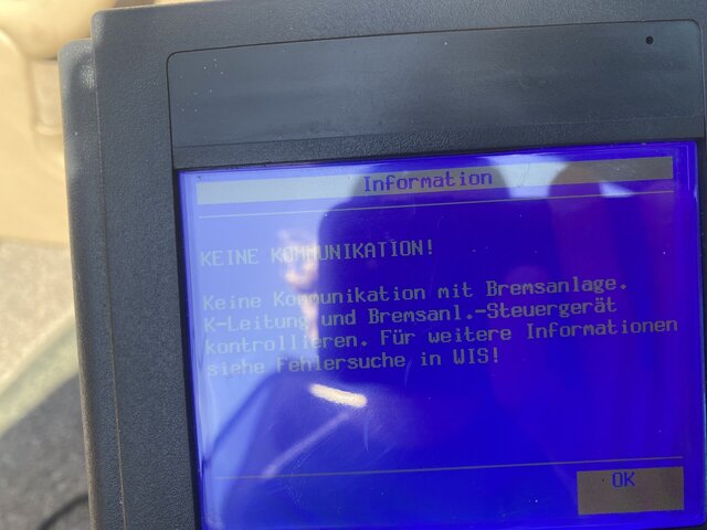

  1. Ich habe das Auto nun ausgelesen und es kam zu einem Kommunikationsfehler mit der Bremsanlage. Meiner Meinung nach deutet das dann doch darauf hin, dass meine ursprüngliche Annahme, dass es kalte Lötstellen sind oder etwas anderes im abs Gerät selbst, stimmt. Ich würde das Teil nun zur Reparatur schicken, außer es gibt hier noch irgendwelche alternativen Ideen. VG Bitte entschuldigt das schlechte Bild.

  4. Immer wenn ich ausgelesen habe kam am Ende kurz eine Anzeige bei der Fortschrittsanzeige, dass das ABS Steuergerät ausgelesen wird aber man konnte dann nicht die Ergebnisse dieses Scan einsehen weil das ABS tab wieder verschwand. Meiner Meinung nach gibt es dazu zwei Erklärungen, zum einen, dass keine Kommunikation mit dem Teil mehr möglich ist oder, dass der Scanner doch nicht das ABS auslesen kann.

  7. Ok ich hab wie gesagt leider keinen Zugang zu einem tech2 und will ungern jetzt gerade so viel Geld ausgeben aber in einer Saab Werkstatt sollte ich das auch einfach auslesen lassen können

  9. Das hab ich mir auch gedacht. Ich glaub den Forum Beitrag hab ich gestern gelesen😂 aber ich habe eigentlich nichts am Auto geändert also. Aber vielleicht kann sich ja da auch was verabschieden. Muss das mit einem tech2 sein ich hab das mit nem icarsoft Vol2.0 ausgelesen und da war eben gar kein Fehler vorhanden auch nicht in der Vergangenheit.
  10. Hallo zusammen, Ich fahre jetzt mein 9-3 Cabrio BJ2000 seit einem Jahr und vor ca einem Monat hat das ABS begonnen Faxen zu machen. Bei einem Kaltstart ist erst mal alles gut, ABS funktioniert und keine Lichter am Dashboard an, nach ca. 20-30 min fahren gehen dann die ABS- und die Bremswarnleuchte an und der Tacho geht auf Null und bleibt dort. Wenn man den Wagen jedoch bevor die Lichter angehen wieder in die Garage stellt sind nach einigen Minuten die Leuchten trotzdem an. Wenn ich das ganze über Nacht stehen lasse dann geht es am Morgen wieder genau wie es soll bis man wieder 20 min gefahren ist. Den Fehler Speicher hab ich ausgelesen und es gab keinen Fehler, ich habe jedoch keinen Tech2 (weis nicht ob nur der das lesen kann). Ich habe jetzt öfter etwas über kalte Lötstellen gelesen und wollte bevor ich es zur Reparatur schicke fragen ob ihr das für den wahrscheinlichen Übeltäter halten. Viele Grüße Max
