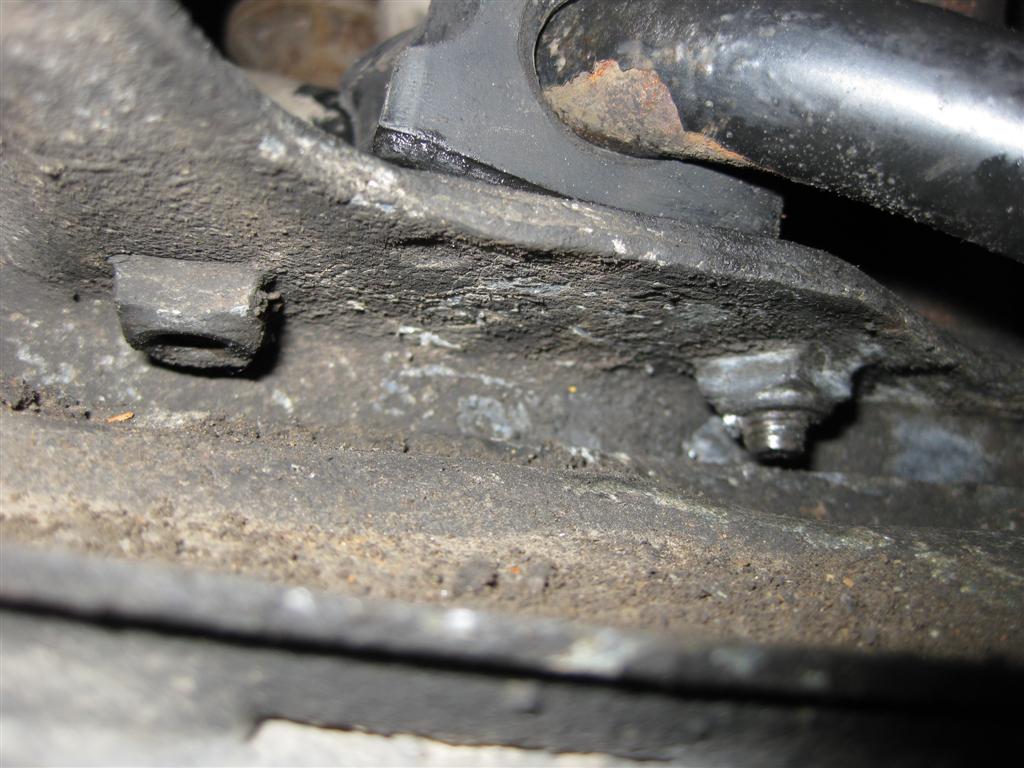

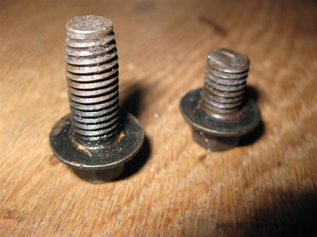

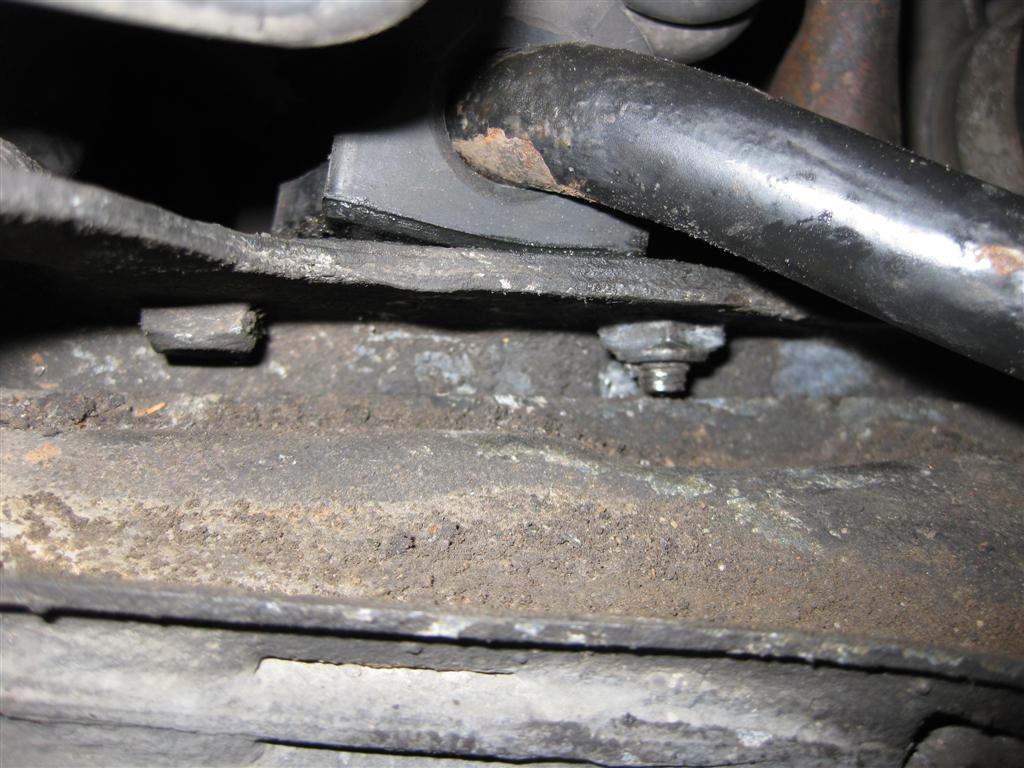

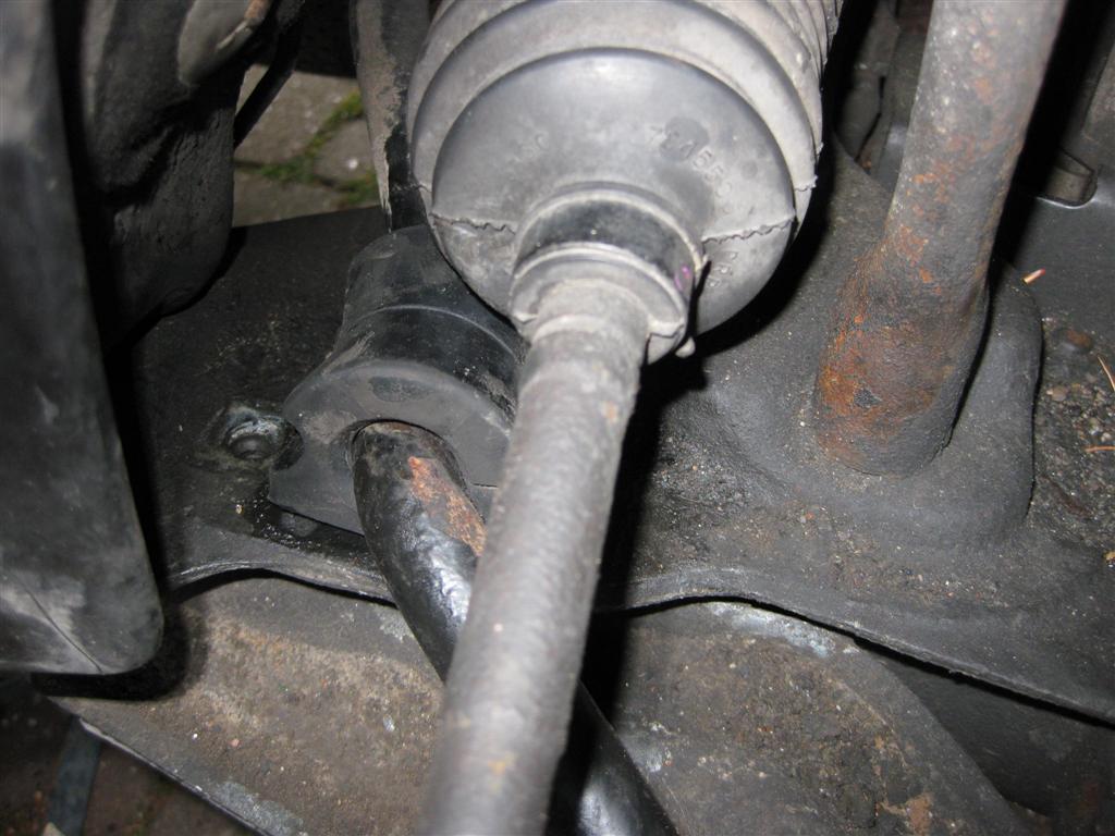

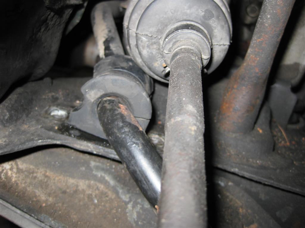

  16. ...erledigt... So, alles wieder paletti! Ich habe Euren Rat befolgt und die aufgepunktete Mutter samt Schraubenrest mit einem kleinen (ca. 1cm breiten) Pressluftmeißel abgeschlagen. War eine Sache von wenigen Sekunden. Dann noch eine passende Schraube in der SAAB-Schraubensammlung gesucht und unten eine selbstsichernde Mutter drunter. Etwas fummelig war dann der Einbau des neuen Gummipuffers, da dieser ja etwas höher ist als der "alteingesessene" war. Somit musste ich den Stabi etwas hin- und herdrücken, bis die Schraubenlöcher wieder passten. Nochmals vielen Dank an alle! Trizz
  17. Wie groß ist der Aufwand für einen Ausbau des gesamten Querlenkers, nachdem dieser vom Stabi und dem Achsschenkelträger getrennt wurde? Danke Trizz
  18. Danke an alle schonmal! Den Querlenker kann ich auf dieser Seite also überhaupt nicht abklappen? Kann ich ihn denn ausbauen, um dann (mit einer vorhandenen Winkelbohrmaschine) den Rest rauszubohren? Grüße Trizz
  19. Ach herrje, mir ist etwas ganz Blödes passiert. Ich hatte noch einen kompletten Satz Stabigummis und Drop-Down-Link für den vorderen Stabilisator herumliegen und da dachte ich, dass ich die bei dem schönen Wetter doch schön einbauen könnte - hinten wars ja auch kein Problem. Weit gefehlt. In Fahrtrichtung rechte Seite: Gleich die erste (vordere) Schraube der Halteschelle der Stabibuchse ist abgerissen - die hintere ging dann problemlos raus. Etwa 5mm stecken noch in der Mutter, 3 davon schauen darunter raus. Mit der Zange kann ich den Schraubenrest nicht packen. Zum Ausbohren fehlt mir der Platz, da der Querlenker im Weg ist. Ich meine mal gesehen zu haben, dass sich dieser Querlenker relativ leicht abklappen lässt, ohne das Radlager, Bremse etc. dazu entfernt werden müssen. Gibt es dazu schon Erfahrungen? Besten Dank - wie immer! Trizz
