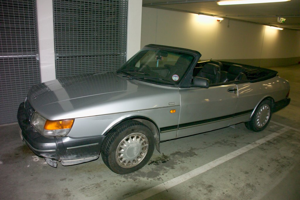

  17. Hallo Klaus, danke für die Antwort, anrufen ist auf Sonntag bei Skanimport schlecht...Da muss ich dann wohl bis Dienstag warten :( Ne der Wagen stand nicht bei Ebay soweit ich weiß. Ich habe den über einen Freund von einer englischen Autoseite... Gott sei Dank hat der Vorbesitzer den Wagen sofort abschleppen lassen. Ich häng mal ein Foto dran... Gruss Daniel
