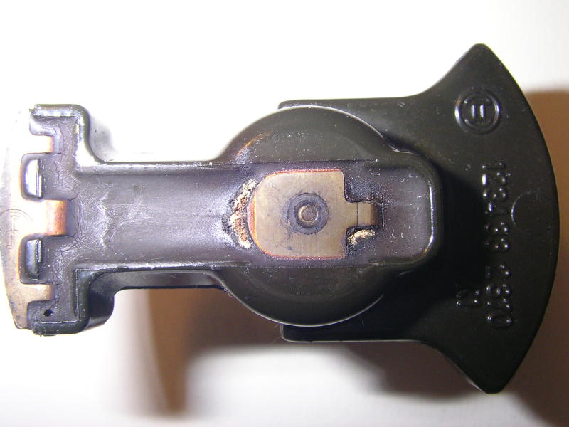

  4. Und da war ja noch mein Problem-Saab. Der fährt nun wieder. Meister Koecke hatte wieder Zeit, der Schutzbrief war so freundlich, das Auto zu ihm zu schaffen, und es brauchte nur fünfeinhalb Minuten, und er hat den defekten Verteilerfinger als Übertäter identifiziert. Schon putzig, dass die Zündung bis zum plötzlichen Totalausfall wirklich ohne Mucken funktioniert hat. Wie doll der Finger schwächelt, ist übrigens mit bloßem Auge nicht halb so drastisch zu sehen wie so schön angeblitzt wie auf dem Foto. Trotzdem hätte der Boschdienst-Meister, wie jeder, der sich für Geld mit dem Problem beschäftigt hat, das sofort sehen müssen. Na, da weiß ich jetzt noch 'ne Stelle, wo ich nicht wieder kommen muss. Und beim nächsten Mal bin ich mal ein bisschen ehrgeiziger und überwinde die auf-der-offenen-Straße-Auto-reparieren-Aversion und mach es selbst.
