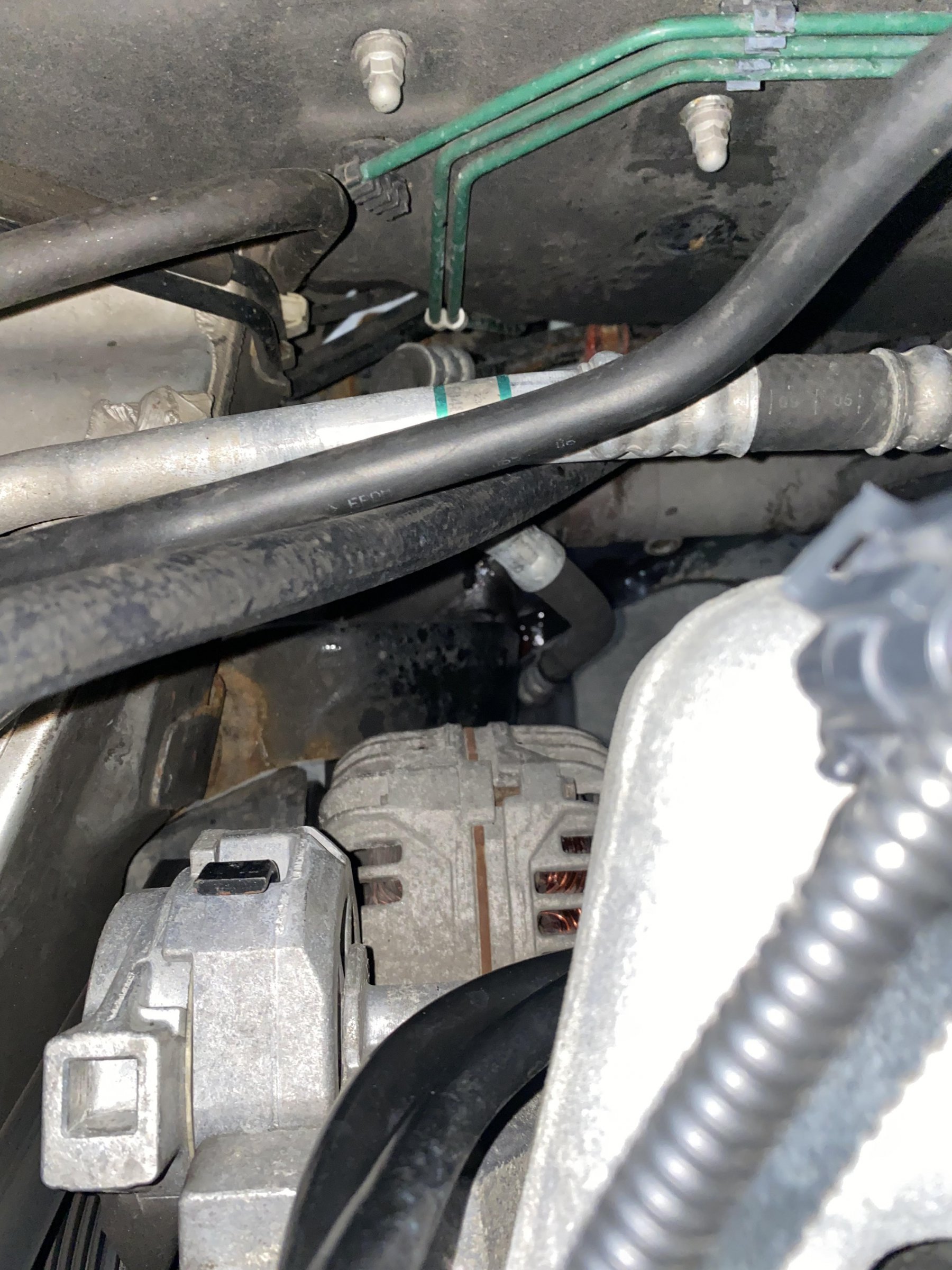

  20. Ok, so langsam bereite ich mich dennoch drauf vor, dass es die KD ist. Zumindest ist im hinteren Bereich einiges feucht. Auch rechts (Fahrtrichtung). Im Stand laufen lassen führt bislang nicht dazu, dass der AGB entleert wird. Morgen lass ich ihn abdrücken. Anbei noch ein Bild vom Bereich rechts, LiMa, Achse/Träger... von oben.

  22. Ok, und dieser hat nur einen Eingang und Ausgang? Oder irgendwo versteckte Abgänge, die man übersieht...?
  23. Liegt der Wasserkühler vor oder hinter dem LLK?
