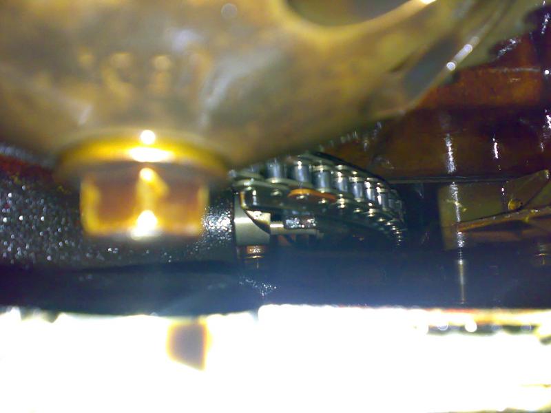

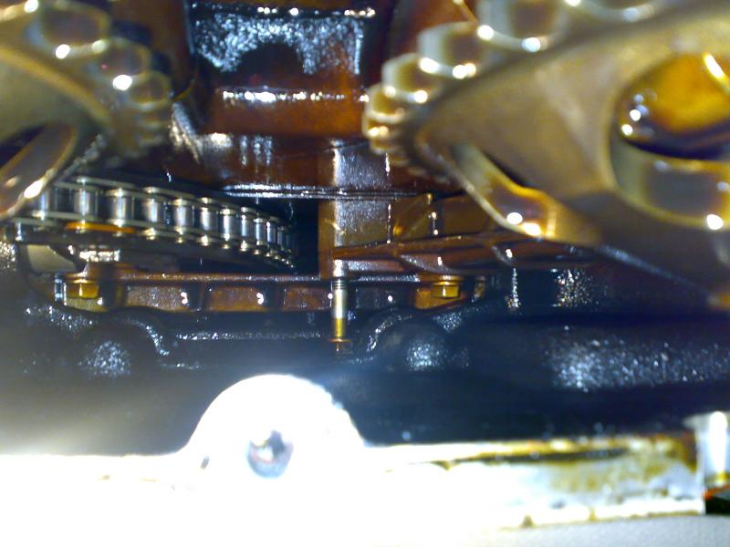

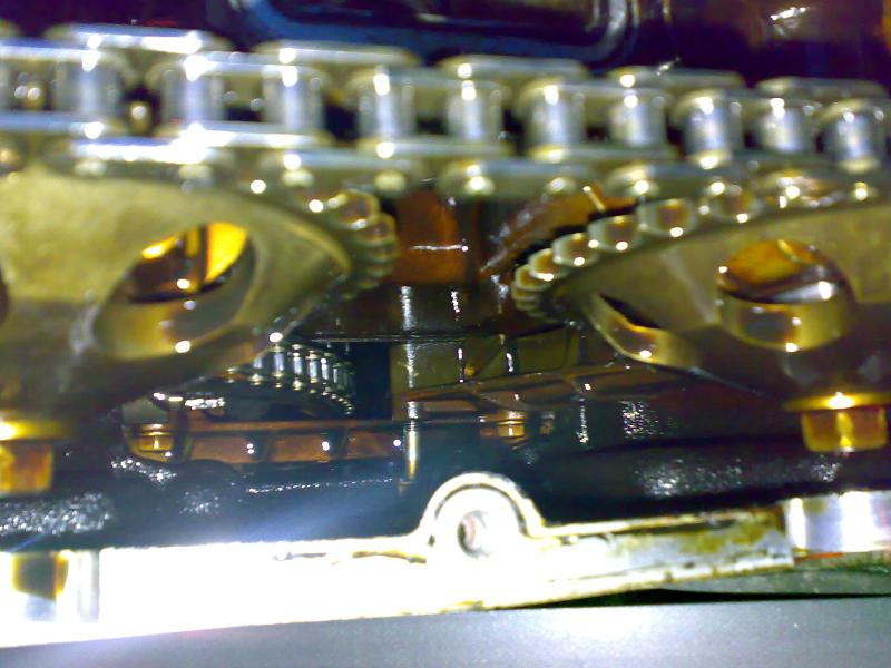

    Sooooo.... hab jetzt die Kette runter, die Kette der Ausgleichswellen sieht noch relativ normal aus und auch die Zahnräder, aber die Steuerkette ist verschlissen, vorallem die Gleitschiene die vom Kettenspanner "gehalten" wird, denn die wurde wohl noch nie gewechselt, da dafür der Kopf runter muss. Werde dann morgen den Kopf ziehen und alles neu machen (bis auf die Zahnräder und Kettenspanner der Steuerkette) Brauch aber noch nen paar Infos: Wie kann ich genau Feststellen, ob meine Nockenwellen auf OT stehen, es soll ja eine Markierung geben, aber die sehe ich maximal auf einer Nockenwelle, wobei ich mir noch nichtmal sicher bin, ob es auch wirklich die Markierung ist. Dann wüsste ich gern wie ich die Ausgleichswellen auf OT stelle? Und mein Vorgänger bzw die Werkstätten haben leider nicht sehr viel Wert drauf gelegt, defekte Teile zu ersetzen. Somit ist der Halter für den Klimakompressor gebrochen und der Halter für den Riemenspanner auch. Vielleicht hat noch jemand sowas rumliegen? (ist nicht eilig)

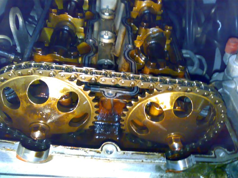

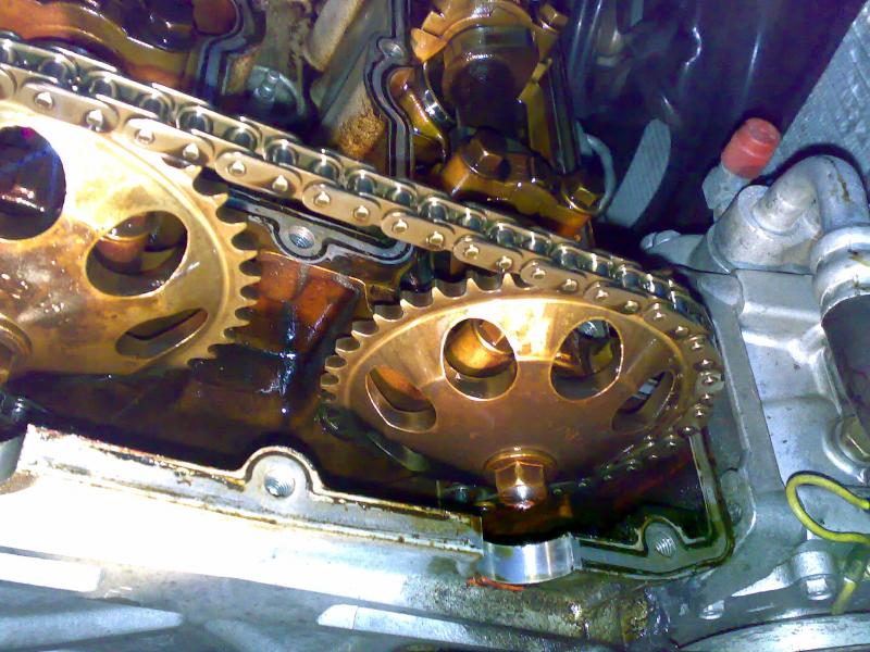

    Kette Hallo, Ich hatte nen starkes Vibrieren am Motor und auch permanente Geräusche aus dem Bereich Kettentrieb und hab mal den Ventildeckel abgenommen. Erstmal auf die Kette geschaut... sieht ja so schlecht nicht aus. Aber dann seh ich den Kettenspanner - fast am Ende :( und es kommt noch besser, von der Kettenführung ist eine Schraube lose. Was sagen die Experten? Sollte ich die Zahnräder auch neu nehmen? Ich werd mal den Kopf ziehen und das komplette Seitenteil abnehmen. Neuen Ausgleichswellensatz rein (Komplett), neue Kette, neue Gleitschiene und evtl. neues Ritzel unten (je nach Zustand) Brauch ich sonst noch was? Und wäre gut, wenn mir noch jemand sagen könnte wieviel Nm die Kopfschrauben bekommen. Danke schonmal!
