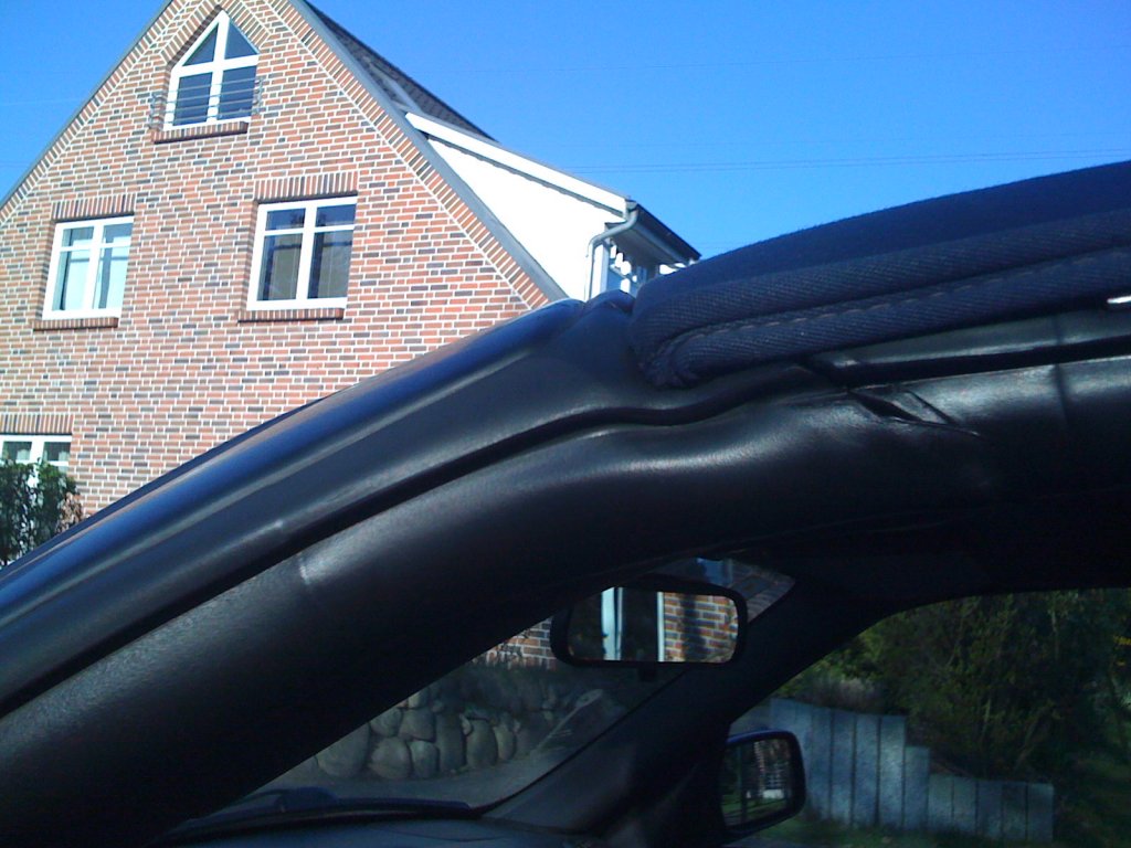

  4. Da hätte ich auch mal hinfahren sollen... Ich habe 128,-€ gezahlt und musste einmal nachbessern lassen. Jetzt habe ich Windgeräusche, die ich vorher nicht hatte (am Fenster). Also nächste Woche zu A&K: Fenster nachstellen lassen.... Aber das straffe Dach sieht absolut klasse aus;-)

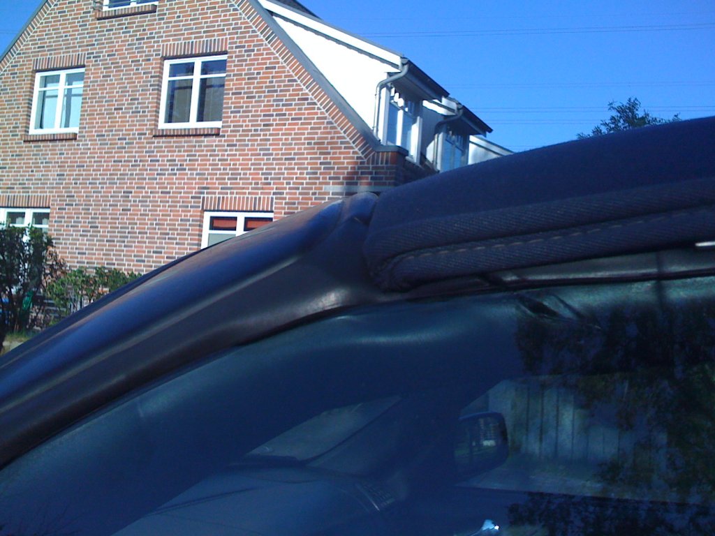

  9. Hier also die Bilder von der gequetschten Dichtung und vom ganzen Dach...

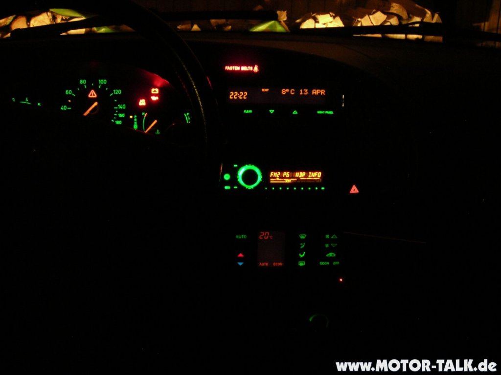

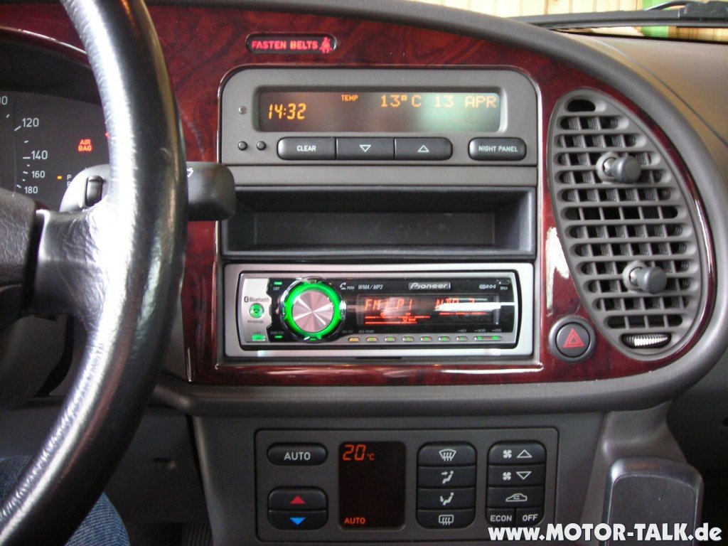

  10. Ich habe das Pioneer DEH P 65 BT http://www.amazon.de/Pioneer-CD-Tuner-Bluetooth-Direktsteuerung-schwarz/dp/B000Q7BUS8 (Vorteil: Man kann die Beleuchtung super an das Saab Innenleben anpassen), die Original LFB wird mit dem Adapter CA-R-PI.191 SAAB an das Radio angeschlossen. Dann nutze ich noch den Pioneer CD-IB100ii Adapter, um das iphone (3G) an das Radio anzuschliessen (Achtung: Es läd nur wenn man auch noch den http://cablejive.com/charge-converter zwischenschaltet...). Wie das aussieht habe ich hier mal als Foto angehängt. Nur eine mögliche Lösung - aber erfolgreich und trotzdem optisch erträglich ;-)

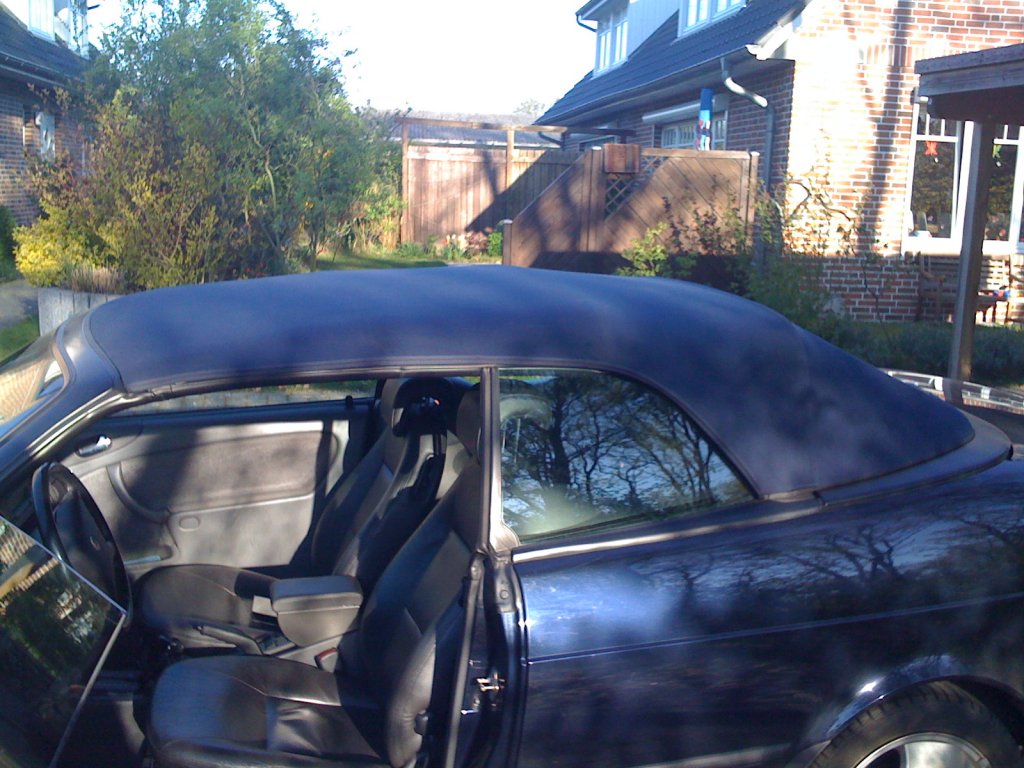

  12. Vorher-Bild habe ich nicht... Nachher-Bild könnte ich machen. Läßt sich aber auch so gut beschreiben: Keine Längs- oder Querwelle (nirgends) und so straff, dass ich das Dach kaum schliessen kann (ich hoffe, es dehnt sich bald wieder;-))
  13. Das will ich auch nicht sagen! Das Dach sieht supper aus und ist straff wie ein Blechdach ;-) Ich warte mal die zwei Wochen und dann sehe ich weiter.

  15. Habe jetzt 125€ bei Sattler Bruhn bezahlt. Ergebnis: Es sitzt so stramm, dass ich 2 Wochen geschlossen fahren muß... Leider sieht die Fensterdichtung etwas gequetscht aus wo das Dach an der A-Säule ansetzt. Ich hoffe, dass gibt sich, sonst stehe ich wieder bei Bruhn vor der Tür...
