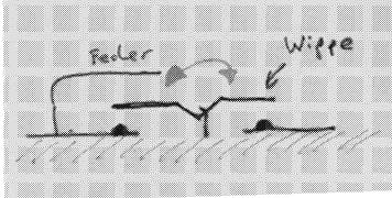

Okay, dann war das wohl der Fehler. Ich habe die Schaltwippe der vordern FHs oberhalb der Feder aufgelegt. Nochmal ganz konkret, ob ich´s richtig verstanden habe: Es soll also so so angeordnet werden wie im Anhang skizziert?
901 Cabrio: Fensterheberschalter Reparatur ging in die Hose
Hallo Leute, vor etwa 2 Wochen ist mir der Schalter des Fensterhebers für die Fahrertür kaputt gegangen. Das Fenster ging nicht mehr herunterzufahren. Da der FH-Motor aber immer kurz gemuckst hat, wenn ich es (auf Anschlag) hochfahren wollte, war mir klar, dass es nicht an einer Sicherung o.ä. liegen konnte, sondern nur der Kontakt verschlissen sein musste. Dass sich diese Schalter beim 900er abnutzen und ab und zu streiken habe ich hier schon einmal gelesen. Ich habe das Modul vorsichtig auseinandergebaut und mit einer kleinen Feile die oxidierten Kontaktstsellen auf der Platine gereinigt. Die kleinen Schlaltwippen habe ich wie ich denke auch wieder richtig montiert. Vorne gehören Sie ja über die Federn gezogen, richtig? Beim vorfreudigen Einbau heute Morgen musste ich aber feststellen, dass ich wohl alles nur verschlimmbessert habe. Die beiden vorderen Fenster bewegen sich nun gar nicht mehr und hinten ruckelt´s jetzt widerwillig. Auweia, was habe ich falsch gemacht und wie lautet eure Abhilfe?

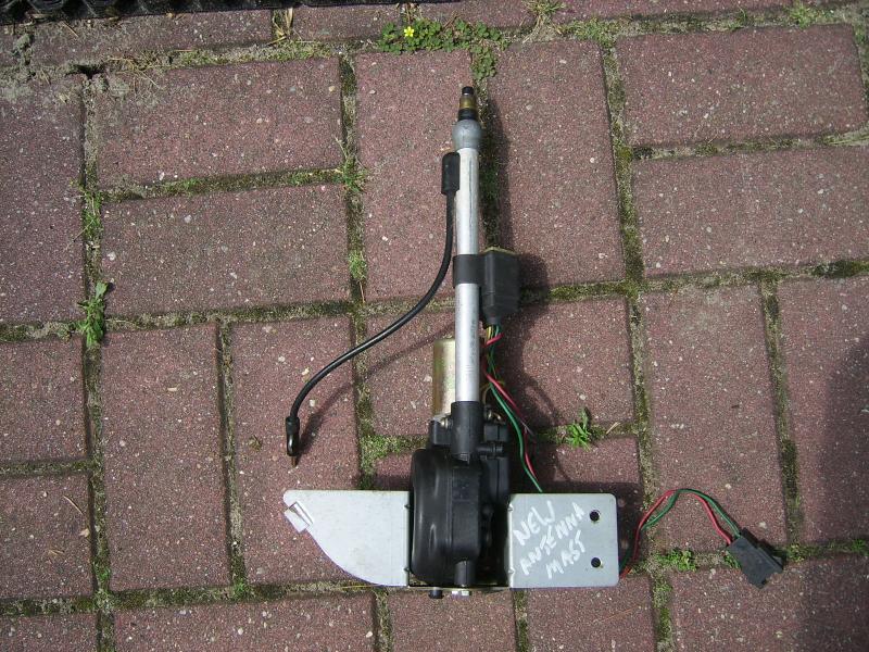

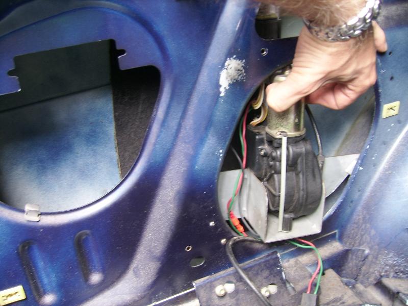

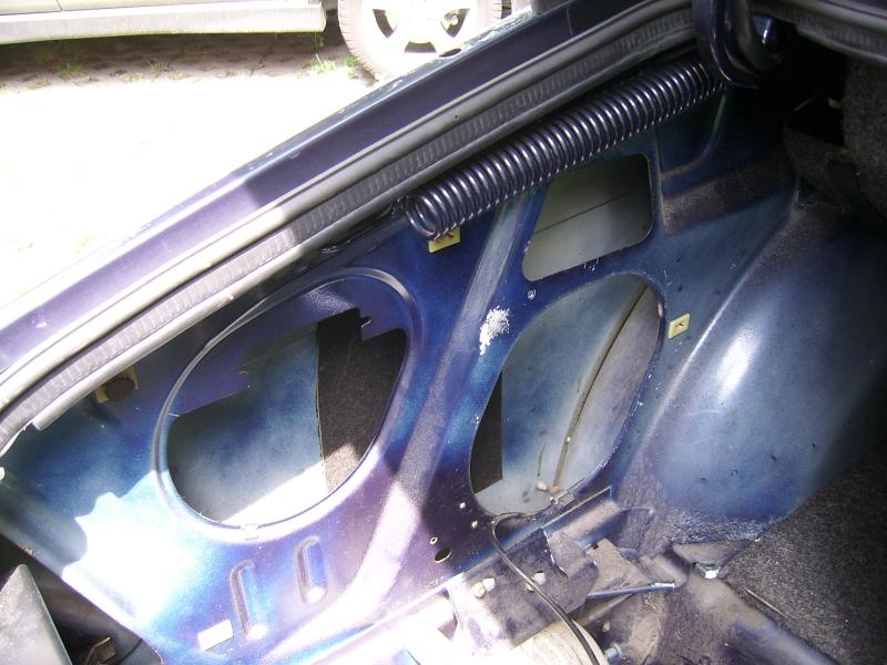

Okay, danke. Das heisst jetzt ich drehe die Antenne beim Einbau um und bastel mir ein Halteblech wie "Nr.3" aus Nightcruiser´s Teilekatalog, welcher ja laut Tabelle für´s CV das Richtige sein sollte...
Befestigung elektrische Antenne im Cabrio
Hallo, da mein Italien Cabrio nur eine von Hand auszuziehende Antenne hat, habe ich mir im Internet eine gebrauchte Automatikantenne organisiert. Nur leider bekomme ich sie beim besten Willen nicht eingebaut. Fehlt bei mir vielleicht irgend ein Haltewinkel/- blech? Kann bitte einmal jemand ein Bild posten, wie sie bei ihm drin sitzt? Das wäre echt klasse... Gibt es einen Trick beim Einbau oder habe ich gar die falsche Antenne erwischt? Auf den Bildern anbei seht ihr die Antenne, und die Karossierieöffnung im Kofferraum. Besten Dank, Robert.
