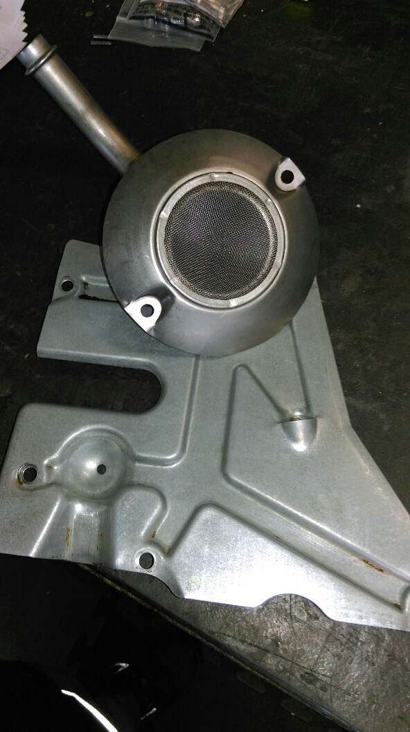

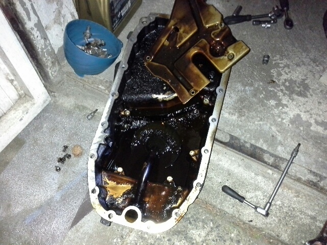

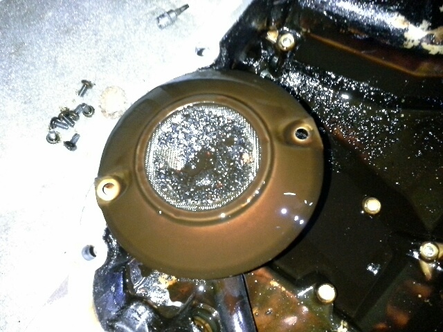

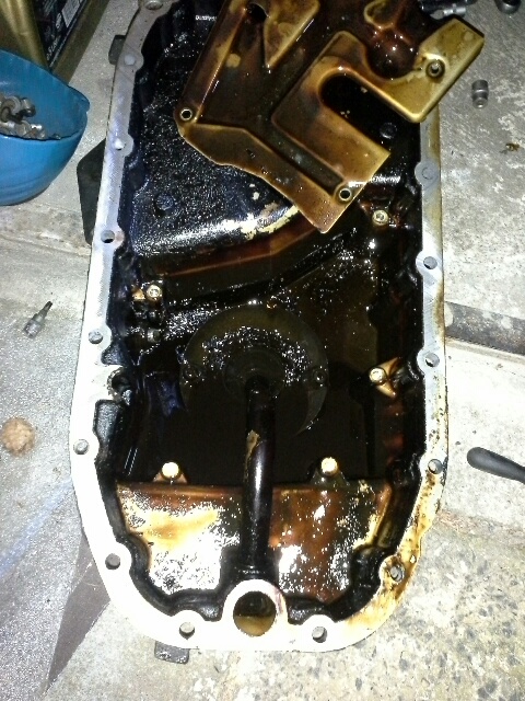

  4. Hallo, erstmal Danke für die Antworten! Also die Kopfdichtung kann ich ausschließen, da ich diese erst vor ca. 50TKM erneuert habe. Das Seltsame an der Sache ist ja, dass wenn das Auto längere Zeit steht, die Pfütze unterm Auto zu sehen ist. Wenn ich das Cabrio jedoch täglich bewege, dann ist nichts zu sehen. Zu sehen ist es wirklich auf der Beifahrerseite am Hilfsrahmen entlang...die Wasserpumpe ist aber auch noch keine 15TKM drin...würde ich also auch eher ausschließen. Zu den Startschwierigkeiten kann ich nur noch sagen, das die DI-Box auch erst seit 50TKM drin ist und die Kerzen sind neu. Die Benzinpumpe hatte ich auch schon in Verdacht, diese surrt aber, wenn ich die Zündung einschalte. Ich habe mir mal einen neuen Benzinfilter besorgt, der ist bestimmt auch noch nie gewechselt worden...werde ich am Wochenende mal wechseln. Und den Temp.-Sensor werde ich mir auch mal anschauen. Der Leerlaufsteller scheint auch in Ordnung zu sein, denn wenn ich den Stecker ziehe, geht der Motor sofort aus. Dazu bewegt, die Ölwanne abzubauen, hat mich eigentlich eher das fiese Geräusch, das man von kreischenden Golf-Servopumpen kennt. Das zwar nur aufgetreten ist, solange der Motor kalt war und relariv schnell aufgehört hat, mir aber nicht wirklich gefallen hat. Zum Glück ist damit nach der Ölwannen-Kur endlich Schluss. Jetzt muss nur noch das Tickern verschwinden. Ach ja, das Öl habe ich alle 8, spätestens nach 10TKM gewechselt. Der Vorbesitzer hatte angeblich die Ölwanne unten und gereinigt, deshalb sah ich bis dato keine Notwendigkeit. Wieder was dazu gelernt.
  5. Hallo an alle, leider habe ich die letzten zwei Jahre mein geliebtes Cabrio ein wenig bis stark vernachlässigt. Durch den Hausumbau und Krankheit hat sich mittlerweile einiges angestaut, bei dem ich gute Ratschläge gebrauchen könnte, damit mein Saab wieder genesen kann. Angefangen hat alles damit, dass das gute Stück in letzter Zeit immer schlechter angesprungen ist. Ein kurzer Schlüsseldreh und der Motor lief. In letzter Zeit hat sich das immer mehr verschlechtert, egal, ob der Motor kalt oder warm gewesen ist. Nun ja...hier im Forum gestöbert...und klar, es muss der KWS sein. Also, einen neuen Sensor besorgt, mit Qualen eingebaut...aber das Resultat war eher bescheiden, um nicht zu sagen, es hat nichts gebracht. Somit wären wir beim ersten Baggerloch. Das zweite, viel größere Loch, riss vor zwei Wochen auf, als ich auf der nächtlichen Heimfahrt, kurz vor Zuhause, ein hässlich Bing vernehmen musste und das Öllämpchen aufleuchtete. Sofort Fuß vom Gas...und das Lämpchen ging wieder aus.Also die letzten 3-5 Kilometer auf Samtpfoten weiter gefahren...und vorder Garage hörte ich ein leichtes Tickern...hörte sich für mich nach Hydrostößel an. Nun ja...was soll ich sagen. Eine ziemlich schlaflose hinter mich gebracht...und am Abend dann mal die Ölwanne abgeschraubt. Ich hab gedacht,mich trifft der Schlag!!! So etwas habe ich noch nicht gesehen. Das durch das Sieb überhaupt noch was durchgegangen ist, grenzt an ein Wunder. Also alles gereinigt, wir haben in der Firma so einen Teilewäscher, mit dem ging es erstaunlicher weiße richtig gut sauber, und wieder eingebaut. NUR das Tickern ist nicht verschwunden. Ab ziemlich genau 2000 Umdrehungen ist es wirklich gut, selbst auf der Autobahn, zu hören. Hat sich da ein oder mehrere Hydros verabschiedet? Oder was könnte es noch sein? Desweiteren macht mich einanderes Phänomen stutzig. Wenn das Auto längere Zeit, also für ein paarTage, steht, ist eine Pfütze darunter. Scheint Kühlflüssigkeit zu sein, denn es ist schmierig mit Clysantin gemischt. Wenn ich das Auto aber täglich bewege, ist nichts. Ich hab beim Ölwannenausbau gesehen, dass die Brühe am Fahrschemel entlang läuft, habe aber nicht wirklich eine Undichtigkeit lokalisieren können. Weiß hier jemand, wo die Undichtigkeit sein könnte und wie ich sie beheben kann? Jetzt also mein Hilfeaufruf: Was kann das Tickern sein, wieso springt der Motor trotz neuen KWS immer noch soschlecht an und wo kommt das Wasser her??? Achso...es handelt sich hierbei um einen LPT mit 154PS, BJ 2000 und mittlerweile 231TKM auf der Uhr. Ich bin für jeden Ratschlag dankbar!!!

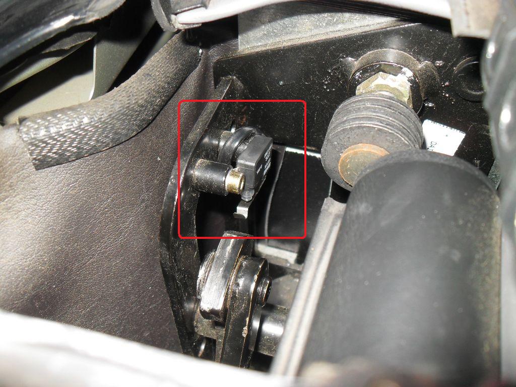

  6. Hallo an Alle, ein guter Freund hatte das gleiche, wie am Anfang beschriebene Problem bei seinem 9-3 Cabrio. Wir haben zuerst nach dem Ölstand gesehen...war aber alles in bester Ordnung. Nachdem wir dann mit unserem Latein am Ende waren und das Forum auch nicht wirklich was nützliches ausgespuckt hat, haben wir beim extrafreundlichen Saab-Händler einen Termin zur Fehlerauslesung gemacht. Am Freitag war es dann soweit. Der Monteur hat das Cabrio mitgenommen und eine halbe Stunde später mit einem funktionierenden Dach wieder gebracht :-) Auf unsere Frage, was denn die Auslesung des Speichers ergeben hätte, meinte er, dass er diesen gar nicht ausgelesen hätte, sonder gleich nach einem Mikroschalter Ausschau gehalten hat. Dieser scheint wohl des Öfteren mal seinen Dienst zu quittieren, so seine Aussage. Wobei es hier auch zwei Arten des Quittierens gibt. Die eine Variante bedeutet wohl "nur" eine verbogenen Schaltfahne...die Andere eine abgebrochene Schaltfahne, was zur Folge hat, dass der Schalter getauscht werden muss und dies mit mind.200 Euro zu Buche schlägt... Bei meinem Freund war es glücklicherweise nur die verbogene Variante...denn der Schalter war beim FSH im Rückstand und hätte wohl noch einige Zeit Lieferzeit.. Den Schalter kann man bei geöffnetem Verdeck gut sehen, wenn man das "Ohr" auf der Fahrerseite hochklappt. Ich hoffe dem Ein oder Anderen geplagten Cabrio-Fahrer geholfen zu haben...

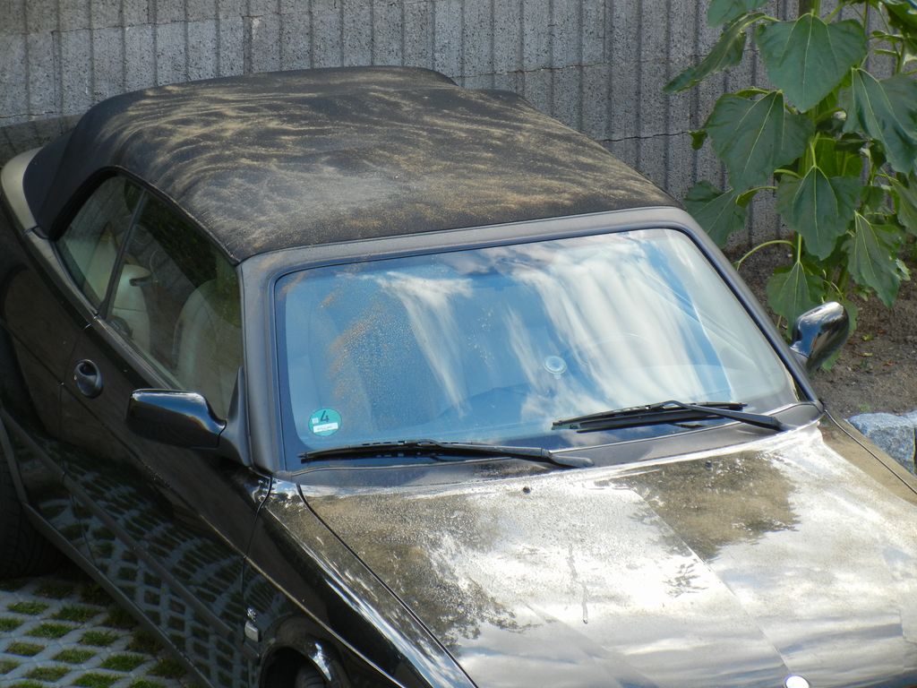

    Vielen Dank für die zahlreichen, teilweise lustigen Antworten :-) Ich hab's mal mit der günstigen Variante probiert. Beim örtlichen Lebensmittel-Händler das billigste Päckchen gemahlenen Pfeffer gekauft und das Ganze dann großzügig und großflächig über dem ganzen Auto verteilt. Sieht zwar sehr bescheiden aus...aber der Erfolg gibt den Tipp-Gebern...und jetzt auch mir, vollkommen recht. Seit dem verschwenderischen Umgang mit Lebensmitteln bleiben auch die Marder fern...hoffentlich für immer, denn ein mit Pfeffer bestreutes Auto sieht schon sehr merkwürdig aus *g* Noch mal Danke für den genialen Tipp!!! :-) [ATTACH]64339.vB[/ATTACH]

    Hmm...laut den Rezensionen bei Amazon scheint das Ding ja DIE Waffe zu sein. Danke für den Tip...werde ich mal ausprobieren.
