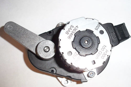

    Hallo... ich habe den Motor noch mal ausgebaut und gemessen. Er hat, wie im WIS vorgeschrieben, seine 100 Ohm Widerstand zwischen den Pins. Danach habe ich ihn wieder angeschlossen...und siehe da er hat sich bewegt...das Spiel sollte aber nicht von langer dauer sein...nach mehreren Versuchen, die Temperatur zu regeln, um zu sehen, wie sich die Mechanik verhält, war wieder Ruhe :-( @ patapaya, ich habe Deinen Beitrag wegen der Magnetkupplung gelesen...der Fehler scheint bei mir aber nicht zu sein. Denn eben habe ich den Motor bestimmt 20min laufen lassen und dabei beobachtet, dass WENN das Relais anzieht, auch die Kupplung packt. Wie gesagt wenn... Also diesen Fehler schließe ich mal aus. SgmlPrint_1.pdf
  5. OW9000 hat auf OW9000's Thema geantwortet in 900 II - 9-3 I
    ich hab mal ein Bild vom Motor beigefügt...sieht aber ziemlich zu aus :-(

    Also, ich hab noch mal kalibriert...und wieder Fehler 06 :-( ich könnt davonlaufen. Naja, ich hab dann mal die Seitenverkleidung abgeschraubt um an den besagten Motor zu kommen. Und siehe da.4365466..das Ding bewegt sich überhaupt nicht, wenn ich die Temperatur am ACC-Display ändere. Aber mir ist aufgefallen, dass das Ding ordentlich warm wird. Die Gestänge, die das kleine Motörchen antreibt, bewegen sich von Hand ganz geschmeidig...geht also nix schwer. Auf dem Motor steht diese Nummer: 4365466 Jetzt werd ich morgen mal im Sitzen beim Freundlichen anrufen...
