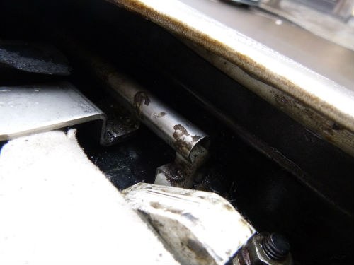

  4. Ja, die sind da. Wie gesagt, das Alurohr löst sich allerdings auf der linken Seite von dem kleinen runden Plastiknupsi (Bild p1000009k)
  5. Danke euch Beiden. Werde das nochmal probieren. Aber ich befürchte damit ist es nicht gelöst. Es ist zwar möglich das Dach so erstmal auszurichten. Aber es schließt einfach nicht gleichmäßig. Am Ende des Zufahrens bleibt die linke Seite irgendwie hängen. Vermute das liegt eher an dem Teil auf Bild p1000009k. Das ist links alles etwas wackelig, während sich rechts fast nix bewegen lässt.

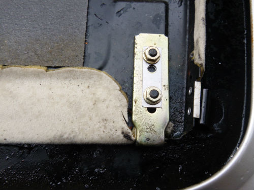

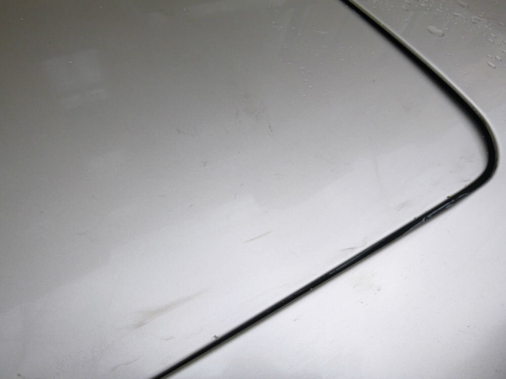

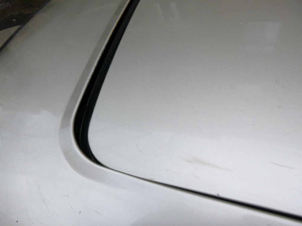

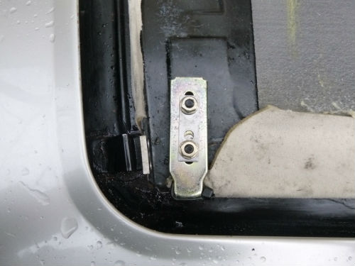

  6. Guten Abend mal wieder. Nachdem ich meine altes 2.1 CC wegen Rost, Technikproblemen, mangelnder finanzieller Pflege aufgrund langer Zeit nur studentischem Budget aufgeben mußte, habe ich es einen Monat ohne ausgehalten. Dann durfte ich von Lars sein Wunderschönes Citrin Beige farbenes 2.1 CC übernehmen und fühle mich seitdem wieder komplett. Alles bestens. Jetzt gibt's aber ein kleines Problemchen. Das Schiebedach ist schwergängig, ruckelt und schließt nicht richtig. In Fahrtrichtung rechts bleibt ein ca. 4 mm breiter Spalt (P1000007k & P1000012k = Fahrtrichtung links P1000010k&P1000013k=Fahrtrichtung rechts). Stört besonders auf der Autobahn. Ich habe den Sitz des Motors gecheckt. Sitzt fest. Habe das Dach ausgebaut ausgebaut. Die Hebekeile sitzen wo sie sollen. Habe es wieder eingebaut. Schließt weiterhin schief. Wie auf Bild P1000009k zu sehen ist allerdings die Führung des Antriebs (zumindest könnte ich mir vorstellen das es sich bei diesem Teil darum handelt) nicht mehr ganz. Ich konnte das aluhalbrohr zwar wieder über den Nupsi drücken, hat aber nix verändert. Liegt es trotzdem daran? Gibt es das irgendwo zu kaufen? Kann ich das selbst ersetzen? Oder hat jemand noch einen anderen Tip? Danke schonmal. Mit Grüßen, Paul.
