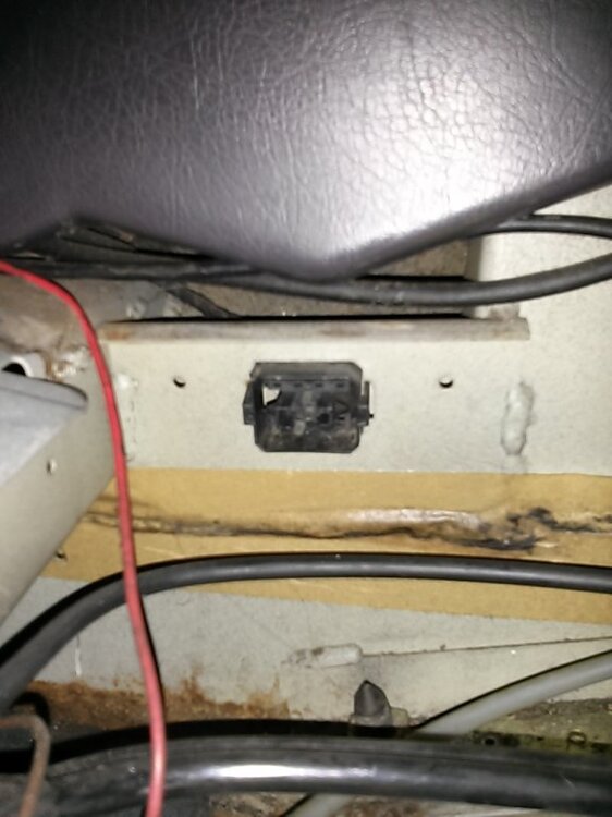

    [ATTACH]70695.vB[/ATTACH] Dann also doch der Stecker im Anhang? Ich habe mal an Pin2 versucht. Es hat aber nichts geblinkt. :-( Rechts wie Beifahrerseite? Gruss

    Hallo, Habe nochmal genauer gewühlt aber leider bis auf den Stecker im Anhang keinen finden können

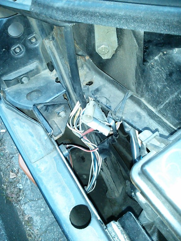

    Danke, ich muss glaube ich noch etwas weiter wühlen, genau den habe ich nicht gefunden. Allerdings einen Runden ziemlich solide aussehenden einpoligen runden Stecker. Das Kabel ist auch gelb-weiß. Dieser Stecker baumelt aber eher zwischen Kotflügel und Tür rum (da wo auch noch weitere Kabel richtung Innenraum gehen). Der könnte es nicht sein, oder? gruß

    Hallo Forum, es gibt zwar schon jede Menge Posts zu dem Thema aber so ganz blicke ich nicht durch. Meine CE Lampe hat heute morgen mal kurz geleuchtet. Jetzt wollte ich mal checken was er denn für Sorgen hat. Es handelt sich um ein 1992 turbo Cabrio mit Lucas. Laut dem gelben Forum ist Lucas ja im Motorraum neben dem Plus verteiler (dort finde ich aber nichts) Was ich aber finde ist der Stecker unter dem Sitz der unterhalb der Seitenverkleidung auf der Beifaherseite sitzt. Ist das jetzt wirklich der Stecker für die Diagnosefunktion? danke und gruß Jochen
