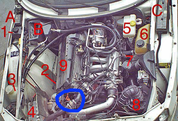

  4. Wenn Deppen am Auto rumschrauben So. Kühlwasserwechsel ist vollzogen. Hat alles prima geklappt. Eine Sache habe ich aber noch nicht so ganz verstanden....was ist das für ein Gebilde im blauen Kreis? Der Temperaturfühler? C.
