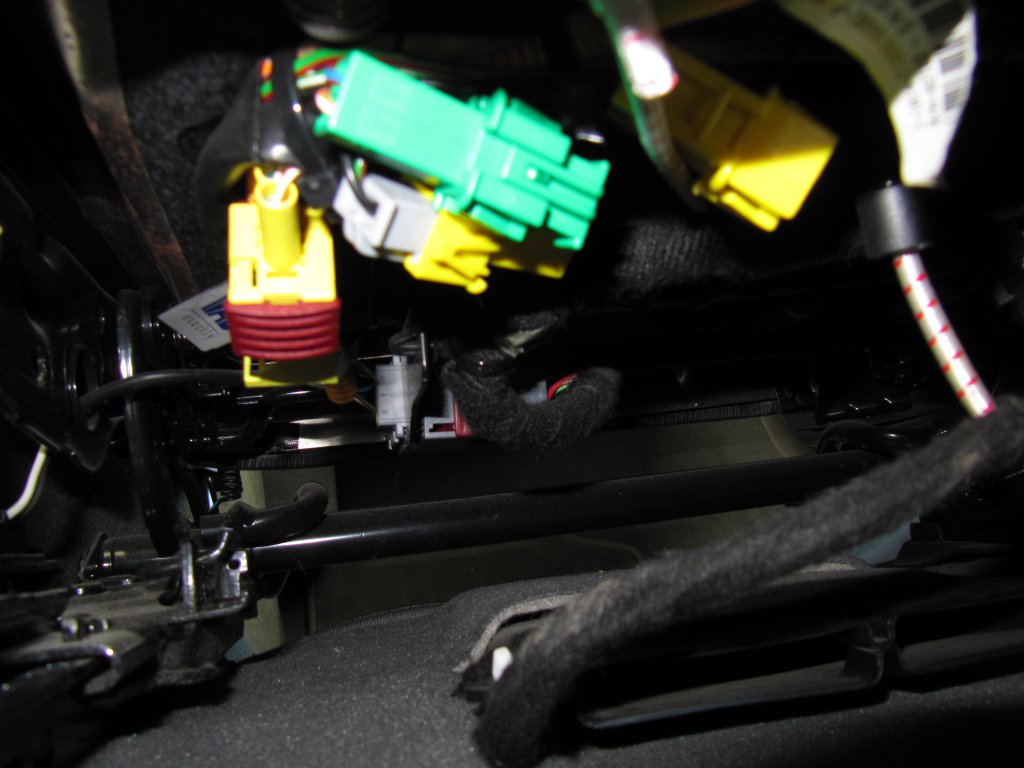

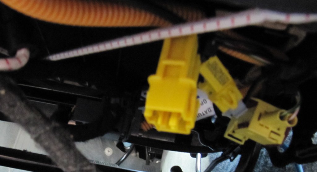

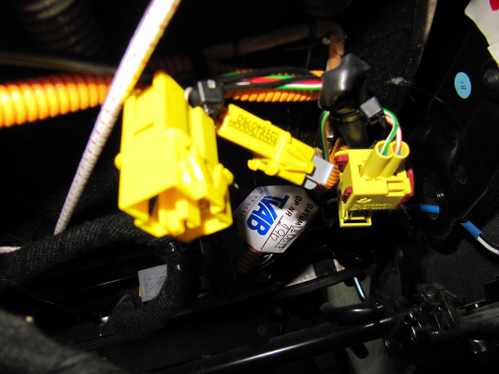

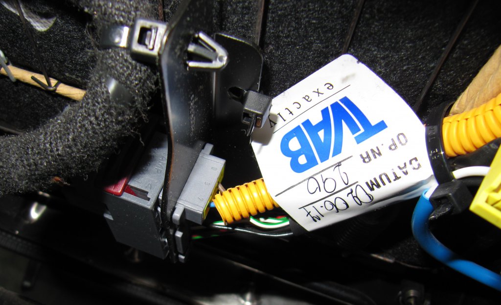

  13. Hallo, ich würde auch gerne die Sitzheizungen nachrüsten. Ich hab ein Saab 9-5, Modell 2003 mit Linear Stoffsitzen. Habe nun unten drunter einige Kabel gefunden und auch ein Stecker, der nicht angesteckt ist, könnte dies die Sitzheizung sein (siehe Foto)? Wenn ja, hätte jemand einen Tipp wo ich günstig an die Schalter für die Sitzheizung und evtl. die restlichen Kabel die ich brauche rankomm? [ATTACH]54109.vB[/ATTACH] [ATTACH]54110.vB[/ATTACH] [ATTACH]54107.vB[/ATTACH] [ATTACH]54108.vB[/ATTACH]
