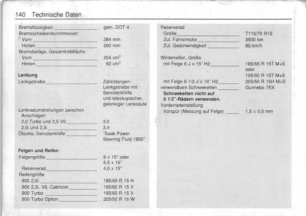

  5. Hallo liebe Saabgemeinde, ich bin auf der Suche nach ein paar Felgen für mein Saabinchen, damit ich auch im Winter fahren kann. Ich habe jetzt welche entdeckt. Es sind 7x15H2 im Lochkreis 5x110 mit ET35. Saab ist auch im Gutachten aufgeführt, was mich aber stutzig macht, bei mir im Handbuch für meinen 900/II steht eigentlich nur eine Felgengröße bis 6.5 drinnen. Desweiteren ist auch im Gutachten beim 9-3 der Fahrgestellnummerbeginn mit YS3F angegeben. Mein 900/II beginnt aber auch mit YS3F:confused:. Kann ich wirklich auf 7x15 185 Reifen fahren, da auf 6x15 im Original 185 gefahren werden? Ich kenne mich da leider nicht so aus. Ich füge mal das Gutachten und ein Auszug aus dem Handbuch hinzu. Meine Frage nun kann ich die Felgen fahren? Danke und grüße Thomas Opel-Saab 5x110 ET 35.pdf

    Hallo, da ich gerade neue Felgen für meine Saabine suche und schwer welche für einen 900/II BJ/EZ 95 finde, wollte ich mal fragen ob ich auch welche vom 9-5 fahren kann. Also ich darf laut Bedienungsanleitung 6x15'' und 6,5x16'' fahren. Lochkreis müsste 5x110 sein. Wie sieht es mit der Einpresstiefe aus? Für einen 9-5 finde ich welche die laut Anleitung passen sollten, kann ich dann fahren oder brauch ich dafür eine extra Freigabe. Grüße Thomas
