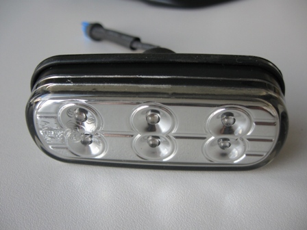

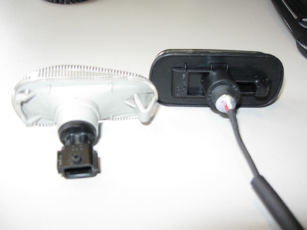

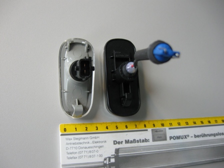

    Seitenblinker auf LED Hi Ravenous, wie Recht du doch hattest... Aufgrund meiner schriftliche Nachfrage a)passt die Aufnahme b) passt der Stecker was mit vom Händler beidesmal mit ja bestätigt wurde, habe ich mir die Teilchen dann bestellt:frown:. Resultat die Klemmung ist viel zu klein - hält also nicht im Kotflügel - die Stecker sind ganz anders UND die Blinker sehen klobig und billig aus. Vielleicht passt die Aufnahme beim 9-3I beim 9-3II auf keinen Fall. Haben aber E Nummer !! PS:Beim Abziehen vom Serienblinker > doppelte Blinkfrequenz also lastabhängiges Blinkrelais > ergo nix für LED Mein Tipp: Finger weg ! LG Henning

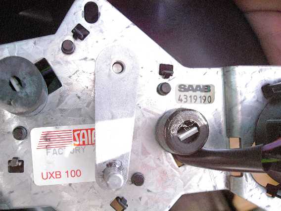

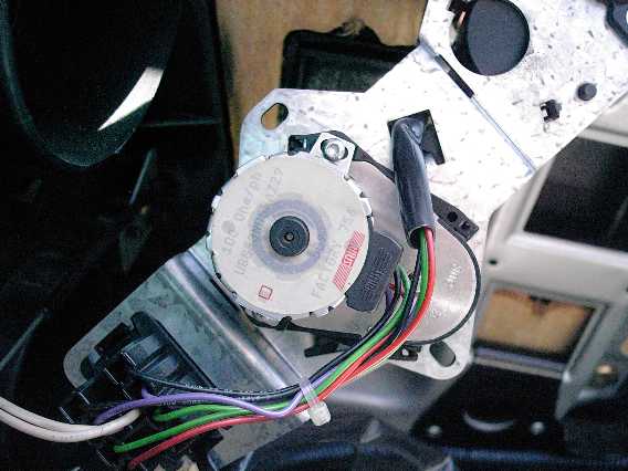

    Hallo zusammen, seit gestern tickt mein Saab als hätte er eine Standuhr eingebaut. Da auch die Kalt-Warmluftregelung nicht sauber funktioniert ist der Bösewicht schnell enttarnt. Bei 30 Grad aussen -bläst die Heizung Warme luft mit 40 Grad rein - prickelnd. Also Geräusch sondiert - kam vom Stellmotor für das Wärmetauschergestänge. Auf (Hi) fährt der Hebel sauber durch, beim Zufahren fährt er ca. 1/3 des Weges und fängt dann das nervige tickern an - bewegt sich nur noch schrittweise in mm (wenn überhaupt). So meine Frage: Ist das Getriebe von den Stellmotoren fratze oder liegt es an der Ansteuerung ? (Bilder seht ihr unten) Wenn Getriebe - kriegt man die Motörchen einzeln und wenn ja woher ? oder hat vielleicht einer von euch aus einer Schlachtaktion eine komplette Motorenplatte, die er für einen akzeptablen Kurs an einen Liebhaber abtreten möchte? Grüsse und Dank im Voraus Henningsoer

    Hab ich bis dato auch gedacht...Ich hatte bis heute auch ähnliche Symtome - allerdings nicht ganz so extrem. Kühlerschläuche werden heiss - Wärmetauscher nur lauwarm(drehzahlabhängig). Nachdem ich verzweifelt bin und aufgab habe ich am Dienstag den 9K nach Neuss zu C+N gebracht. Er hatte erstmal auch keinen Ansatz woran es liegen kann und 2 Tage gemacht und getestet - bis heute abend!!! Jetzt kommt`s: Im Wärmetauscher hatte ich braune Kunststoffschnecken die aussehen wie Spiralnudeln:eek:, die Teile sind total spröde und lassen sich zwischen den Fingern zerbröseln. Bis dato weiß auch die Werkstatt nicht, wo diese "Nudeln" herkommen:confused:. Nun denn - den Wärmetauscher mit Hochdruck durchgeblasen und raus mit den Teilen. Was soll ich sagen? Nach zwei Monaten Kühlschrank ist jetzt wieder kuscheliges Wohlfühlklima!! Nun die Masterfrage: Wo kommen die Plastiknudeln her? Info am Rande: Ich hab eine von Saab eingebaute Webasto Standheizung... Grüssle aus dem wieder warmen 9K Henningsoer
  21. henningsoer hat auf wobo's Thema geantwortet in 9000
    Morgen zusammen, wenn ich mich hier in den threat mal einklinken darf... Ich hab genau das gleiche Problem, bei mir wird der Motor warm aber innen bleibts kalt. Thermostat getauscht. Vor Einbau die Funktion gecheckt - öffnet bei 82°. Wapu läuft-Schläuche bis zum Wärmetauscher Innenraum werden heiss. Kühlkreislauf ist dicht. Nur wo finde ich den Servomotor ??? :confused:Im "Aquarium" bin ich nicht fündig geworden. Das Surren höre ich aus dem Innenraum, aber was muß ich ausbauen um dranzukommen? Dank vorweg Henning
