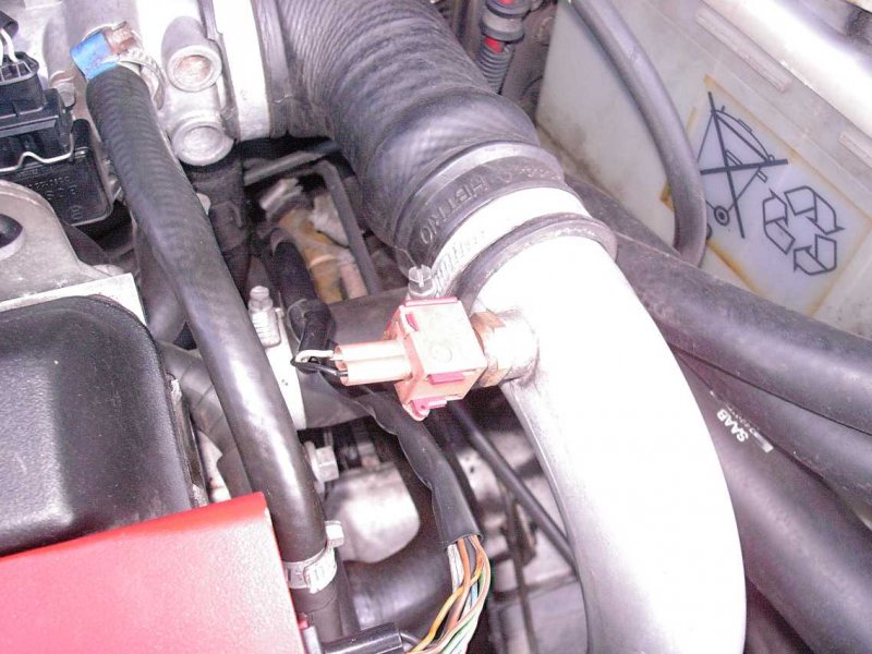

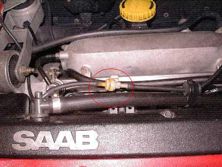

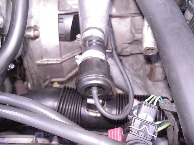

    Hi Vizilo, danke für deine ausführliche Anleitung. APC funktioniert nach dem Test einwandfrei. Wie ein bistabiles Relais. +5V in der Mitte angelegt - Masse rechter Pin dann ist C >W offen , R ist zu ; dann Masse auf linken Pin dann ist C > R offen , W ist zu. Soweit so gut. Die drei Schläuche aus gebaut - keine Risse und absolut dicht und sauber. Dann die Membrane Überstromventil (Ansaugrohr-Kompressionsrohr) getestet - bei Über und Unterdruck dicht und man hört die Bewegung der Membrane - stand so im Werkstatthandbuch. (Bild3) Also auch OK. Alle restlichen Schläuche auch gecheckt. alle i.O. Zwei Sachen habe ich noch gefunden: Von der Absaugbrücke zum Zylinderkopfdeckel geht noch ein kleiner Schlauch mit einem Rückschlagventil. Das Ventil hat nach beiden Seiten vollen Durchgang !. Wofür ist der Schlauch oder was wird geregelt ? (siehe Bild1) Die Zweite Sache: Im Kompressionsrohr steckt ein Geber (Bild2) Ist das der Fuel-Cut Sensor der bei Überdruck die Spritmenge abriegelt ? Wenn ja, wie kann man den auf Funktion testen - Widerstand etc. ? So langsam gehen mir die Ideen aus woran es liegen kann. Vielleicht noch ein wichtiger Hinweis: Im Leerlauf 800 U/min läuft er absulut stabil und ruhig. Ab ca. 2000 U/min im Standgas kommt alle 2-3sec. eine (ich sag mal) Fehlzündung, obwohl es keine Fehlzündung als Knall ist - eher so ein Verschlucken. Beim Fahren ist das nicht wahrzunehmen. Hängt das mit meinem ungewollten GLD Syndrom irgendwie zusammen? Grüsse Henningsoer
