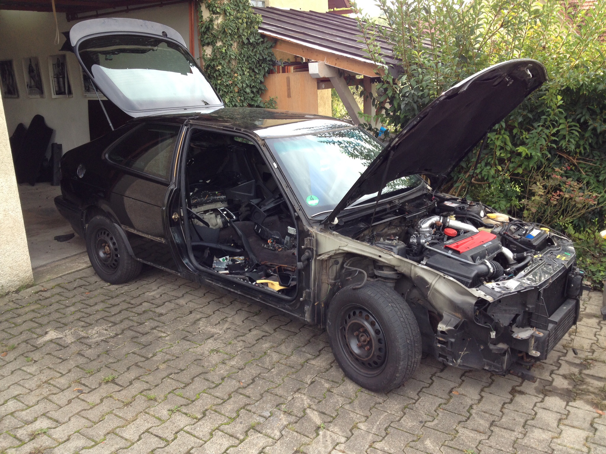

  5. War ja nicht alles an Rost an dem Wagen. Wie schon erwähnt, Seitenwand + Innenschweller hinten rechts, Federdom hinten links, beide Schwellerfalze, Frontschaden ( Schließblech + Querträger), Bodenblech Fußraum vorne beidseitig nach innen gedrückt. Ohne Grund würde ich so ein Sondermodell normal nicht schlachten. Was mich interessieren würde wie man das am Innenschweller wieder in den Griff bekommt? Mit einer Fertan Kur ist es da nicht getan. Auf Dauer hilft da meiner Meinung nach nur aufschneiden?!

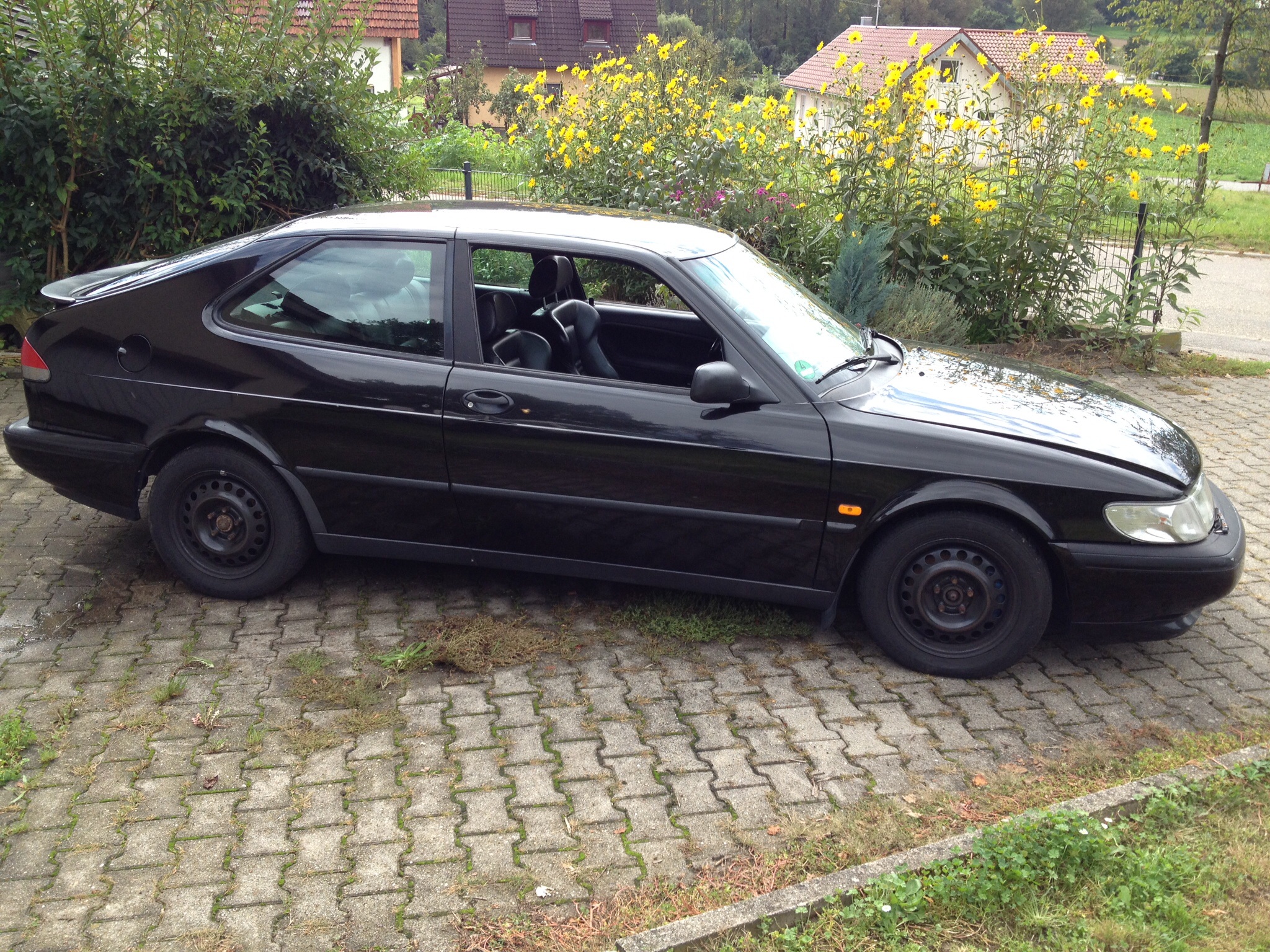

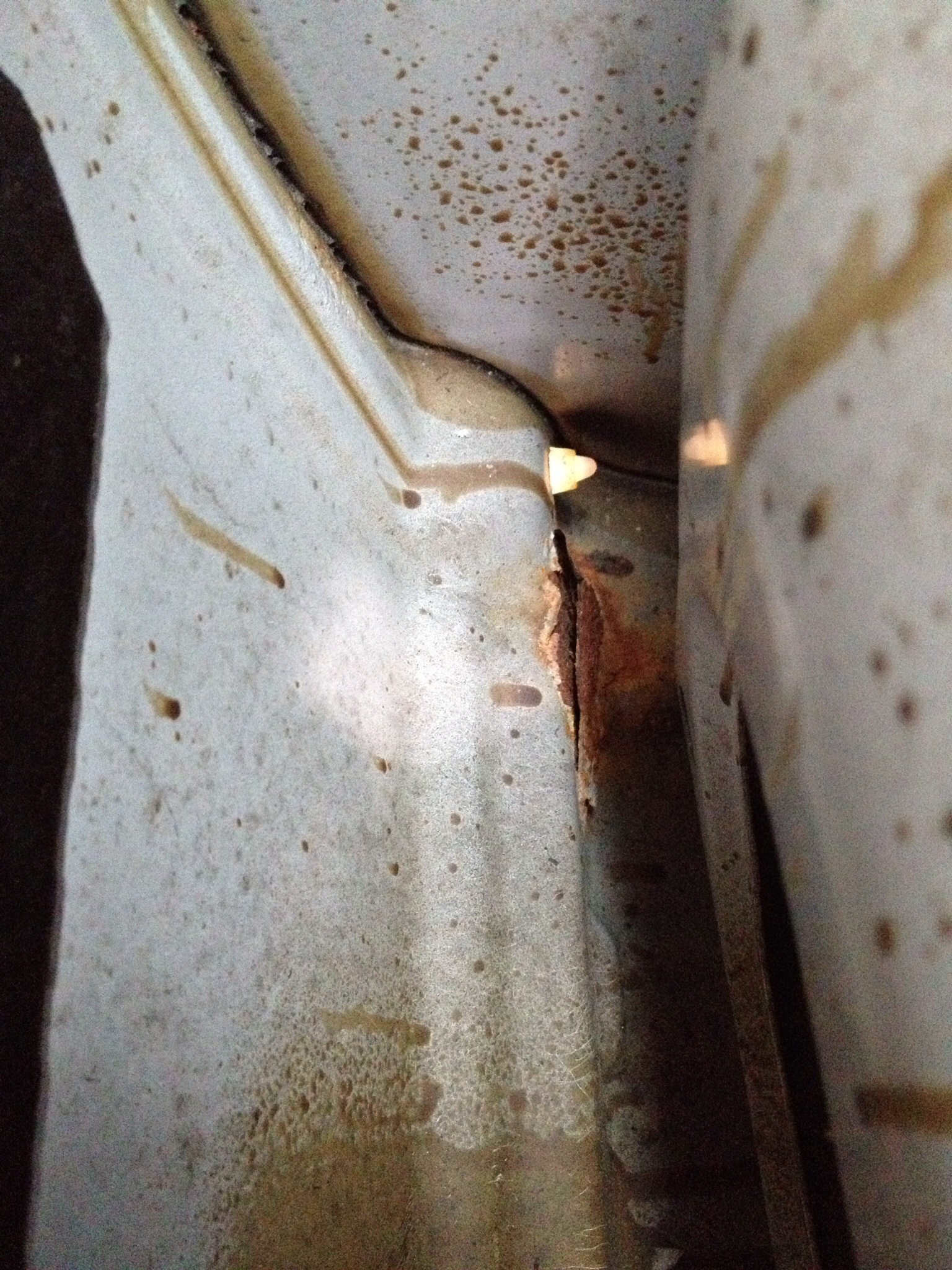

  6. Hallo Zusammen, heute habe ich noch Bilder von der beschriebenen Stelle hinter der Seitenverkleidung (Rücksitzbank) am Innenschweller gemacht. Von außen nichts sichtbar!!! @ majoja02, allein der Aufwand an der Karosserie hätte selbst den ideellen Wert des Wagens bei weitem überschritten. Leider sind die Sensonic Getriebe nicht so weit verbreitet, dass man groß eine Auswahl zwischen einem 300€ Coupé oder einem R hat. Gruß Thomas

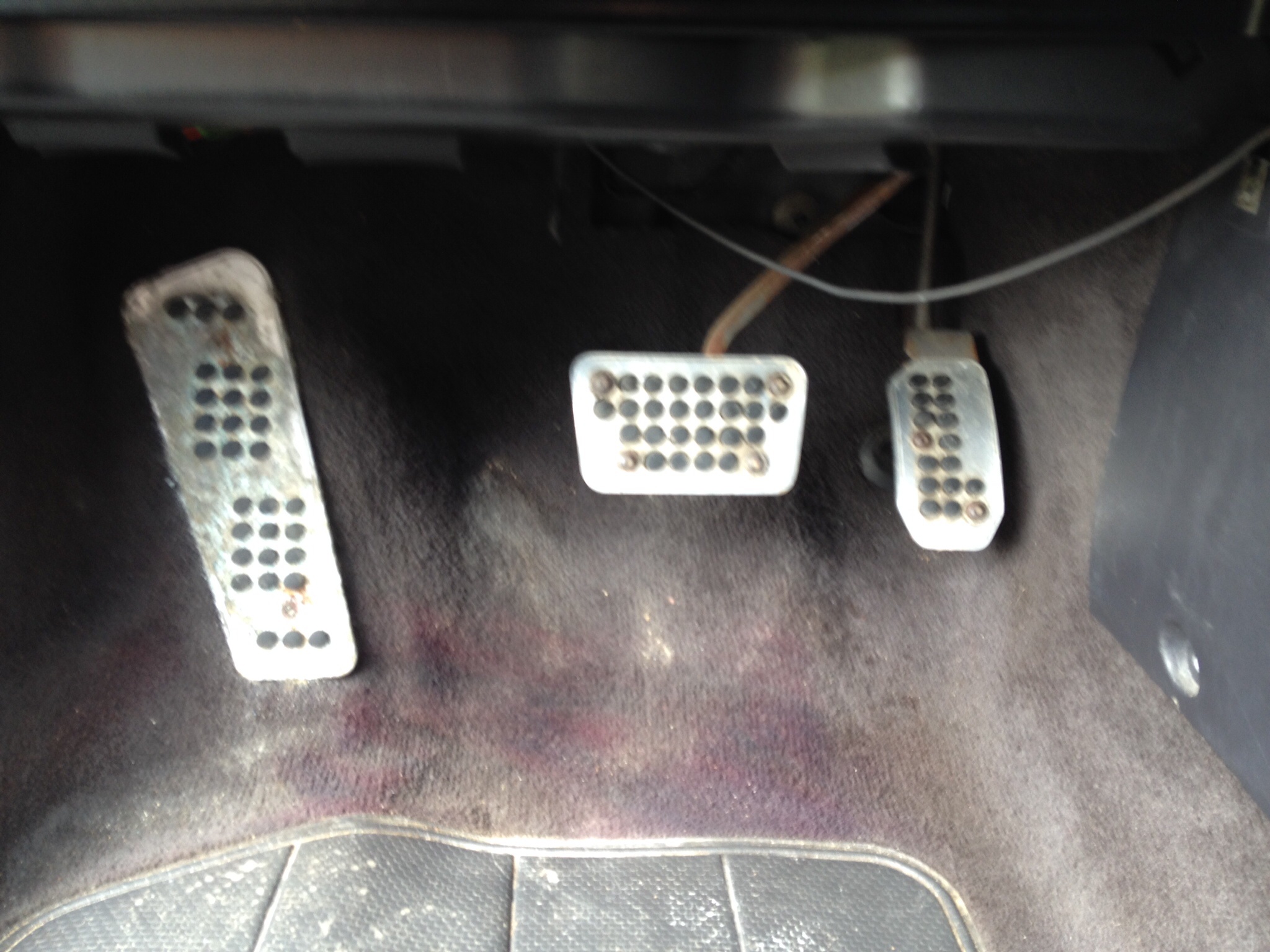

  8. Hier ein paar Bilder nach dem der Saab gewaschen und eine Grundreinigung bekommen hatte... Wie man auf dem letzten Bild sehen kann, ist die Alu Fußstütze extrem korrodiert. Habe ich so auch noch nicht gesehen. Was ich heute noch an Roststellen gefunden habe, hinter den Seitenverkleidungen der Rücksitzbank sind die Innenschweller teilweise Durchgerostet. Wenn es mir morgen reicht, werde ich noch Bilder nachreichen.

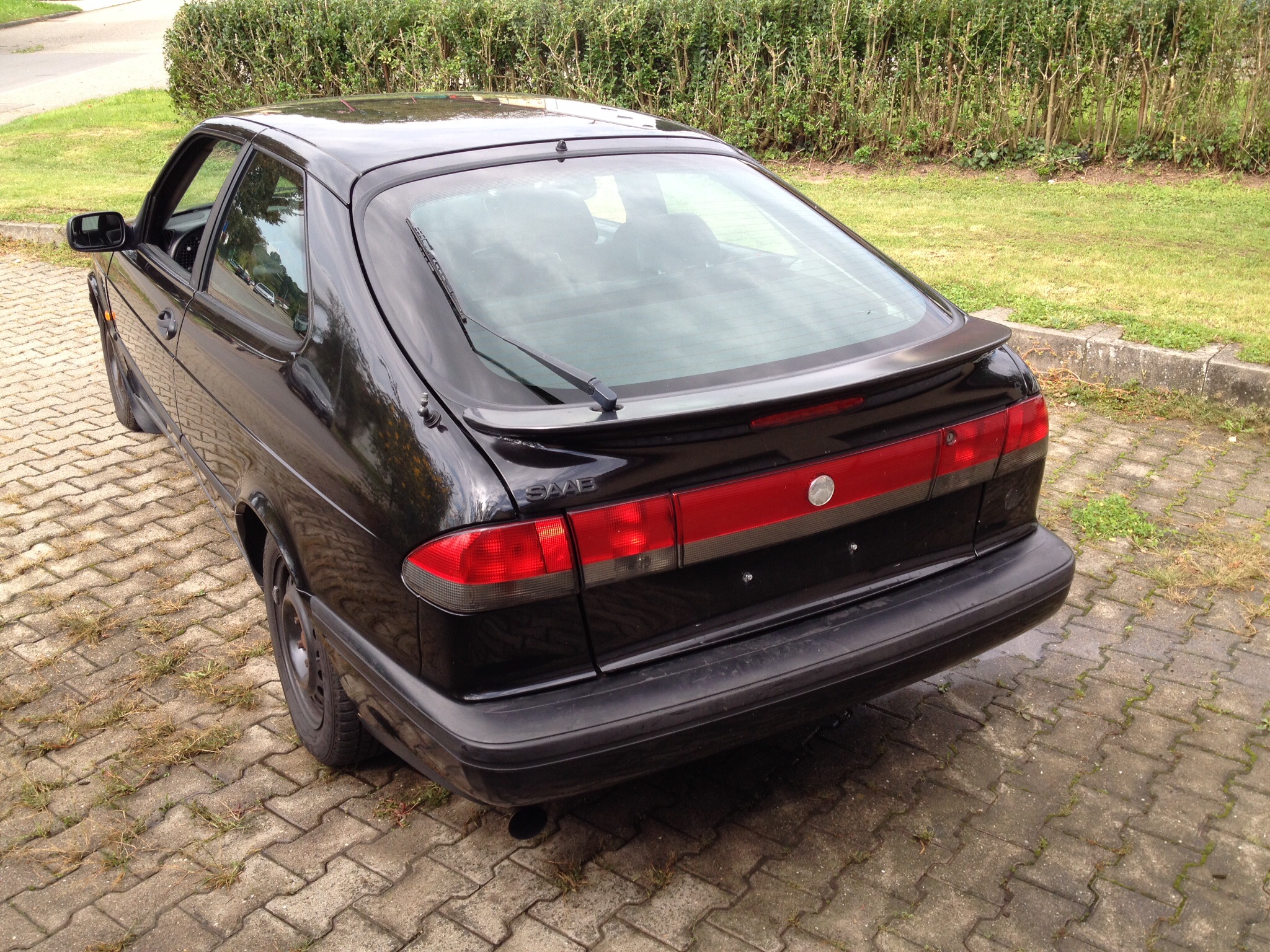

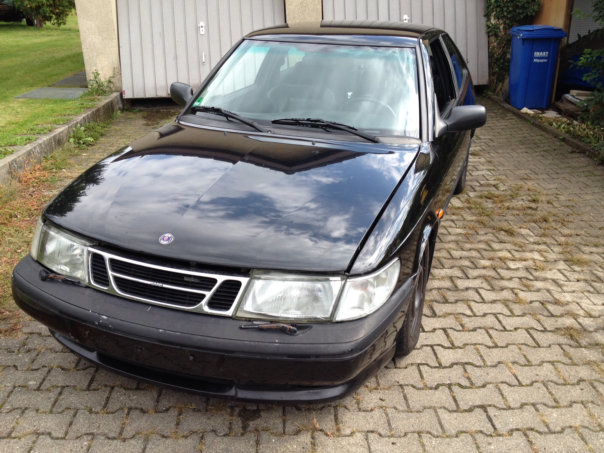

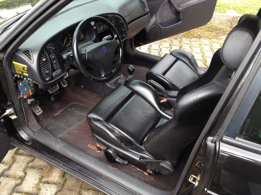

  9. Hallo Michel, mein zweiter R900 eignet sich leider nur noch als Teilespender. Elektrisch: wurde sehr viel an dem Wagen um- / abgeklemmt das man den ursprünglichen Zustand nicht mehr herstellen kann (Wegfahrsperre, Alarmanlage, Sensoren USW.). Innenausstattung: zeigt den Lauf seines Auto Lebens, Fahrersitz an den Wangen verschlissen, div. Um- / Einbauten + Wassereintritt. Teppich ist etwas ausgelaufen wo die Farbe verändert hat. Karrosserie: R900 Frontspoiler gebrochen, Kontaktspuren vorne + hinten! Kotflügel vorne links + hinten recht verkratzt, Rost Seitenwand rechts + Federdom hinten links + Schwellernaht unter Verkleidung links + rechts. Bilder von der Beifahrertüre kann ich morgen machen. Bilder vom aktuellen Stand: Grüße Thomas

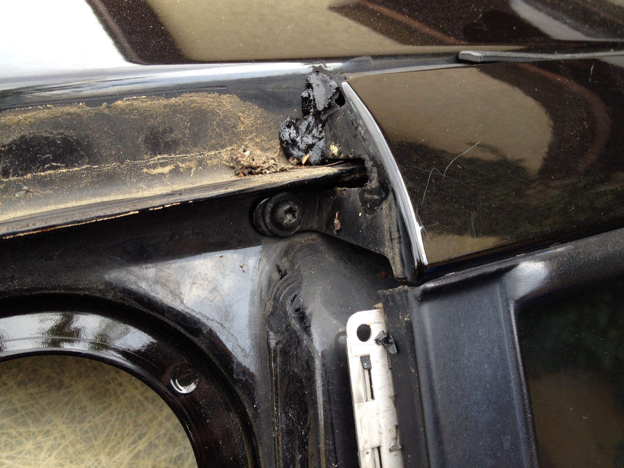

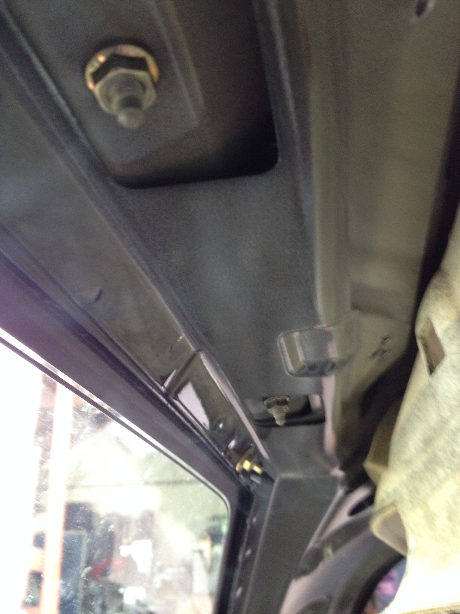

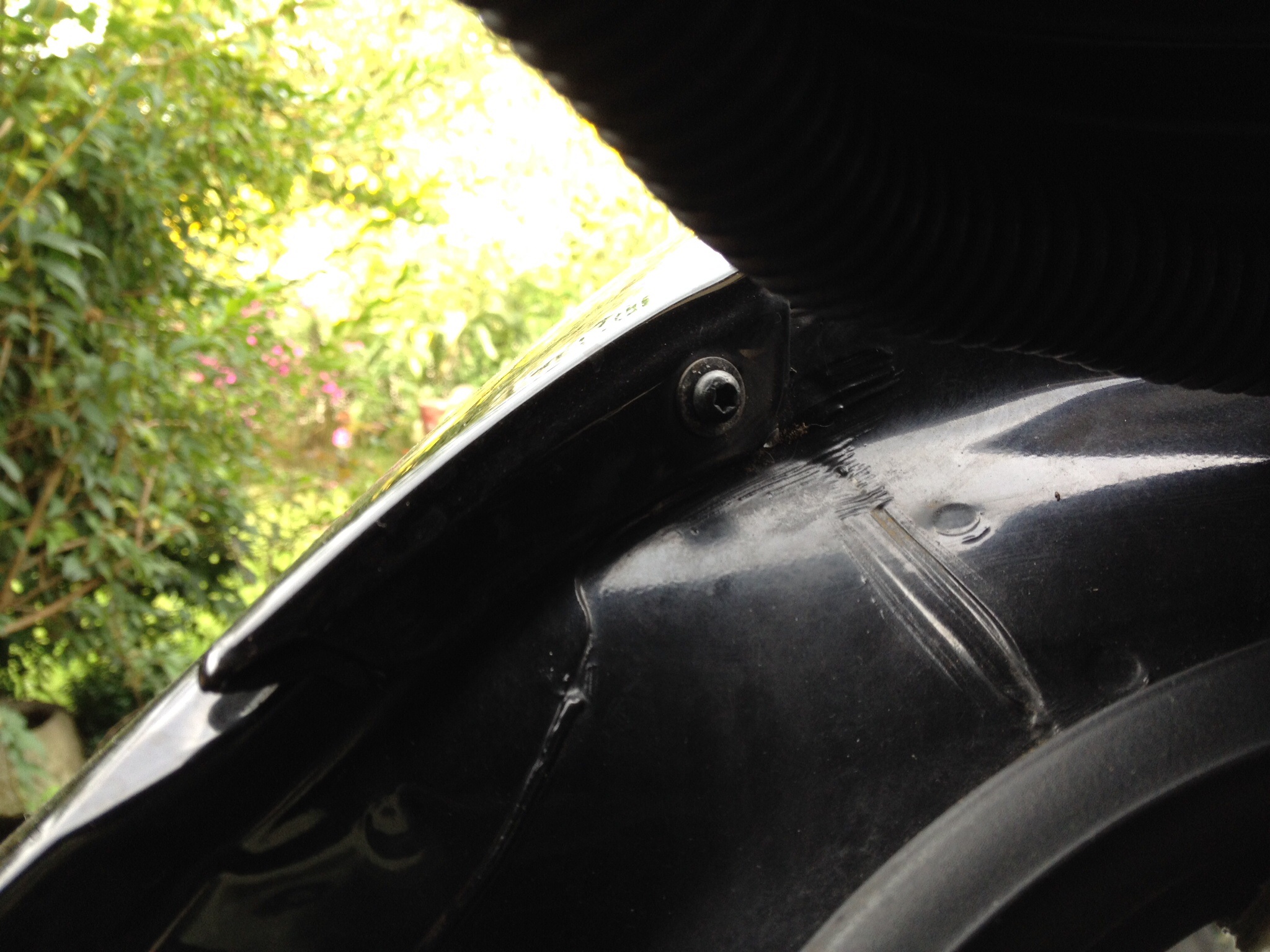

  10. Hallo Zusammen, um nochmal auf die Blechleisten über der Scheibe zu kommen. Ich habe heute einen 900er geschlachtet. Die Demontage erfolgt wie folgt: - Schraube an C-Säule entfernen - Schraube an B-Säule entfernen - Haltegriff im Fahrzeug demontieren und Himmel zur Seite biegen, die zwei Muttern (SW 10) entfernen. Nun kann die Leiste ohne jeglichen Kraftaufwand entfernt werden. Gruß Thomas

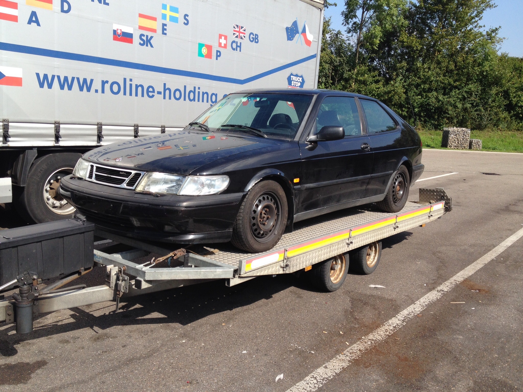

  11. Hallo Zusammen, anbei ein Bild von Nr.22 als ich den Wagen geholt habe. Bestandsaufnahme erfolgt im Laufe der Woche. Motor läuft und die Sensonic scheint zu funktionieren. Diese wird nun in meinem R900 weiter ihren Dienst verrichten. Gruß Thomas
