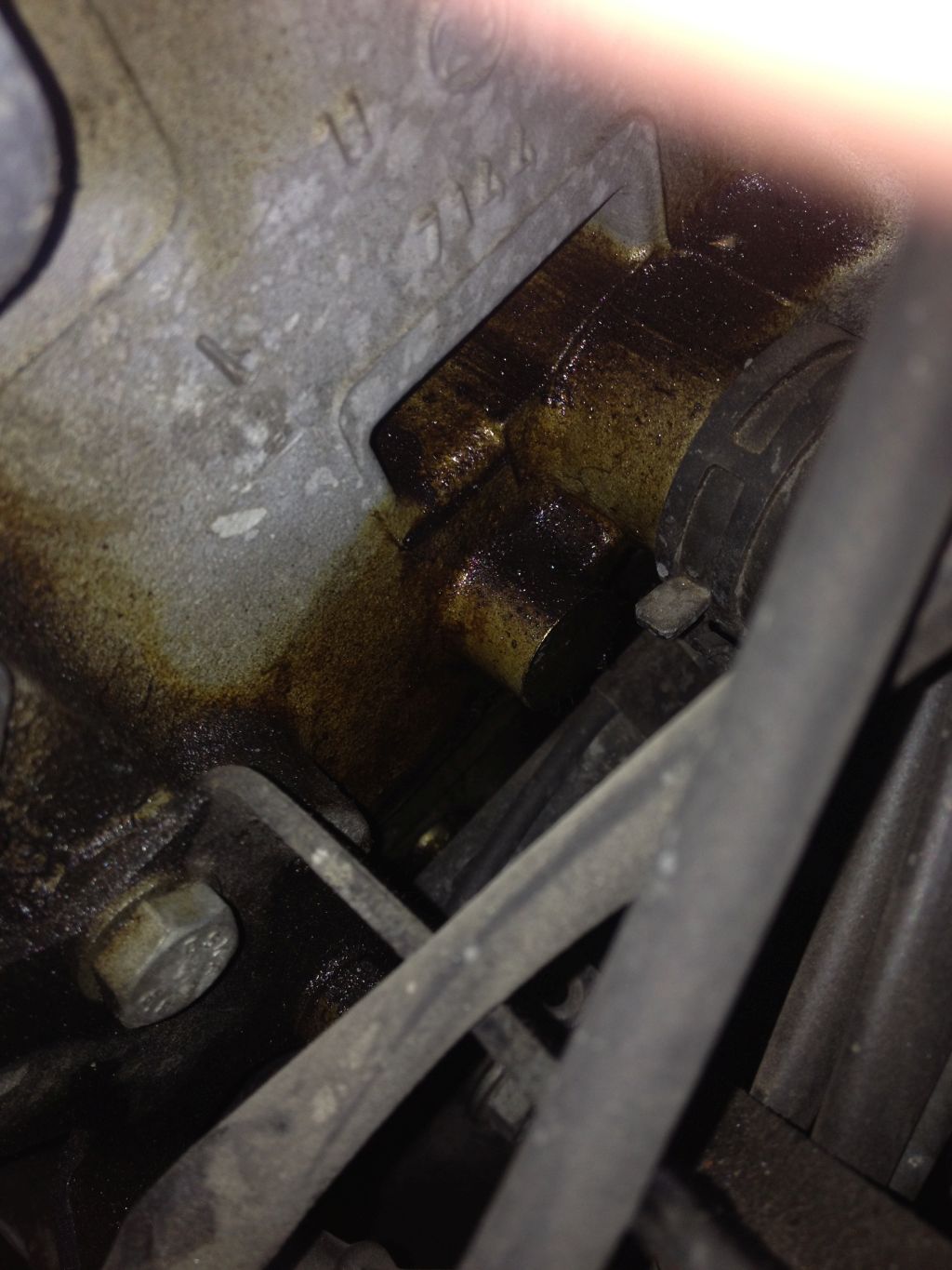

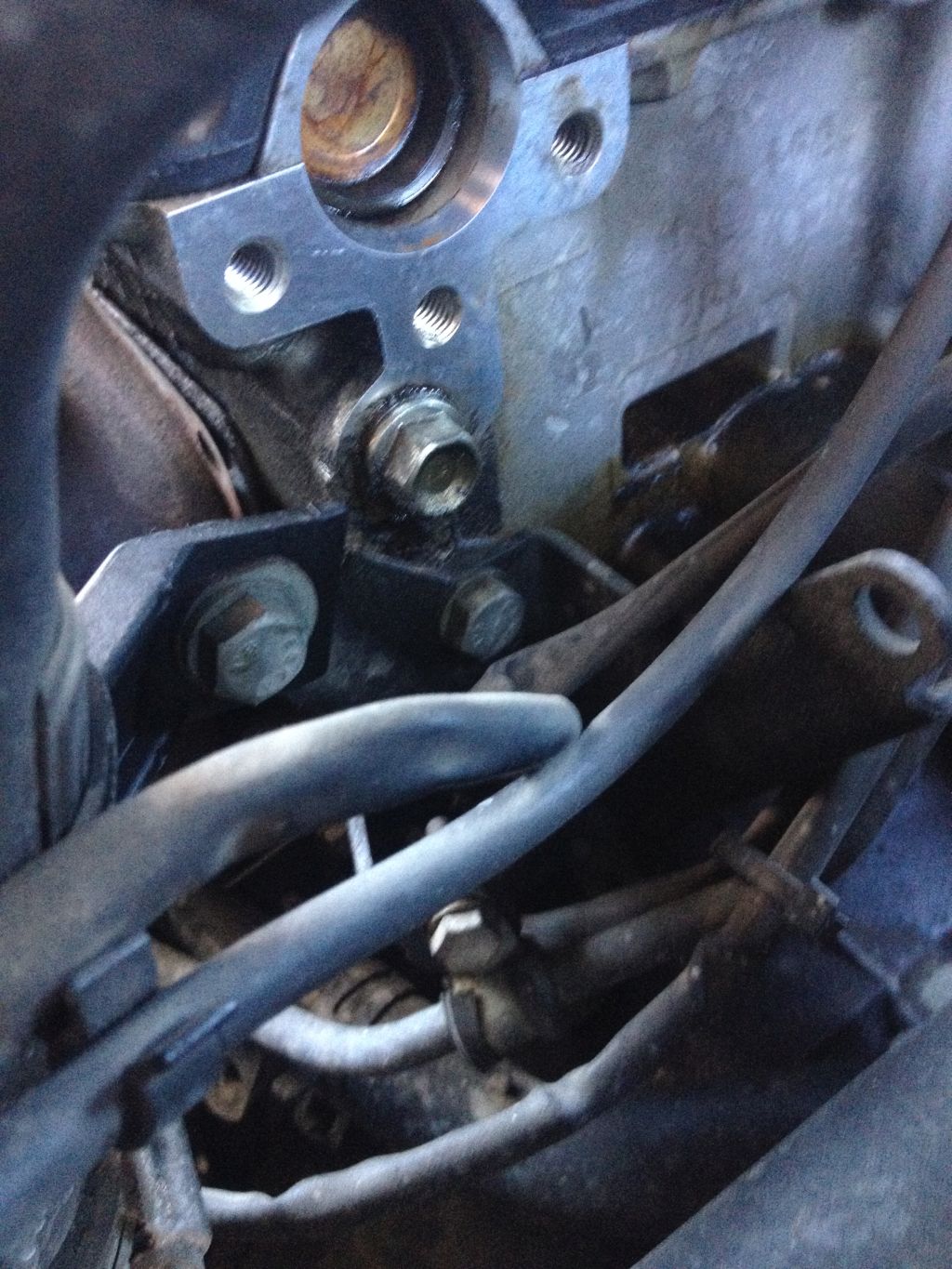

  1. uboti hat auf uboti's Thema geantwortet in 9-5 I
    Nein, habe keine Automatik. Somit fehlt dann wohl doch nichts. D.h. dann wohl nach den Feiertagen ab in die Werkstatt und in der Zwischenzeit den Ölverbrauch noch mehr kontrollieren. Dank Euch!
  2. uboti hat auf uboti's Thema geantwortet in 9-5 I
    nochmals zur Vakuumpumpe... fehlt die Wirklich. Ich habe einen 2.3t Benzinmotor. Kann das sein, dass die jemand beim letzten Service herausschraubt?
  3. uboti hat auf uboti's Thema geantwortet in 9-5 I
    Hallo, danke für die bisherigen Antworten! PG2: Vakuumpumpe...? Ich dachte schon für was die drei Gewinde da sind um die die silberne Öffnung. Wird die da festgeschraubt? Falls ja, ist mir schleierhaft wie die weggekommen ist?! Ebenfalls ein gutes Neues!

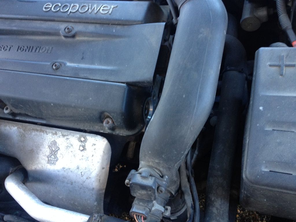

  4. uboti hat einem Thema gepostet in 9-5 I
    Guten Morgen, ich hoffe Ihr hattet schöne Weihnachten! Ich bin aktuell bei gut 190.000 km mit meinem 9-5 Bj. 2001. Seit Kilometerstand 150.000 km verliert er Öl, bis vor kurzem knapp 1l /1000 km. Ich war schon ein paar Mal deswegen in der Werkstatt, aber es wurde nichts spezielles gefunden wie Turbolader kaputt oder dergleichen. Die Entlüftung hatte ich nach ein paar diesbezüglichen Forenbeiträgen vorsorglich ersetzen lassen, hat aber nichts geholfen. Der blaue Dunst/Schmorgeruch beim Starten ist inzwischen auch später noch zu bemerken und mir scheint ich brauche auf einmal noch mehr Öl. Heute habe ich rechts seitlich am Motorblock ziemlich deutlich Ölaustrittsspuren gefunden (siehe Bilder, rechts seitlich am Motor). Bild Mitte: An der einen Stelle in der Vertiefung habe ich das Öl abgewischt, nach einer halben Stunde sammelt sich dort schon wieder Öl. Bild rechts: unten rechts sieht es auch ölig aus. Könnt Ihr sagen, was das Problem ist und vor allem ob man jetzt tunlichst in die nächste Werkstatt fahren sollte (meine hat schon einmal zu über Weihnachten) oder ob das unkritisch ist bzw. mit Öl nachfüllen noch etwas in die Länge gezogen werden kann? Vielen Dank! Oliver
